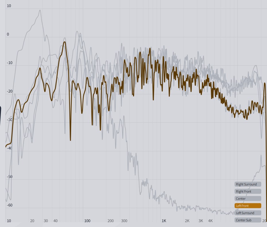

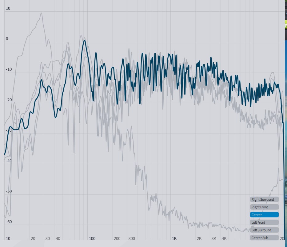

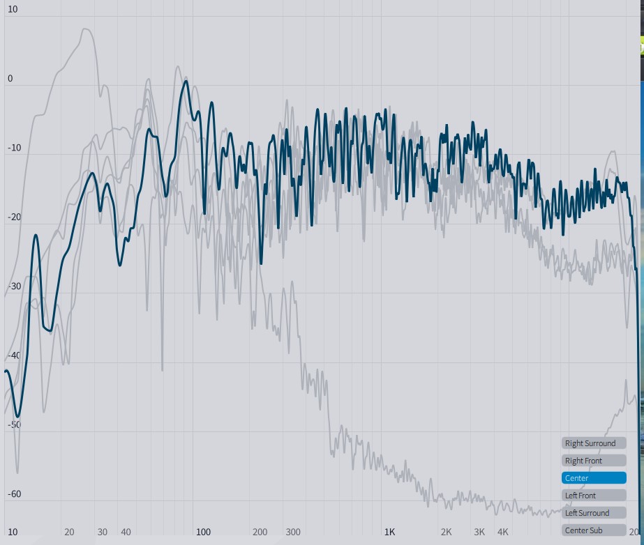

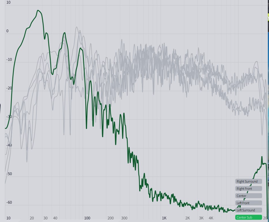

KisMarci írta:
2021.04.09., pén. 12:23
Csináltam egy kis Dirac Live méréspróbát pár sarok panellal.
Hangnyomás görbékből nem lehet mindet kiolvasni, de esetedben látszik rajtuk, hogy nincs érdemi hatásuk a kipróbált paneleknek ott, ahova raktad őket. A fotó alapján ez nem is csoda, hiszen a sarkokban eleve alaposan megpakolt könyvespolcok vannak, amik elé hiába teszel paneleket, a könyvek eredményezik a nagyobb hatást. Ha azokat kivennéd, komoly következménye lenne. Tehát nálad más kezelésre lenne szükség, bár nem tudjuk, mi a cél.
KisMarci
Hozzászólások: 1661
Értékelés: 490
Re: Akusztika a moziszobában
Mély elnyelő: https://perfectacoustic.hu/termek/sarok ... embrannal/
Széles sávú elnyelő: https://perfectacoustic.hu/termek/basszuscsapda/
És anélkül.
Usher Mini-X panelekkel kicsi.jpg (202.56 KiB) Megtekintve 2491 alkalommal
Egyelőre csak a Left Front hangfalat, a mélynyomót és a Centert próbáltam összehasonlítani, és csak a bal oldali panelt cserélgettem, a jobb oldalinál maradt a mély elnyelő.
Szerintetek melyiket használjam?
Csatolom a mérési eredményeket:
