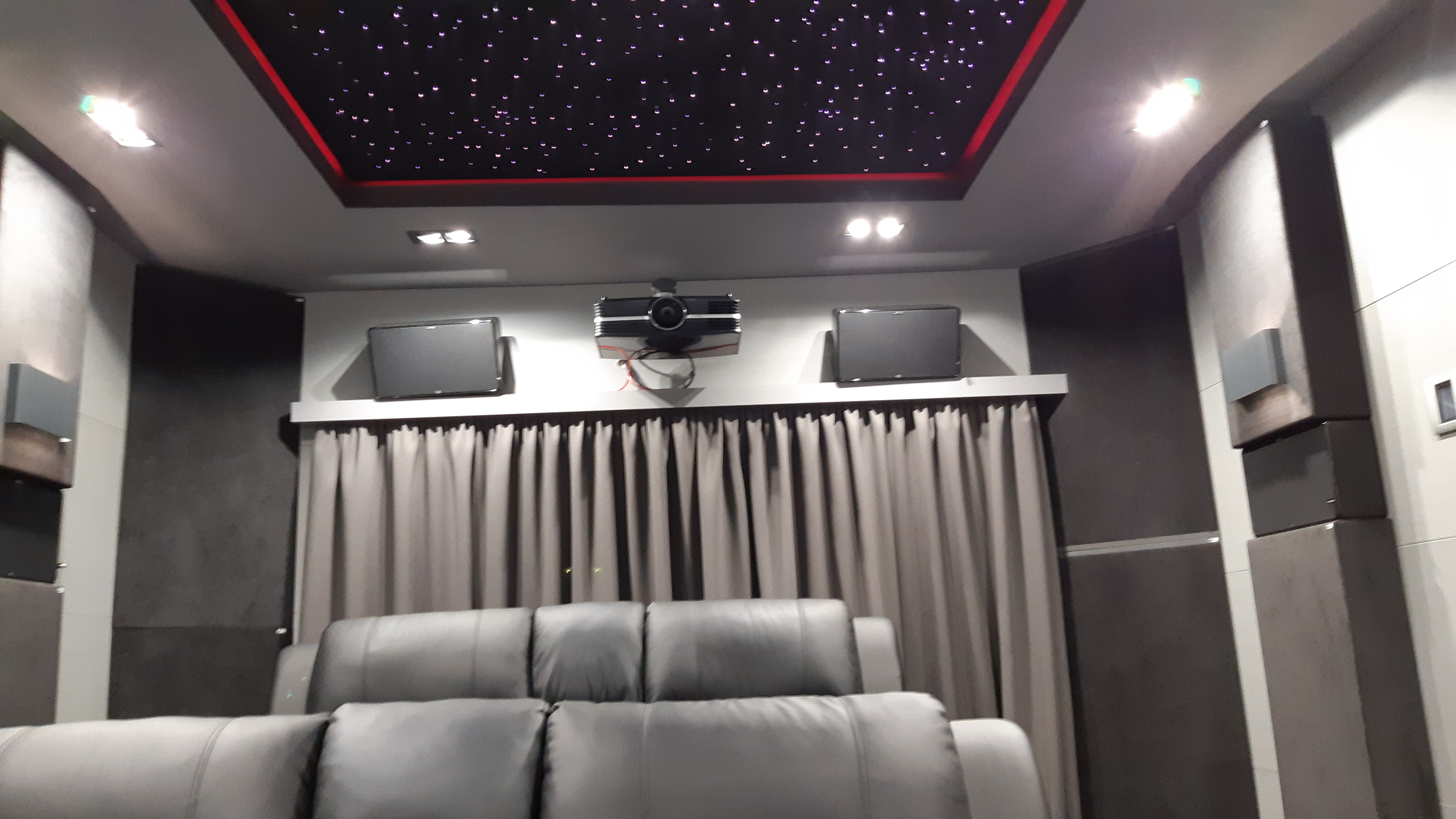

[attachment=1]20180606_182249.jpg[/attachment
Szeretnék atmost kiépíteni mennyezetbe építhető hangszórókkal.
A kérdés a hátsó hangsugárzók.Magasan vannak és nem tudom mennyire szólnának bele a felső hangképbe.
A másik kérdés hogy kiépíthető-e a 4 atmos sugarzó.A halgatási pont a bal hátsó ülés.]

Akár meg is felelhet, de már maga a kérdés nincs jól megfogalmazva. Éppen ezért a válasz sem lehet egyértelmű. Nem tudjuk a nézők számát, nem tudjuk, hány sorban foglalnak helyet, nem tudjuk, a sorok között mekkora a távolság, nem tudjuk, mekkora a belmagasság, Nem tudjuk az atmos sugárzók mennyiségét, Nem tudjuk, csak ezekkel akarod-e megoldani vagy hibrid lesz az atmos rendszer, ahogy azt sem, milyen erősítő fogja ezeket meghajtani.
A tervem az lenne hogy 4 db atmos sugárzót helyeznék el a mennyezeten.
2 sor ülés van a helyiségben ahol az esetek 90 százalékában egyedül én mozizok
Az a bal hátsó ülés.A helyiség 370cm széles 520 cm hosszú.A belmagasság 245 és 260 cm.Ahova a hangszórókat be tudom építeni ott 245 cm.
A hátsó fal a halgatási ponttól 80-90 cm-re van.A hátsó falon van a sb hangfal 2 méter magasan mivel ott egy ajtó van.
A processzor Xmc2 az erősítő is szintén emo.
Én is most építek 4 Atmos-os kiépítést. Nálam az első kettőt a front hangfal tetejére terveztem. Ott nem lenne jó? Sok gyártó a front hangfalait már eleve beépített Atmos-hangszóróval építi... amúgy Atmoshoz milyen hangfal-kábelt javasoltok? Gondolom oda azért nem kell olyan minőségű mint a front hangfalakhoz...
Nagyjából semmit nem érnek a frontok tetejére tett vackok. Nem elég hogy nem hozzák a kívánt hatást, cserébe általában még méregdrágák is. Szvsz vagy tedd fel a falra magasra, vagy ha nem lehetséges én inkább maradnék a 7.1-nél akkor.
