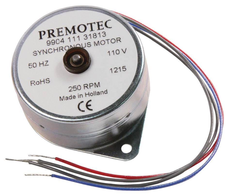

Már körüljártam a dolgot, a motor a "ludas", szorul. Kézzel forgatva is, és a két holtpont között "emelgetve" a forgórészt, akkor is. Próbálkoztam egy-egy csepp olajjal a tengely két végénél, de szinte semmi javulás.
A motor a futóműben, csak magában is súrlódó hangot ad, működes közben. Ha felrakom a tányért és a szíjjat, akkor ez a súrlódó hang tovább erősödik, és kb. már 1m távolságból is jól hallatszik, sajnos.
Mindemellett a tányér felfutása is nehézkes és lassú, lassabb, mint lennie kellene.
Ez a "tünet" úgy fél éve jelentkezik, és hallhatóan fokozódott.
Úgy gondolom ezen csak egy új motor segíthet, de sajnos ehhez nem is olyan egyszerű hozzájutni.

Kicsit elbizonytalanító, amit látok. A képen, a kódszám alapján olyan motor látható, amilyet én keresek, viszont a leírásban 230V-os-nak írja. gondolkodik.gif
Átnézem az oldalt tüzetesebben...

Lemezjátszó motorra lenne szükségem, az álltalánosan elterjedt Philips(Premotec) típus, 110V, 50Hz, 250rpm.
Kapható-e idehaza ez a motor, ha igen hol?
A kódszáma alapjan keresgéltem, de csak külföldi oldalakon találok.
Elsősorban újat szeretnék, ha még kapható újonnan.
Köszönöm!
Konkrétan erről volna szó:

Szép napot mindenkinek!
Segítsézet szeretnék kérni.
Köszönöm!
