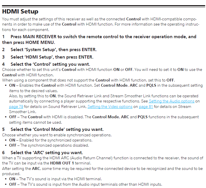

Abban tudnátok segíteni, hogy Pio Lx88-at hogyan tudnék hdmi vel, tehát hdmi-cec el bekapcsolni chromecasttal? Elvileg tudnia kellene azt az erősítőnek, de a cast mégis azt mondja hogy a fogadó fél nincs beállítva. A HDMI setupban ezt állítottam be:
standby : ON (HDMI1)
Control: ON
Mode: ON
Sp b link: ON
Pqls: Auto
ARC: ON
Trigger1 és 2: OFF
Az erősítőn kikapcsolt állapotban világít elöl a kis hdmi led is, de mégse tudom se kapcsolni se hangerőszabályozni.
Kapcsold ki az erősítőt (tápkábel ki)!
Húzd ki a HDMI-ket az erősítőből!
Kapcsold vissza az erősítőt (tápkábel be)!
Töröld a beállításokat a bemenetre!
Dugd be a kábelt a HDMI1 portba!
A HDMI LED villogni fog (2-10mp), várj addig, amíg folyamatosan világít!
Innentől jöhetnek a beállítások.
Játssz a Control Mode-dal, próbáld kikapcsolni, és úgy megnézni! Majd tedd vissza, hogy szinkronizált legyen a működés.
Változások után érdemes a tápkábelt kihúzni, visszadugni.
A PQLS nem számít. Fontos, hogy a kábel nagy sebességű átvitelre képes legyen!
Kíváncsi leszek...
köszi, de semmi. Mondjuk nem is értem, hogy milyen protokoll az aminek áramtalanítás kell ahhoz hogy működjön. Ez kb annyira buta az erősítőn mint a wifi adapter amit adtak hozzá. Hálózati mérnökként órákig szívtam mire csatlakozott a wifire, majd több nap volt rájönni, hogy miért cseszte szét az egész belső hálózatot az erősítő.
Sajnálom, ennyit tudtam. A tápkábeles dolgot azért mondtam, mert volt rá konkrét példa, hogy a HDMI beállítás csak ezután aktiválódott (SW műkődése megkavarodhatott).
Control: ON
Mode: ON
Sp b link: ON
Pqls: Auto
ARC: ON
Trigger1 és 2: OFF
Kíváncsi leszek...
Control: ON
Mode: ON
Sp b link: ON
Pqls: Auto
ARC: ON
Trigger1 és 2: OFF
Kíváncsi leszek...
Control: ON
Mode: ON
Sp b link: ON
Pqls: Auto
ARC: ON
Trigger1 és 2: OFF
