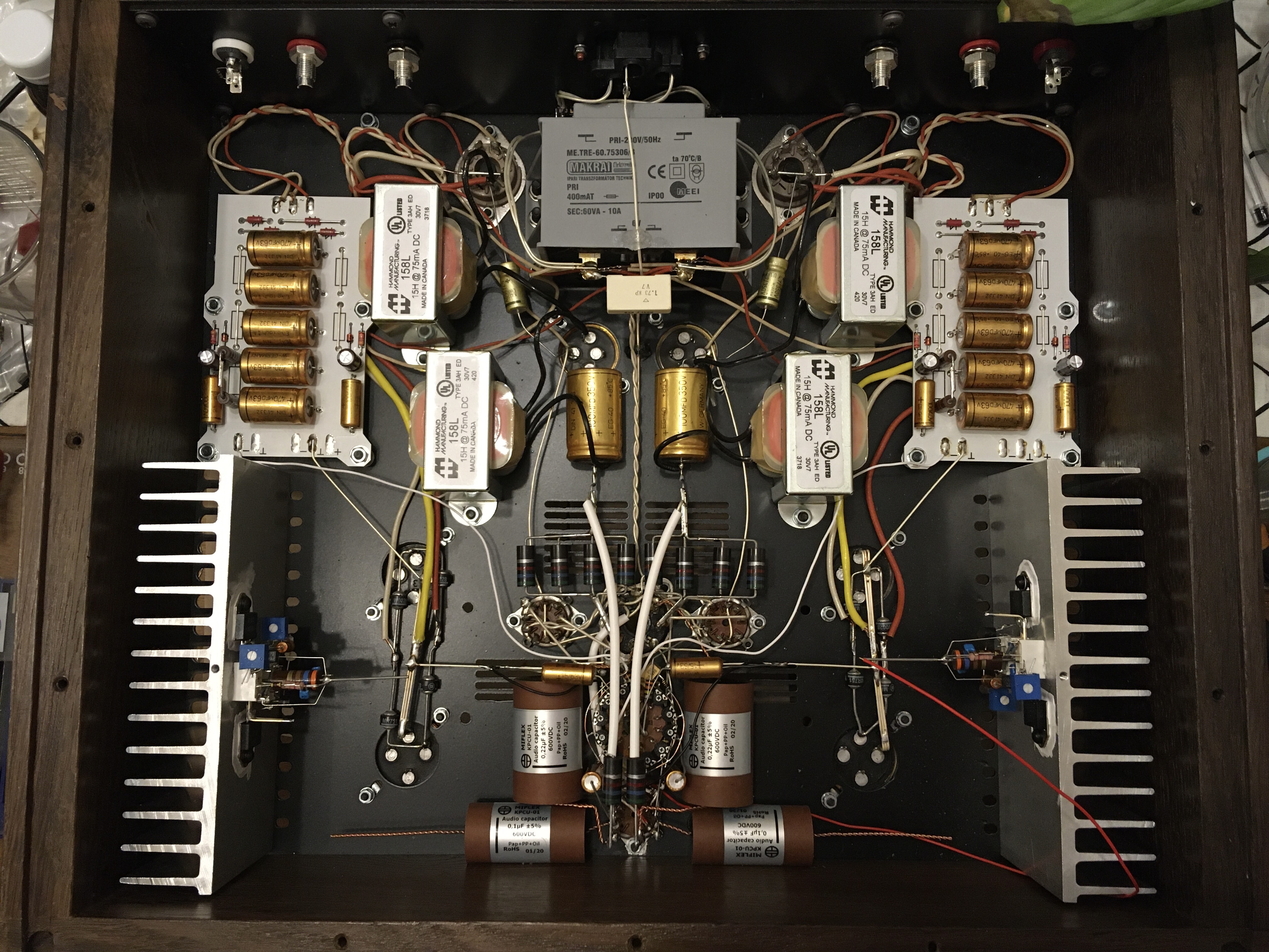

Biztosan jó, és nem is akarok belemenni nagyon, mert ez nem a diy topic, de ki kéne dobnod a stabilizált tápot és a dc fűtést, megaztán az EML-nél akad jobb hangú cső.
Azt miből vezetted le, hogy stabilizált az anód táp táp? egyik sem az. DC fűtés egyértelmű a bemenetnél és meghajtónál, a végcső AC fűtésű, ez mind letesztelt. Te mennyi EML csövest hallottál? És olyat, amiben mindhárom fokozat teljesítmény DHT trióda?
Amikor dys-cus erre járt hallgatni, hümmögött hogy biz ez is jó, annak ellenére hogy ő mindent visszacsatol ahova csak lehet. Másik végén fogja meg a csöves elvet, pláne nem épít manapság direktfűtésűt, amivel eleinte nem boldogult.
Valóban az csak dióda, valamiért fetnek gondoltam.
Mindenesetre a további gondolotaimat megtartom. Azert majd egyszer probalj ki egy usa jan grafittömb anódos csövet is.

Hú. Hol is kezdjem. Van úgy, hogy az emberrel olyan dolgok történnek, amiket nem tud magában tartani, meg kell, hogy ossza, el kell hogy mondja örömében, és információ gyanánt hasonszőrű testvéreinek itt a bolyban..
Üdv a csöves világban .. :)
Akkor próbáld elképzelni egy kevéssel feljebb, szintén visszacsatolatlan, sem helyi, sem fokozat, sem átfogó, sem kimenőtrafó szekunderről, három fokozat mind EML DHT teljesítmény trióda, fokozatok között Lundahl IT trafó, tehát nem csatolókondis, monoblokk PP 50W végteljesítménnyel, kimenőtrafó Plitron, lábtól-lábig huzalozott, huzalok ezüst, foglalatok Yamamato teflon, csöves táp CLC a végcsővekhez, HEXFRED táp a bemeneti és meghajtó csövek táphoz, elkók mind blackgate kivéve DC fűtések elkóit, WBT terminálok.
Nálam ez zenél.
Szóval a történet kb egy éve ilyenkor kezdődött, és nemrégen fejeződött be. A lényeg Sutemenyx (Sz Tamás) fórumtársunkkal a véletlen folytán találkoztam itt a fórumon, majd mikor nálam járt mondta mi lenne ha hozna 3, általa készített végfokot meghallgatásra, kicsit tesztelésre. Tudni kell hogy én csöves világot kerültem, a zenei ízlésemnek jobban kedveznek a félvezetősök. (gondoltam) Akkoriban 2 végfokom volt: Threshold 400A, Parasound A21. Az első három amit hozott 2 csöves volt, ha jól emlékszem, 1 volt ami nem. Deszka modellek mind. Nekem ugye pont a nem csöves tetszett a legjobban, de azért nem voltak eget verőek. Aztán január-február környékén hívott, hogy na ezt amit most készített muszáj meghallgatnom. Elhozta, bekötöttük. Kerekedett a szemem…. minden féle zenékkel járattuk, nem tudtam belekötni. Akkor eldöntöttem, nekem kell egy ilyen. A két végfokomat rongyá verte azonnal, de nem csak mintha, hanem úgy telibe. Mint kiderült, egy elég speciális visszacsatolás mentes hibrid erősítő, nagyon nem értek hozzá, de azt tudom, hogy 20 év alatt még nem hallottam ilyen hangot. Dinamikus, mélyben feszes, magasai gyönyörűek, zenei, sima, semmi zavaró nem volt benne hihetetlen jó volt hallgatni. Nem akarom magam elragadtatni, de 20 év hifizés alatt sikerült sok mindent megfülelnem, sok helyen, de ilyet még nem. 5 perc után tudtam ilyen kell nekem. Egyeztettünk, osztott szorzott, majd belevágtunk. Eladtam a két végfokomat. Amit nekem készített az felhasznált anyagok tekintetében tér el prototípustól. Ebbe már pár jobb dolog is belekerült, de még van benne mindig tartalék. (Pl. Nem Black Gate kondis) Sajnos a vírus helyzet miatt az alkatrészek beszerzése nagyon nehezen ment. Szerencsére Tamás nem engedett a a minőségből, amikor rákérdeztem ez-vagy az feltétlenül kell-e, nem lehetne mással helyettesíteni? De mondta, hogy nem. Az idő előre haladtával és az elköltött pénzzel folyamatosan lettem türelmetlenebb és feszültebb én is. Kb egy bő fél év után állt össze a remekmű. Ez:
A kivitelezés példa értékű. A hangja? Hm. Maradjunk annyiba én még nem hallottam jobbat. (De azóta mint kiderült más se!) HIGH-END! Bátran össze merem hallgatni bármilyen végfokkal, de ami inkább a lényeg imádom. Nem akarom, hogy túlzanak tűnjek, de nem tudok másképpen fogalmazni ne haragudjatok. A műszaki dolgokat Tamás leírta, de nekem szinte lényegtelenek, de tudom több mindenkit érdekelhet majd azt íz leírom részletesen. Az előfok cső: 5687, egyenirányító csövek lehetnek sokfélék minden nem írom le, jelenleg GZ34 van benne nekem ez tetszik a legjobban (A fotón még Jan-Cahg 5R4WGA van) Végfok csövek: (kapcsolóval kiválaszthatóak) A2293 (Nekem ez tetszett a legjobban, ez van az enyémben) de lehet: 6528,6336,5998,A6S7G,A2293.
Egy-két kép építés közben:
A lényeg a csövek kiválasztásával nagyon szépen eltolódik a karaktere a „csöves –félvezetős beütéssel” a „félvezetős-csöves beütéssel”- ig De ez már tényleg ízlés kérdése.. Szerencsére Tamás volt olyan kedves, hogy egy szatyor (ritka és jó) csövet is adott tesztelésre.
Szóval örülök, és boldog vagyok hogy kész lett és hogy ilyen jó lett. Drága volt, de megérte minden fillérét. Köszi Tamás még egyszer!
Műszaki Adatok:
"Ez egy full dualmono rendszerű 2x15W / 8Ohm vagy 2x30W / 4ohm körüli teljesítményű erősítő, ami egy:
- alapvetően Single Ended triódás erősítő annak szokványos, de maximalista kiépítésével úgymint csöves egyenirányítás, CLCLC szűrés, földre kötött katódú előfok és földre kötött katódú végfokcsövek.
- viszont kimenő trafó helyett egy minimalista tranzisztoros vég illeszti az impedanciát a hangszóróra.
- az átvitele így 4-5Hz-től többszáz kilohertzig terjed, a damping factor pedig az SE erősítők 3-5-ös értékétől eltérően itt 100körül alakul.
- NoNFB rendszerű, azaz nincsen visszacsatolás az erősítőben, ennek ellenére a torzítása 0.1-0.2% körüli.
- 8ohmon kb 2W-ig, azaz félhangerőig A-osztályban dolgozik a félvezetős vég is.
- A segédtápok és 1bekötés kivételével az erősítőben mindenhol sajátlábas, ponttol pontig forrasztás van az anyagváltások minimalizálása végett.
- Csakis elsősorban hangra és minőségre válogatott alkatrészek kerültek bele. Miflex rézfóliás csatolók, ROE elkók, Allen Bradley ellenállások, VanDenHul ezüstözött vezetékezés, NOS USA/Japán félvezetők, Pávó Ferenc által kimenő minőségű vasra tekert táptrafók, Hammond fojtók, ezüstözött usa vagy angol csőfoglalatok, ezüstözött biztositekfoglalat, Ag-Pd érintkezőjű relék és WBT/Furutech/CMC csatlakozók.
- a vezetékes hárnasfonatolt, ahol szukseg van a nagyobb vezetőkeresztemtszetre
- vízzelvágott, szinterezettek a fedőlemezek"
