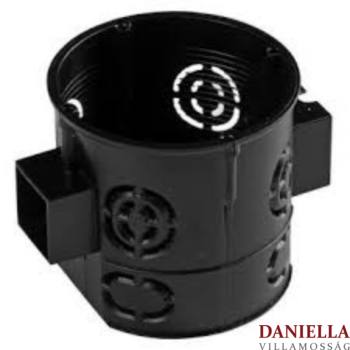

Na még egy. A hifinél, de a lakás többi helyén is kérjél melyített sorolható 65-ös dobozokat. A vastagabb vezetékek a normál dobozban, pláne ha tömör, piszok nehezen férnek.

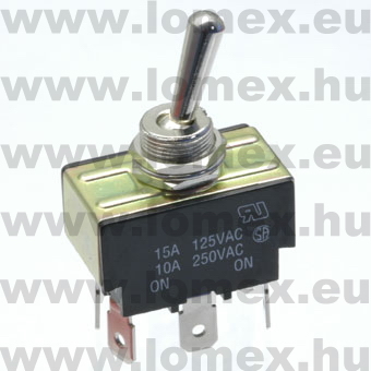

a jó kapcsoló kapcsán még morfondíroztam...
Itt egy elegendőnek és robusztusnak tűnő billenő kapcsoló. ...
szerinted ez a kapcsoló ? https://vart.hu/index.php/hu/termekek/k ... -kapcsolok
ilyen van pl. Kontaset KS-240 elosztókban
Ezeket a világítós glimmes kapcsolókat nem sokra tartom. Rá merik írni a 16A képességet. Szedjél szét egyet, aztán döntsd el magad. Sérülés nélkül nem lehet szétszedni, tehát az kuka. A kínai kapcsolós elosztókban is ilyen van, vagyis ilyen szerkezetű.
avl2
Hozzászólások: 4707
Értékelés: 1623
Re: Audiophile ösvény vs tápszűrő kondicionáló
Hozzászólás Szerző: avl2 »
istvan01 írta:
2020.08.20., csüt. 16:06
avl2 írta:
2020.08.20., csüt. 15:07
istvan01
Hozzászólások: 5222
Értékelés: 3667
a jó kapcsoló kapcsán még morfondíroztam:
értem, hogy gyorsan távolítson stb., de hasonló feladatú és áramigényre kell egy erösítö kapcsolója is, azaz: ami jó egy/"az" erösítöbe, az jó ide is.
nem ? ...amilyen kategóriájú erösítök terén én mozgok, ott nem hiszem, hogy a kapcsolójuk olyan igen drága lenne.
esetleg szerelhetö elosztó ajánlás (hol, mennyiért, de ne drágákat :smile29: ) ?
Itt egy elegendőnek és robusztusnak tűnő billenő kapcsoló. Könnyű szerelni, mert csak egy átmérő 12mm-es furat kell hozzá. max 10A 250VAC-nál. Én ilyennel kapcsoltam 1A/12VDC-t. Az 1A 2200uF kondira ment. Pár év után kontakt hibás lett. Szétszedtem, az érintkezők szenes oxidosak voltak. Kidobtam, tettem be egy újat, azonosat, talán tovább bírja.
Lomexnél 970Ft
Jó keresgélést.
avl2
Hozzászólások: 4707
Értékelés: 1623
