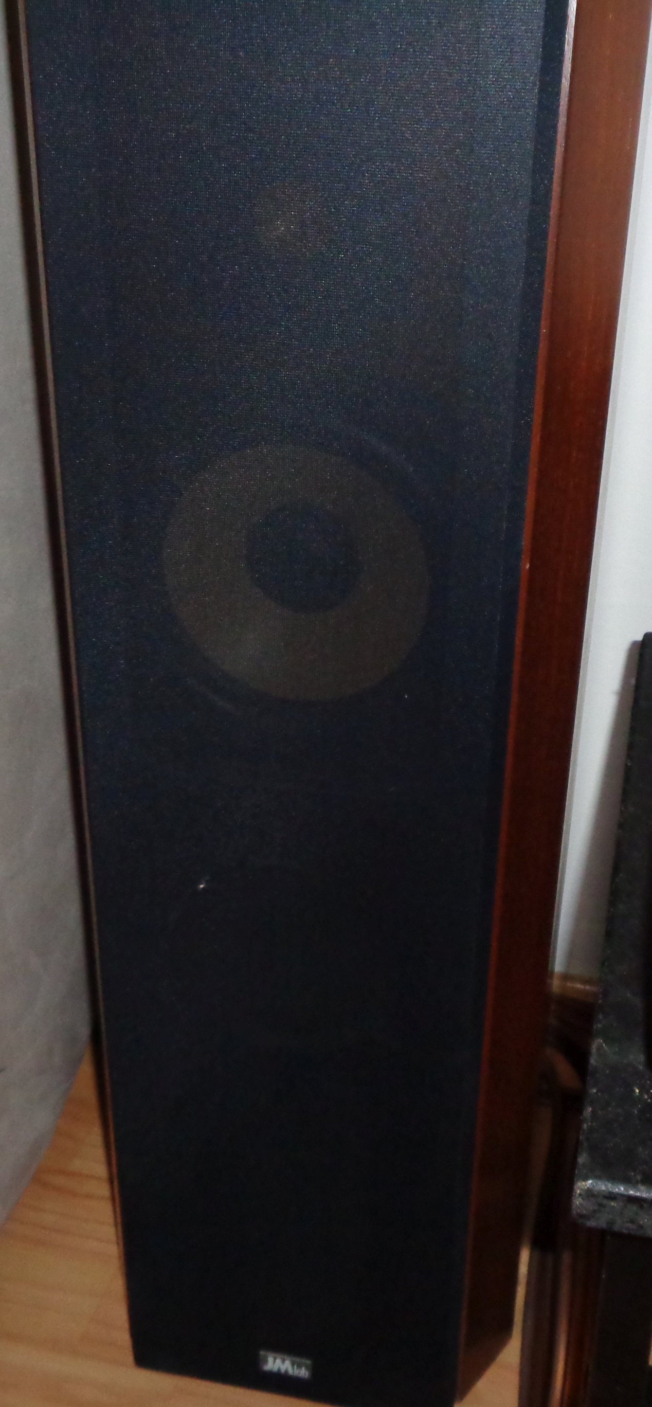

A JMLab Odeon K2-ről szeretnék némi infót, ezek lennének:
Az eladó sajnos nem tud sokat, nem az övé volt...
Viszont nekem nagyon megtetszett, talán az ára sem vészes, viszont gyakorlatilag semmit sem lelek róla a net-en... :(
Ha valakinek volt személyes tapasztalata, kérem ossza meg. :)
Illetve, milyen hangjuk van a kevlár hangszóróknak, mennyiben lehet más mint a mostani Cobalt 810 amiben Polyglass mély-közép van, vagy bármi érdemleges infó. :)
Tudom a személyes meghallgatás a lényeg, de sajnos elég messze van... :)
Előre is nagyon köszönöm!
M
Valamiért a csövitől nem akartam megválni,ezért az Olympnak kellett mennie.Szerintem egy tranzisztoros erősítő jobb partnere lehet.
Egy cimborámnak volt Odeonja.Ő Musical Fidelity E 100 vagy 101-el (már nem emlékszem) használta és jól is szólt.
Néhány száraz adat a 702 Odeon K2-ről:
3 utas bassz reflex,
45-20000 Hz(-3 dB)
91 dB
8 Ohm(4 Ohm min.)
23 kg

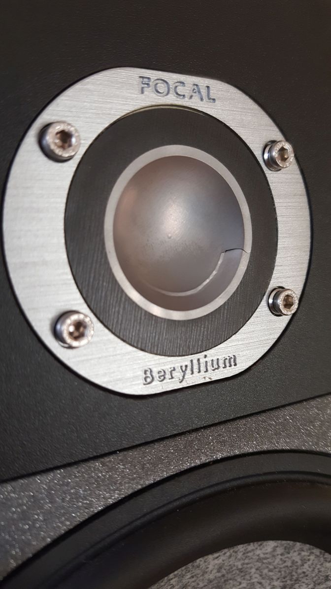

Csak azért írom meg és illusztrálom képekkel, hátha később másnak is segít.
Az történt, hogy egyszer csak észrevettem, hogy a beryllium magas be van repedve. Tettes nem volt. Először segítséget kértem ott, ahol vettem a dobozt, de válaszra sem méltattak.
Berepedt magassal használtam, mert a hangján nem hallatszott, de zavart nagyon a tudat. Majd szervizhez fordultam, ahol azonnal kérték a doboz hermetikus becsomagolását, mert veszélyes játék ez a beryllium. Megadták a javítás költségét. A javítási költségből a magassugurzó ára ki lett fizetve. Eltelt 3 hónap, majd a beryllium magas költségét megduplázták, ami gyakorlatilag értelmetlenné tette a javítást. Azt mondták, ha így nem kérem a javítást, mindent visszautalnak. Így is történt, nem kértem a javítást. Doboz becsomagolva volt hónapokig (gyakorlatilag egy évig). Tipródtam, mi legyen. Már azon voltam veszek egy új dobozt, nem foglalkozok a javítással.
Aztán múlt héten jobban beleástam magam a témába, mert már nagyon azon voltam, hogy használjam. Ahogy nézegettem a vásárlási lehetőségeket, közben olvasgattam a betört és berepedt beryllium magasak történetét is a neten. Megtudtam, hogy erősen mágneses, amiért elég csak egy túl közelre kerülő cipzár, egy fém gomb, egy usb kábel vége és már be is "szippantja", ami repedést/törést okozhat. Nem is kell megütni a magasat. Elég annyi neki, hogy valami fémet bevonz és már kész is a baj. Egy ilyen történet olvasásakor akadt meg a szemem, amikor egy hozzám hasonló cipőben járó elmesélte, hogy amikor jelezte a bajt a boltnak (ahol vette), javasolták neki, hogy rendeljen újat és szerelje be otthon. Le is írta, hogy milyen egyszerű és gyors volt az egész, illetve a költség is korrekt volt. Ez szöget ütött a fejembe, de nem volt időm vele tovább foglalkozni/nyomozni.

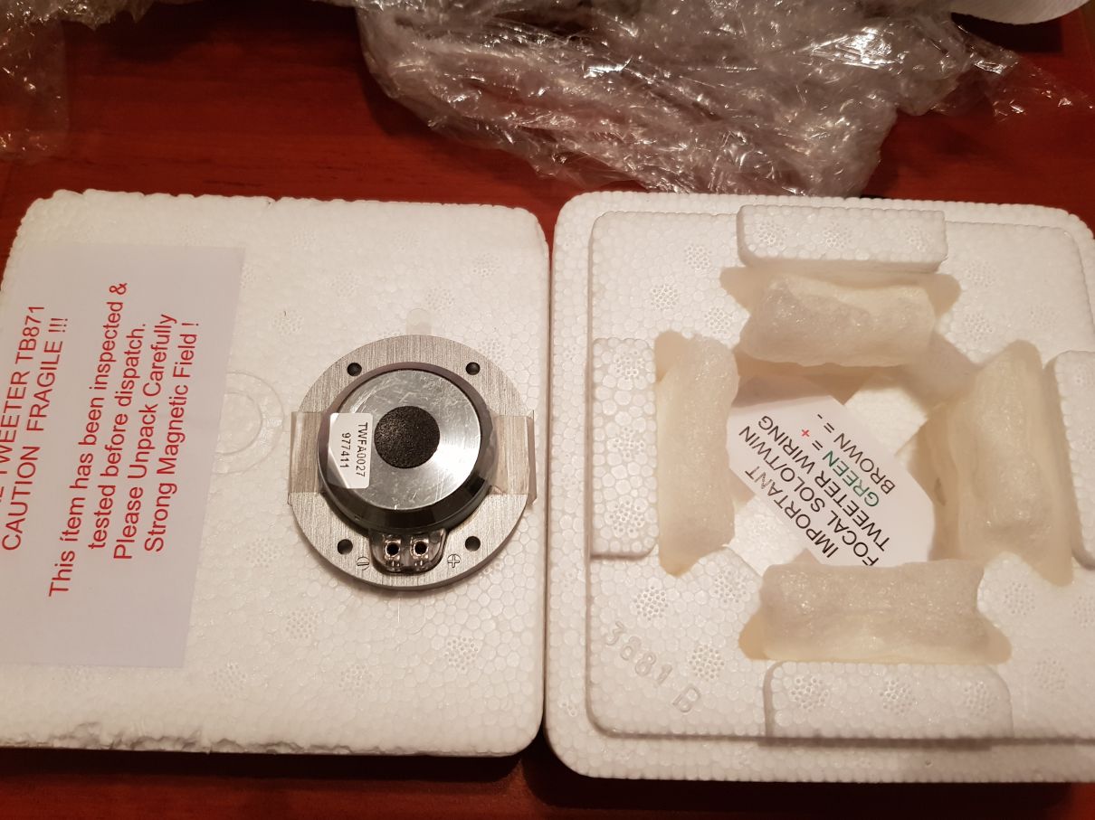

A hetet viszont így kezdtem. Megnéztem, hogy egy 2,5-es imbusszal ki kell csavarni a négy csavart, ami a beryllium magasat kívülről rögzíti. Utána pedig szintén egy 2,5-es kis csavarhúzóval ki/bekötni két kábelt. Ezután keresgélni kezdtem, belelkesedtem, hogy talán tényleg van remény. Keresgéltem, mire meglett a Focal beryllium magas, ami a dobozhoz kell. Pont az a cég árulta, akiről múlt héten olvastam (ami teljesen véletlen, nem direktben kerestem meg őket), hogy milyen gyorsan postázta és milyen korrekt áron adta. Az árban sem volt nagy különbség, pedig az egy 2015-ös történet volt. A céggel egyeztettem, megadták a postázási költséget és mindennel együtt - ilyen gyenge forint mellett is - jobban jöttem ki, mint amit a szerviz tavaly ilyenkor mondott csak a beryllium magasra (beszerelési költség nélkül).

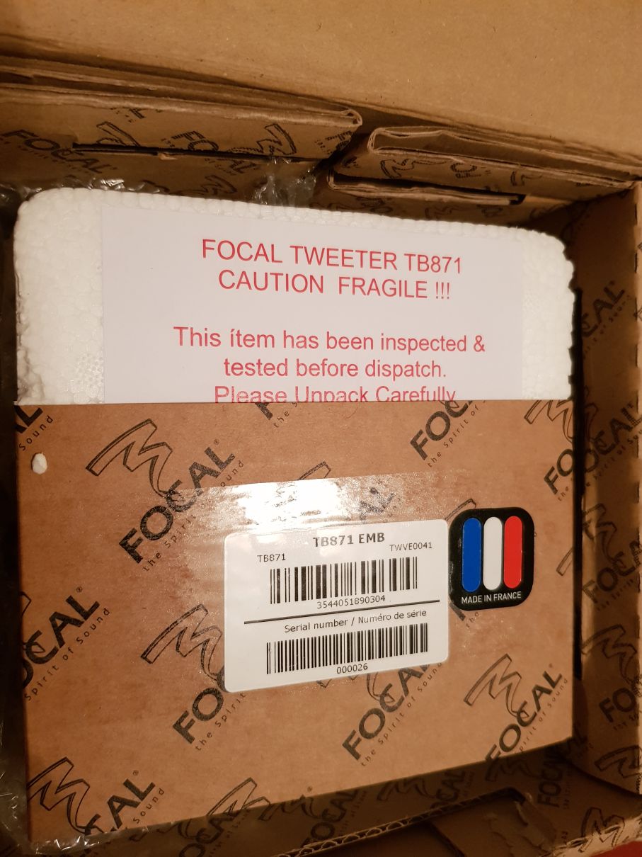

Most hétfőn délután megrendeltem Angliából, tegnap (csütörtökön) délután már Budapesten a kezemben volt a csomag. Két csavarhúzóval néhány perc alatt a helyére tettem tegnap este.
Ui.: a szervizhez a sérült beryllium magasat legalább leadhatom, mert veszélyes hulladék

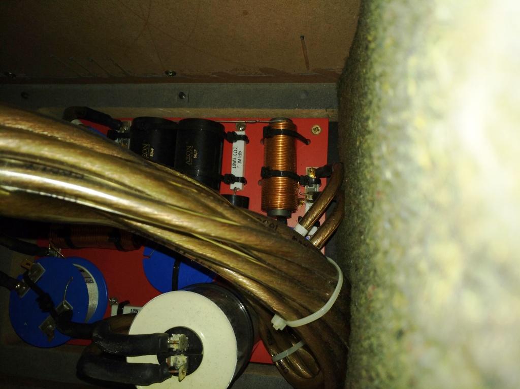

Az imént hirtelen ötlettől vezérelve befényképeztem a Mezzo reflex portján keresztül a hangsugárzó belsejébe, és láss csodát, lakik ott egy váltó....
