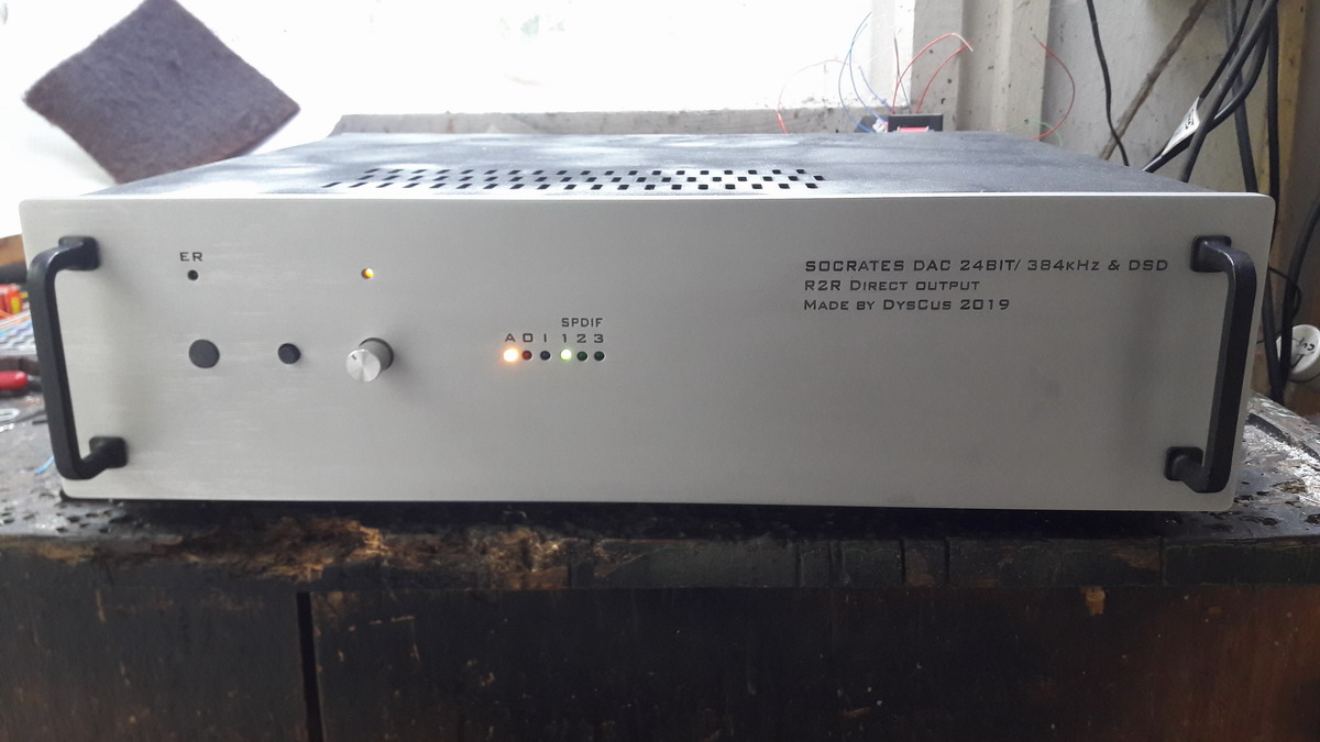

Lassan befejezéséhez közeledik a Socrates DAC project, bár egy része, az USB-I2S átalakítás még nem megy. Köszönet mindenkinek, aki segített a megvalósításban. Itt egy fotó a végleges előlapról. A feliratokat egy barátom, és én készítettük. Azaz Ő lézerrel gravírozott, én meg kifestettem. Egészen pofás lett. Már nagyon sokat és sokan hallgattuk, a hangja mégformálódik. Majd írok még róla. Addig is gyönyörködjetek. Az előlapján:
És a hátulján:

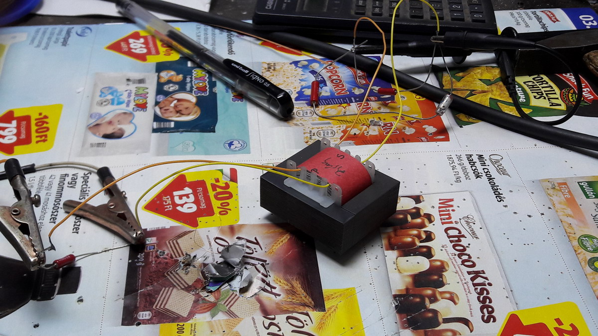

Egy közeli ismerősöm Épített egy DAC-ot, amiben ES9038 DAC csip található. Azt találta ki, hogy a csip kimenetére egy trafót illeszt, amivel a hangképet kívánja feljavítani. Külföldön ezt egy Lundhal 1544 a trafóval teszik meg az alábbi kapcsolással:
ES9038 IU converter.jpg (124.78 KiB) Megtekintve 4019 alkalommal
A kérdés az volt, hogy tudok-e ilyet készíteni. Mivel már több féle I/U trafót készítettem, így gyorsan rávágtam, hogy na ná, hogy tudok. Túl gyors lett a válasz. Ugyanis az lett a kitétel, hogy a készülő trafó szimmetrikus legyen mindkét oldalán, kis primer oldali RDC-vel rendelkezzen, (állítólag így szól jó) és a lehető legnagyobb sávszélességet biztosítson, és az áttétele 1:4, vagy ha úgy tetszik 0,5+0,5:2+2 legyen. A primert 500 Ohm terheli, a szekundert pedig 8k. Vasmagnak a Socrates DAC-nál már bevált EI42-es vasat választottam. Ennek a vasnak megfelelő csévére feltekertem a 11 rétegű átmérő 0,09mm vastagságú bifilláris szekundert, illetve a 8 rétegű primer tekercset valamivel vastagabb huzalból. Az áttétel így halál pontosan a szükség szerinti lett a hatásfok figyelembe vételével.
Az alábbiakban közlöm az I/U trafó adatait:
RDCp=6,3-6,2 Ohm A paraméterek szórása 1,6%
RDCs=151,3-150,3 Ohm, a paraméterek szórása 0,66%
Azért van két érték, mert ugye szimmetrikus a lelkem.
A -3dB-vel határolt átviteli tartomány=2Hz-82kHz. Ezt az adatot generátorral, és csővolt mérővel vettem fel, és a terheléseket egy 500 Ohmos, valamint egy 8,2k-s ellenállással szimuláltam az egész mérési processzus alatt. A transzformátornak 1Mhz-s tartományban rezonancia pontja nincs. A mélyben rendkívüli jó átvitelt a fázis-frekvencia görbe is sejteti, mikor is láthatjuk, hogy a minstream frekvenciákon a görbe lefutása rendkívül egyenes:
A jó fázis-frekvencia átvitel szükséges feltétele a szinezetlen, valósághű hangzásnak.

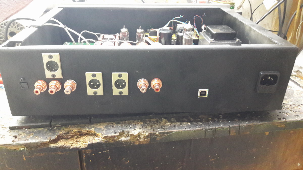

Ezen a képen pedig a már össze-szét-megfúrt DAC doboz látható. Minden fúrat megvan, mostmár csak a festés, eloxálás, szitázás, gravírozás van hátra, hála a jó Istennek. :smile29:

Elkészültek az illesztőtrafók. Párat kidobtam, de végül siker koronázta erőfeszítésemet. Csővoltmérővel mérve csak a trafót, az átvitel az alábbira sikerült: -3dB 2Hz-347 kHz-ig. Elég jó lett az átvitele. Sőt túl jó. Helyére téve, azaz a csöves buffer előtt már más a helyzet. Kapott egy Zobel tagot a bemeneten, hogy kellően le legyen terhelve, valamint a 10k-s gridstoppert az E80CC rácsában kicseréltem egy tantál ellenállásra, aminek értéke 51k. Így in situ helyzetben egy olyan áramkör egységet sikerült összehoznom, amely átvitele -3dB-vel határolva 4Hz-160kHz. Arra gondolok, hogy ez az áramkör nem korlátozza a Soakris DAC átviteli tulajdonságait, de viszont biztosítja az analógos hangzást. A trafókhoz értő sokat tekert kollegák biztosan tudják, hogy nem egyszerű egy ilyen trafó megtekerése. Elárulom, nagyon jó vas is kell hozzá.
A kész trafót az alább láthatjátok. A mellette lévő íróeszköz megmutatja méretét:
A trafó 11 osztású, és döbb mint 2000 menetet tartalmaz meglehetősen vékony huzalból.
