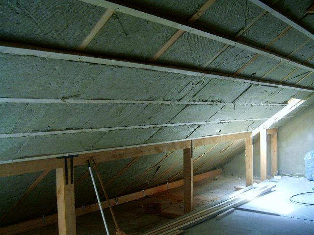

Kezdeti szakasz:mozi alap1.jpg
Nálam is tetőtéri a mozi, körben minden irányban 30 cm vastag közetgyapot van, két réteg karton - közte green glue. Ez utóbbi azt gondolom kulcsfontosságú.
Ezen túl a térdfal körben előtétfalazva van (ebben szekrény, hangelnyelő panelek és az elektronika van - nem akartam a térbe állítani ezeket), amiben 70kg/m3 gyapot van, azon megint 2 réteg karton + a menyezeten is. Az egyik réteg karton Rigips Blue akusztik. (A tömegnövelés miatt. Van aki tűzgátló kartont épített be ilyen célból)
A szomszédok nem panaszkodnak :) Bár nekem nem pro szubom van, ellenben 15" 2 db.
Azt, hogy mennnyire akarod/tudod visszabontani nem tudom, de green glueval megtámogatott második réteg karton sokat segíthet. Esetleg közé még valami aminek nagy a testsűrűsége. Ha eleve így épült akkor nincs tippem.
Az ajtód milyen? az hanggátlós? Mert biztos, hogy ott is sok hanghullám távozik. Legolcsóbban, egyszerűbben talán azt lehetne rendbe tenni, aztán ha még mindig nem ok, tovább haladni a falak irányába.
Dhcodoki topikját ajánlom átolvasásra - nagyon komoly hanggátló szerkezetet (fal és ajtó) épített kiemelkedően jó hatásfokkal - és mostmár neki pro subja van.
Üdv A.

Üdv, egy nagy projekt előtt állok, a moziszobám hangszigetelését szeretném megerősíteni és a hiányosságait kijavítani, ebben kérnék tőletek tanácsot, tapasztalat megosztást.A probléma egy pro szub beillesztése után kezdődött,..olyan erős a dübörgő zaj, hogy zavarja a szomszédokat.Szeretném ezt a problémát megszüntetni, újra építem a szobát.Egy családi ház tetőterében építettem az alapoktól kezdve.Az aljzat lépésálló kőzetgyapottal van úsztatva,oldalfalaknál kőzetgyapot filccel izolálva.A hiba szerintem a tetőszerkezetnél van,..az sajna nem lett izolálva.Kérdésem az lenne, hogy milyen lépésekben kezdjek neki, milyen mélységben építsem át a szobát?!
Tapasztalat:
Nem lesz egyszerű dolog a mély hangokat kordában tartanod.
Családi házban lakom én is,egy pince/szuterén helyiségben mozizok.A szembe szomszédom háza 21m-re van a miénktől9,5m széles az utca és a kerítéstől 6-6m-re vannak a házak építve.A szomszédom elmondása szerint (amikor néha meghajtom a rendszert egy-egy lezúziusz filmmel)önálló életet élnek a konyhaszekrényükben tárolt poharak tányérok.Főleg amelyek egymáshoz érnek zörögnek,rázkódnak,csilingelnek.
Egy tetőtérből még könnyebben tud távozni a mélytartomány szomszédokra jutó része.
Mekkora a tetőtér? A kép alapján kb 40m2 körüli lehet a fogópárok alja kb 250cm?.Amennyiben csak moziszobának készül,akkor szerintem jók az esélyek a hanggátlásra. Kérdés mennyit akarsz/tudsz még beáldozni a belső térből,ferdesíkokból. Egy szerelt térdfal kialakítása a meglévő elé macera a már meglévő tetőtéri ablakok síkja miatt.
Szomszédoknak füldugó/ajándékjegy nyomtatása,meghívóval. Megszoksz,vagy megszöksz,esetleg öltözz és költözz felirattal mellékelve. :D

Kezdeti szakasz:
mozi alap1.jpg (61.91 KiB) Megtekintve 2719 alkalommal
mozi alap2.jpg (52.62 KiB) Megtekintve 2719 alkalommal
