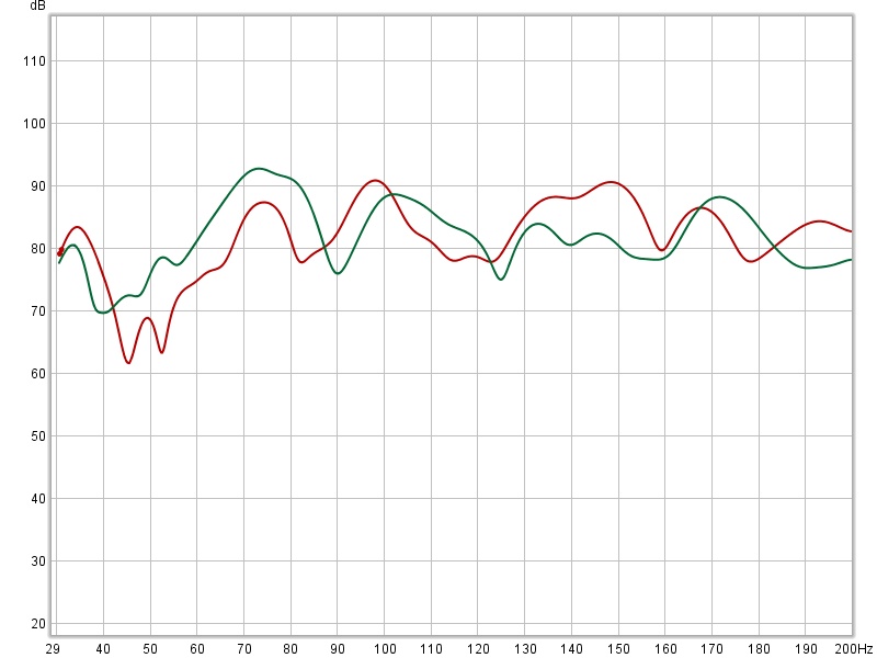

Subok grafikonjai, frontoldalon a jobb-ball sarkokban (ideiglenes megoldás),korrigálás nélkül.
Ebből a grafikonból úgy tűnik,hogy mélyhiányis a rendszered,mert pont 70 Hz-nél kezdődik egy esés és szépen megy lefelé,vagy nézhetjük fordítva és onnét van kiemelés.
Igen, 70hz-nél esik egy nagyot, utána meg ugrik egy nagyot, engem a hullámzás zavar a legjobban, szinte értékelhetetlen a szubtartományom, van de mégsem úgy működik ahogy kellene. Minidsp-vel korrigáltam valamennyire, valamivel így jobb lett, majd a helyiség akusztikus kezelése talán valamennyire javít rajta, hozzá kell tenni, hogy a szoba teljesen négyzet alakú.
Sajnos a sub tartomány kezelése a nagy falat.Megtalálni a megfelelő poziciót lehet az elsődleges és olcsó megoldás.A második a megfelelő akusztikai kezelés,de az nem olcsó móka és végül az EQ.Sajnos az utóbbi hatással van a felsőbb tartományokra is.Szép is lenne,ha mindent ki lehetne korrigálni EQ-val,de sajnos ez pillanatnyilag nem járható út.
Hát ez nem olyan fincsi! De ideiglenesnek elhelyezés véget elmegy.Lesz ez még jobb is. :smile32:
Sub cal L-R.jpg (80.69 KiB) Megtekintve 1284 alkalommal

Pro vonalról áthoznám ide a grafikonok elemzését.
Nem akartam oda írni, mert nálam nincs "pro". De a téma érdekes számomra. Volt ez a bizonyos "Harman görbe", amin nagyon meglepődtem, mert itthon a minap éppen ilyet mértem. gondolkodik.gif Mélyhangok sok dB emeléssel, illetve a magasfrekik (15kHz-től) csökkenésével szembesültem. Pedig úgy gondolom, hogy egész jól szól (szerintem). Természetesen nem ekkora dB értékekkel, de a görbe vonala nagyon hasonló volt.
A mélyhangok kiemelése gondolom azért van, mert ha jól tudom egyébként is 10dB-el hangosabbnak kell lennie a többitől. Ha jól emlékszem Hiccusz írta egyszer. Na meg így tetszik nekem is. :D
A magasfrekik mikrofonnal mért lefelé ívelése talán betudható, ezeknek a frekvenciáknak az erős irányítottsága miatt. Úgysem lehet 3-4 méterrel a hangsugárzótól arrébb tenni a mikrofont pontosan tengelyirányban. Éppen ezért az Anthem ARC-ja sem mér (illetve nem korrigál) már ezeken a frekvenciákon. Legalábbis a régebbi MRX500-asom. A tévedés jogát fenntartom. :D
De, hogy a kérdésedre is válaszoljak: igen sajnos vannak erős anomáliák nálam is. Nem tudok velük sok mindent kezdeni. Némi hangelnyelő a hátsó falon, illetve a 2. szub segített sokat rajta. A helyiség mérete és minden berendezés helye adott.
Kinél milyen differenciák vannak a beszakadások és a kiemelések értékei között, nálam kezeletlen helyiségben 20db, és ehhez kapcsolódóan lenne egy kérdésem is.
Ti mennyire próbáljátok kompenzálni ezeket, milyen értékek közé lehet érdemes leszorítani, mondjuk 10db?

Akkor 7.1 kiépítés lesz az már biztos, ez pipa. Teljesen DIY megoldás lesz a mozi, és a hangsugárzók is, frontoldalnak 30cm-es hangszóró átmérőket gondoltam, mert van itthon 4db amik az OB falaimban voltak, nekem tetszik ahogy szólnak, dinamikusak és erölködés mentesen, részletgazdag közép tartománnyal, nagyon tiszta dialógusokkal. A surroundok 20cm-es mélyközéppel
lesznek szerelve a váltásokat aktív váltók végzik, utamkénti erősítéssel. Megmondom őszintén, nekem tetszik a nagy membrán nyújtotta erölködésmentes hang, jelenleg sem kicsi a centersugárzóm, de normál beszédhangnál torzít, és sokat ront az érthetőségén a 30cm-es hangszóró lazán fényévekkel érthetőbb, simulósabb hangot tud, olyan nagy mozis a hang.
