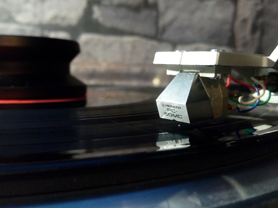

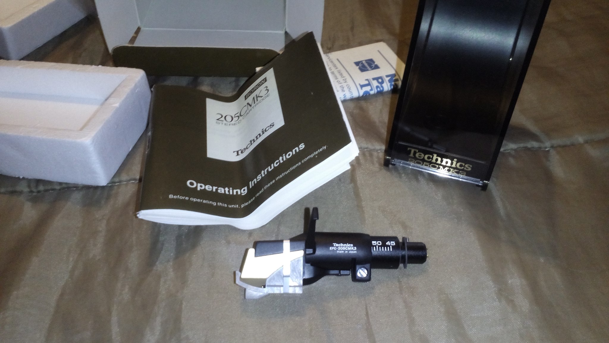

ha már hangszedő a téma: vannak olyan 80-as, 90-es években gyártott és azóta gondolom kifutott márkák, amik jobban szólhattak a most elérhető típusoknál? nem venni akarok, csak érdeke
Egy-néhányszor feljott már ez a téma itt. Legutoljára asszem pont én hoztam fel :smile29:
Nos, én már csak vintage hangszedot veszek. Az sem ritka, hogy NOS-t sikerul kifognom. Japánból elfogadható áron lehet beimportálni az egykori csúcs MM/MI hangszedoket de az MC-knél is gyakran van olcsó vétel.
Sokan felszisszennek az itt fórumozók kozul mikor meghallják a vintage hangszedo fogalmát, és egybol a felfuggesztésre mutogatnak virtuálisan. Nekem viszont csak jó tapasztalataim vannak így merem ajánlani az alábbiakat tiszta szívvel.
MC: Sony XL-55/XL-55 Pro Carbon clad cantilever , Pioneer PC-50MC Alloy cant. Pioneer PC-70MC Beryllium cantilever, Audio Technica AT 37E Ruby cantilever
MM:
Sony XL-45 Carbon clad cantilever,
Victor X-1 vagy X1/II Beryllium cantilever,
Victor X-2 Beryllium cantilever,
Signet Analog Master szériából az AM40-as vagy AM50,
Audio Technicából az ATN 150MLX Aranyozott Beryllium cantilever,
Nagaoka MP30 vagy MP50 manapság MP300 és MP500 néven fut Boron cantilever,
Nagaoka MP11 Boron cantilever,
Grace F9 Ruby Ruby cantilever,
Micro Seiki LM-10 Beryllium cnatilever
A két kedvenc MM hangszedomet a végére hagytam:
Victor U1-E
Technics EPC-205C mk3 Boron cantilever és még sok más finom és exotikus megoldással tuzdelve. Ultra alacsony mozgó tomeg!
Sokaknak a 205c mk3/mk4 vagy 100c mk2/mk3 már annyira analitikus és karakter nélkuli, hogy pont ezért nem tetszik nekik. Ezek alapvetoen azok az emberek akik a színezett hangot szeretik és keresik de soha nem vallanák be azt.
Amikor a Pioneer PC-50MC volt éppen beszerelve, azon a héten érkezett egy vadi új lemez, amiben két olyan nagy hupli volt rogton egymás után a lemezen, amilyet én még nem láttam. Na mondom, most meglátjuk mit tud a Vintage felfuggesztés (40 év). Csillagos otosre vizsgázott. A Pioneer PC-50MC egyébként már a fent említett ugyességi próba elott a kedvencem lett a hangminoség miatt. A hab a tortán, hogy cserélheto benne a tu!
A fent említett hangszedok a lemezjátszás fénykorában készultek mikor még volt egy egészséges verseny a gyártók kozott amibol a vevo is profitált a végén, méghozzá úgy, hogy ez a verseny rákényszerítette a gyártókat, hogy minnél jobbat gyártsanak és beletegyék a maximumot, innovációt, stb. A kozép és felsokategóriában spórolásnak nyoma sem volt MM/MI hangszedoknél.
pioneer pc 50mc.jpg (53.5 KiB) Megtekintve 2927 alkalommal
grace f-9ruby1.jpg (59.41 KiB) Megtekintve 2927 alkalommal
