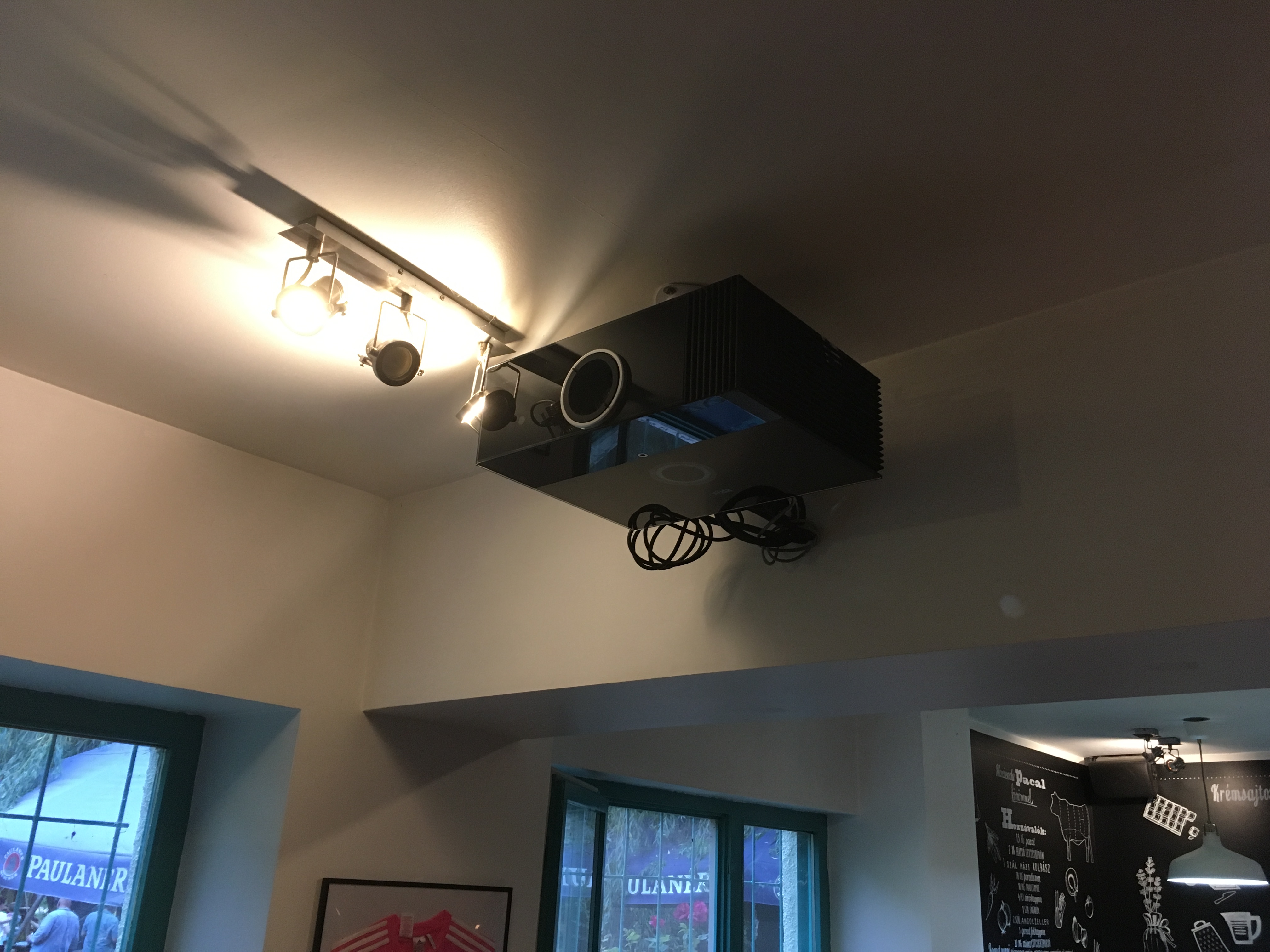

Az. S nem szokványos, hogy egy vendéglátóipari helyen "minőségi" projektort tegyenek fel. Nem is láttam még ilyet soha.

Az, sim2 crystal 35 így ránézésre!

Ilyet se sűrűn látni étteremben
- 848BE793-B65C-450B-9A9C-9C8E5EF6C79C.jpeg (1.75 MiB) Megtekintve 3281 alkalommal
- 38190667-EA9A-4C0F-8AD0-94DC28313400.jpeg (1.78 MiB) Megtekintve 3281 alkalommal
