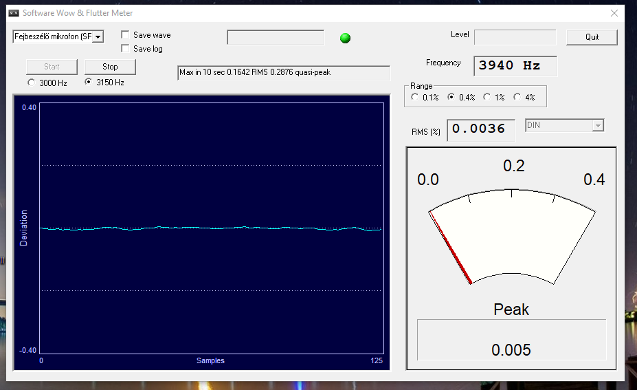

La_Valse írta:
2019.03.26., kedd 12:49
Voyager írta:
2019.03.26., kedd 12:14
Engem az érdekelne, hogy hogyan tudtad futtatni. Nekem bezáródik, amint a startot megnyomom.
Ilyet keress:
Semmi különös, kicsomagoltam az exe-t, oszt' futtatom. Ráadásul 64 bites a rendszer.
hmmm. Érdekes. Van fent neked .net?
Ilyet keress:

La_Valse írta:
2019.03.26., kedd 11:53
Voyager írta:
2019.03.17., vas. 12:38
Valami hasonló és működőképes W&F meter szoftver ötlete van valakinek?
Ezen kívül, mert ez nem működik.
http://www.ant-audio.co.uk/index.php?ca ... ry=library
Win10 rendszerrel szóra tudtam bírni. Hanggenerátorral adtam a bemenetére 3150Hz-et, és mérte a nagy semmit,
ahogy kell. A gondot én inkább ott látom, hogy a mérőkazettákon nincs sem 3000, sem 3150Hz. Amiket árulnak
itt-ott, az nem gyári. Egy fazon csinált egy Audacity plugint, ami ismert hibával rendelkező mérőjelet állít
elő.
https://www.vintage-radio.net/forum/sho ... p?p=815595
Ilyet keress:
La_Valse
elő.
