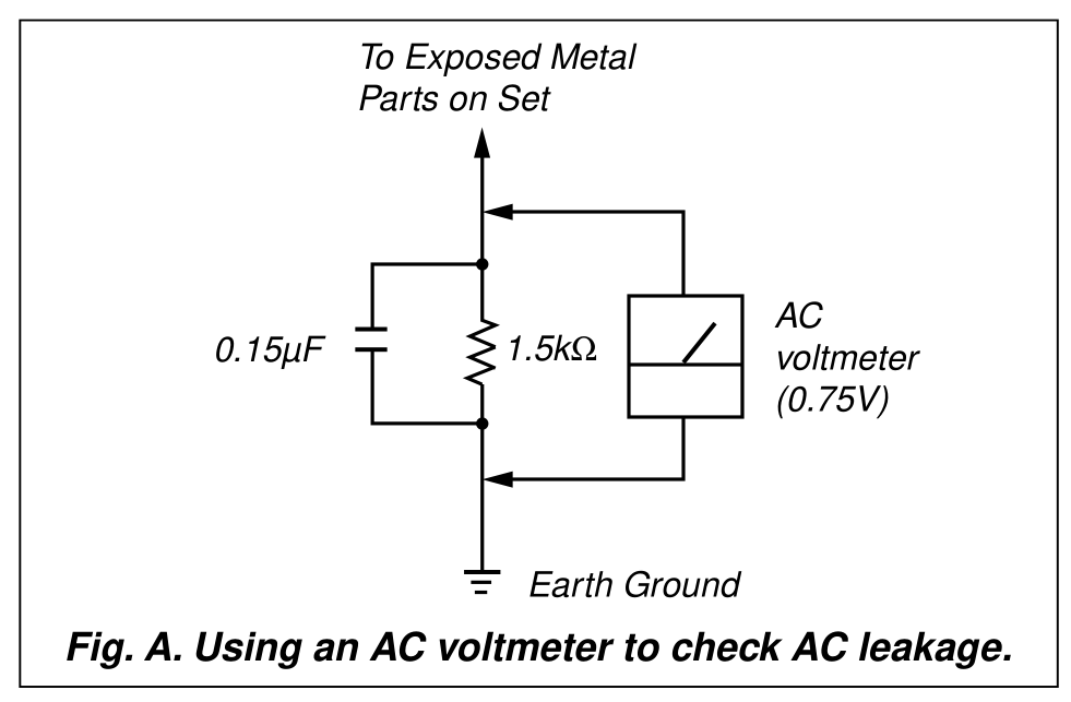

A biztonságért egy szivárgási áram tesztet csinálhatsz. Onkyo-t nem találtam, ez Sony ajánlás.
