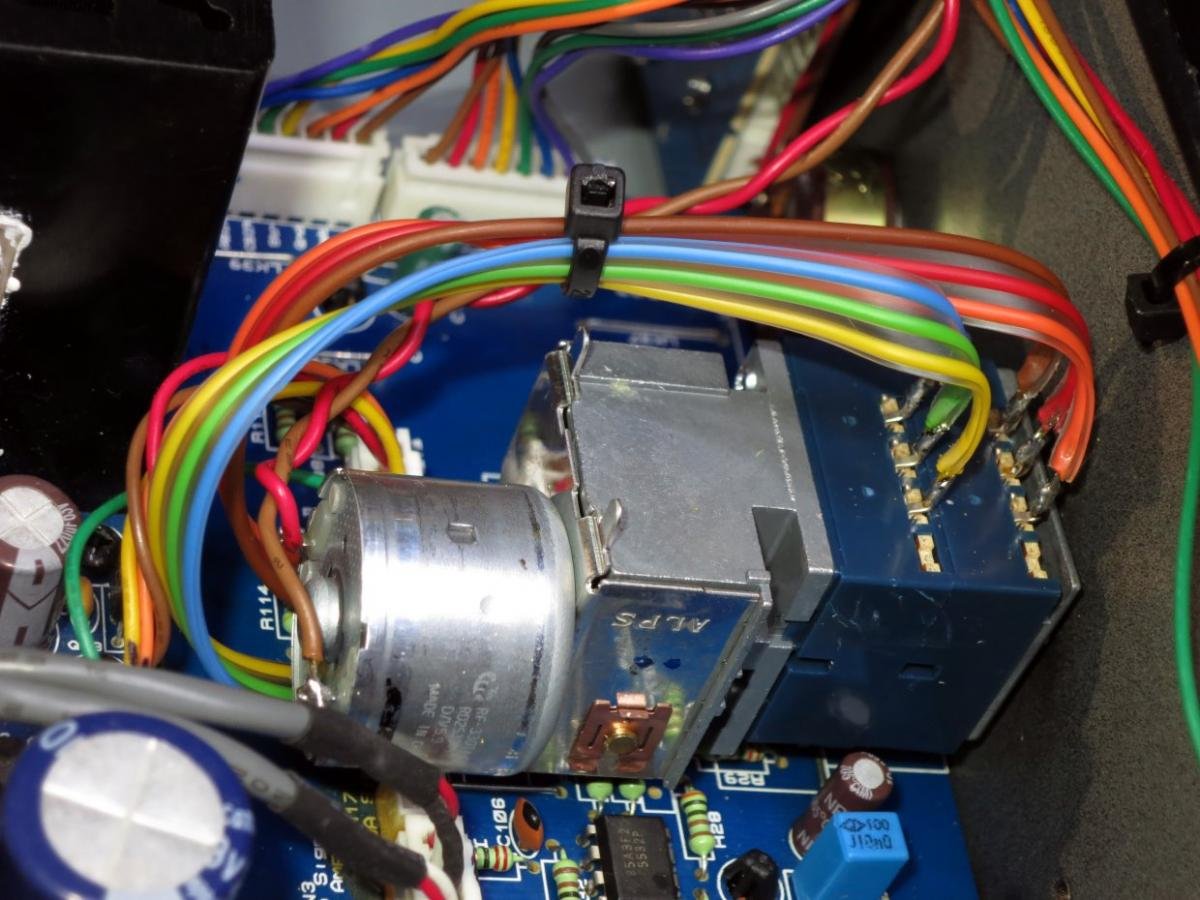

Sziasztok. Van egy kisebb rajongásom a régebbi hifi cuccokért. Van itthon 2 db sztereó erősítő is kb. a 90-es évek legelejéről, meg van egy újabb is, pár éves, amit zsír újként is vettem boltban. A két réginél egyből feltűnt, hogy alacsony hangerőn eltolódik a balansz valamelyik irányba. Az újnál ezt nem hallom, ott a halk cincogástól kezdve egyforma a hangerő a két hangfalból. Szerintetek ez valaminek a hibája lehet (javítható?) a két régi vasnál, vagy ez úgymond a korral jár?
Ha jól tudom a sztereo potiknak lehet ilyen jellegű hangerő különbsége a két csatorna között. Általában ez csak a legelején van. Normál tartományban már nem hiszem, hogy észrevehető....?
Normál hangerőn nincs is gond, ott teljesen egyforma és kb. 95%-ban ott is használom, csak nagyritkán, pl. este jó lenne lejjebb venni, de akkor meg eltolódik balra a hangerő. Azért együtt lehet élni a dologgal, vagy veszek egy fejest éjszakára.

Gabcsika írta:
2018.12.17., hétf. 22:36

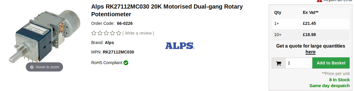

kaboca36 írta:
2018.12.13., csüt. 11:13
kaboca36 írta:
2018.12.13., csüt. 11:09
Doky írta:
2018.12.13., csüt. 08:21
Valóban amatőr vagyok (gondolom nekem címezted), de ha te ennyire profi vagy akkor elég nagy baj hogy csak ennyire futja a segítségedből!
De legalább jól megmondtad...
Nem tudom hol latta a 100K-t amit linkeltel az 20K-s volt. szoval inkabb neki kellene szemuveg.
Meg egy atyai nagy pofon,hogy ujjonc letere igy beszel olyanokkal akik ezer eve a forum megbecsult tagjai.
Screenshot_2018-12-13 Alps RK27112MC030 20K Motorised Dual-gang Rotary Potentiometer.png
Szerk.: A vacak mouser oldalan tenyleg 100K nak irja,de az osszes tobbi oldalon 20K.

Már bocs, de te tényleg ennyire... khm... amatőr vagy, hogy egy 100kOhm-os Alps potit ajánlgatsz egy 20kOhm-os Soundwell típus helyére?! :-O
Screenshot_2018-12-13 Alps RK27112MC030 20K Motorised Dual-gang Rotary Potentiometer.png (113.3 KiB) Megtekintve 3799 alkalommal
Szerk.: A vacak mauser oldalan tenyleg 100K nak irja,de az osszes tobbi oldalon 20K.
Roni72 írta:
2018.12.11., kedd 22:09

Helló Srácok!
Köszönöm a segítségeteket és a válaszokat!! Így már talán egyszerűbb lesz megtalálni az új alkatrészt:)

2018.12.10., hétf. 15:37
Helló Mindenki!
Érdeklődni szeretnék, hogy barátom Cambridge audio 640A-n elromlott a motoros hangerőszabályzó potméter, ennek kapcsán szeretném kérdezni, hogy valaki tudna-e segíteni abban, hogy hol és milyen árban lehetne ilyet beszerezni. Neten keresgetve látszik, hogy ez nem egyedi probléma, viszonylag gyakran előfordul, de megoldást és cserealkatrészt nem igazán találtam sehol hozzá.
Köszönöm! :smile53:
Lehet valami ilyen lenne benne RK27112MC030 ?
