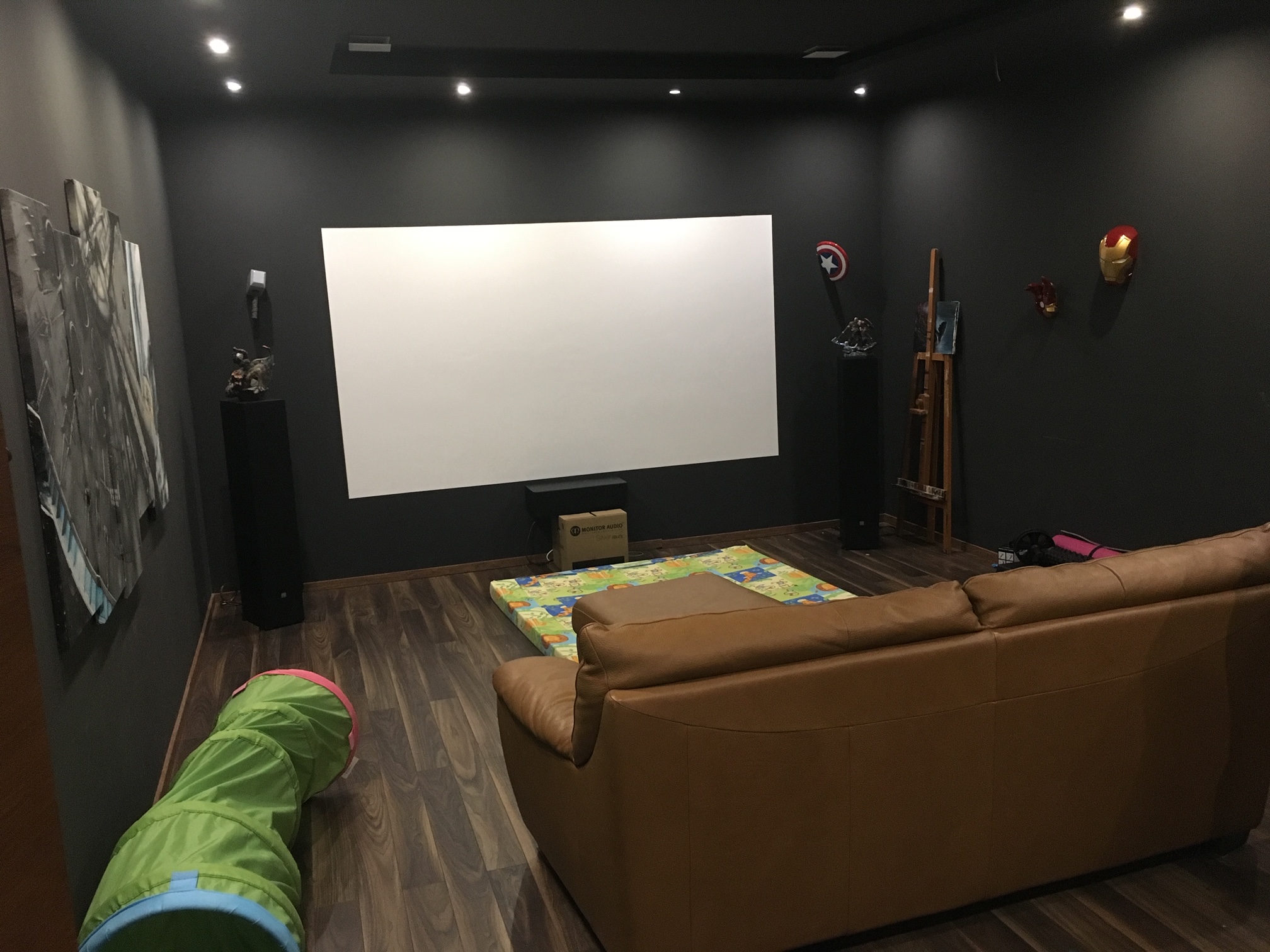

Gyerekcipőben van még a szoba nagyon, de már érződik, látszik milyen is lesz és egyre jobban tetszik. :)
Ami eddig van:
- Sony HW50es (vagy lámpa csere vagy új 4k-s vetítő jön)
- Van egy kis Marantz erősítő az van most bekötve
- Dali ikon 7-ek + ikon front
- Monitor Audio Silver Fx a két háttér
- van egy Sunfire 5x200W-os végfokom (jelenleg nincs használatban)
- Popcorn A400 mediaplayer
- Synology 418play 12 terra (új, még dobozban pihen)
- A régi fix mozivásznat kukáztam, helyette ideiglenes megoldásnak festettem egyet a falra, úgy hogy kb. 5000 Ft volt a fehér festék. Mivel a lámpa (vagy vetítő csere) tervben van, ahhoz terveztem, hogy veszek egy komoly vásznat is, de mivel nem SOS volt a dolog, így a festés is úgy született meg, hogy nem voltam benne biztos, hogy mekkora vásznat is akarok igazából. Persze elsőnek egy jó nagyot képzeltem el, fel is ragasztottam (lenti képen látszik) aztán leültem és úgy éreztem, hogy túl széles az ülőpozícióhoz képest a két szél pont kilóg a látótérből, így végül felfestettem egy kisebbet és ez a méret jött be.
- van egy Velodyne CHT-10Q sub, ami nem hajlandó sajnos bekapcsolni. (javításra szorul, állítólag ezeknek sokszor elmegy a tápjuk???)
Itt is két verzió van, mert miért ne 😊 szerzek ebből még egyet, vagy javítás után eladnám és vennék egy nagy zárt Velo-t.
Amit tervezek venni:
- Mennyezetbe a kivágásokba Quadral CASA C6-at tervezek venni a 4 db-ot, az Atmos miatt, sztem oda bőven elegek.
- ugye egy másik zárt sub, vagy a javított mellé még egy ugyanolyan Velo
- lámpa, vagy egy 4k-s vetítő csere de akkor lejátszó is 4k
- új fix vászon
- szőnyeg (diego-ba már ki is néztem kb 150k brutál vastag és süpped mint a homok 😊)
- basszus csapdák, diffúzorok, kb 10-12 nagyobb hangelnyelő panel a falakra (bass trap és dif.- ra, még anno néztem a Stream audioban pár megoldást, de ha van valakinek ötlete ne tartsa magába)
ÉS: - új AVR amely tudja az atmost. (akkor ugye megy a sunfire eladásra meg a kis marantz is)
- vagy esetleg valami használt atmos-os proci (vagy pre out-os avr) és mellé még egy végfok a meglévő 5-ös mellé.

thxfan
Hozzászólások: 2878
Csatlakozott: 2010.05.03., hétf. 18:58
Értékelés: 1205
Re: Marcaudio Moziszoba
Hozzászólás Szerző: thxfan »
Nagyon jó lesz :tutiok: .
A színválasztás komoly lett, a kiegészítők is tetszenek, az Ezeréves sólyom mozaikkép nagyon ütős :smile32:. A szerszámokat miért falaztátok be, vagy valamelyik mester vágta bele a kalapácsot és ott ragadt? :D

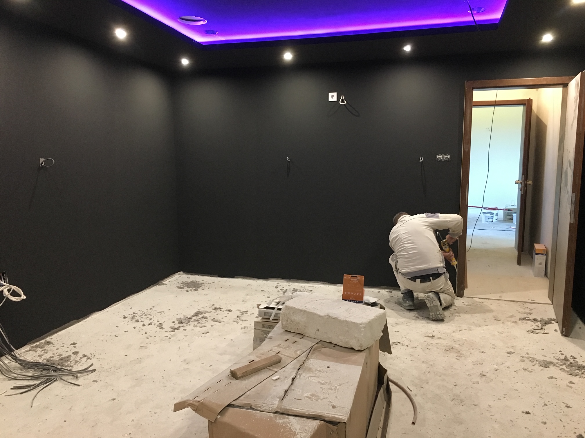

további képek:

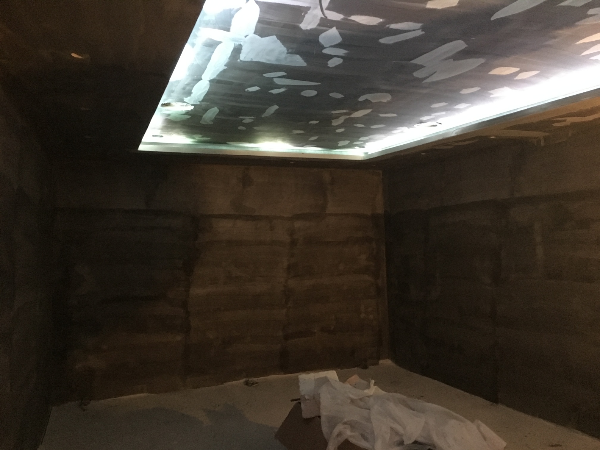

Hozzászólás Szerző: Marcaudio »
gipszakartonból a speciális került fel, abból is a dupla réteg, alá pedig a rezgéscsillapító, hogy ne rezegjen be, ha esetleg nagyobb hang éri :)

kis update:
Nah ma eldöntöttem, hogy nem lesz csendlap. Inkább akusztikára költök, meg vászonra.

Mindenképpen sötét lesz a helység, világos falak biztosan nem lesznek. 3.5kw-os klíma lesz, elenyésző árban a különbség a 2.5kw között.
A szellőzésre ahogy lentebb írtam lesz egy hővisszacserélős szellőztető gép. Ez a héten várhatólag eldől, hogy melyik és hova.
Első verzió szerint egy keresztirányú hővisszanyerős levegőztető lesz fent a mosókonyha tetején (moziszobából lesz elérhető az álmennyezeten keresztül):
ide:
(pld: http://www.szellozesinfo.hu/termekek/VE ... isszanyero)
Vagy központi gép lesz a garázsban, ami még a nappalit és konyhát látja még el és a csövezés az aljzatbetonba fog menni.
