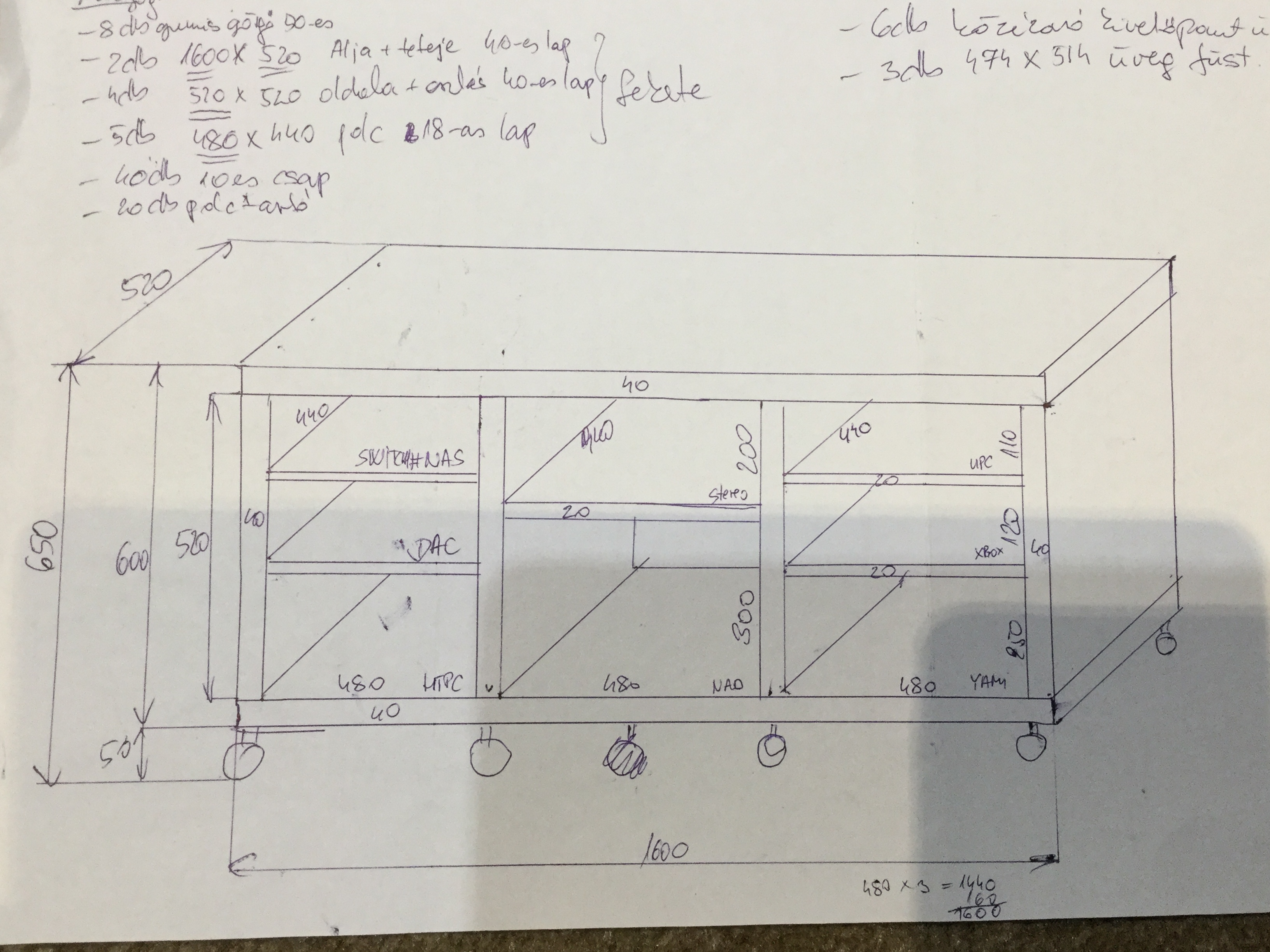

Lenne még egy-két kérdésem. :rolleyes:
A profi hifi álvanyok esetén az egyes polcok is el vannak csatolva egymástól (kúpos tüskével pl.)
Nekem 38mm-es bútorlapból lenne a hifi állvány, illetve a polcok 18mm-es bútorlapból. Gumigörgőt szeretnék alátenni, hogy ki lehessen húzni pl. kábelezésnél.
A polcok nem egyforma magasak lesznek, illetve üvegajtót is szeretnék a hifiállványra.
Ezek mind-mind a kúpos tüskés megoldás ellen szólnak, sajnos.
Ahogyan nézem minden komponensem lába gumis, az elegendő az elcsatolásra, vagy kell a mindenképpen a kúpos tüskés elcsatolás (vagy valami más megoldás)?
Nem akarok olyan állavány csinálni ami sz@r, sajnos nincs tapasztalatom, milyen megoldásnak, mekkora hatása van a hangra.
Valami hasonlóban gondolkodom, íme a skicc:

Köszi a válaszokat, marad a bútorlap, illetve a vastagabb verzió (38mm-es).
