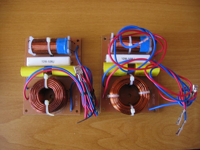

Nem volt alapból a dobozban ilyen, csak egy kondi volt a magashoz adva...igazi magyar kisipari
Ezeket még én vettem anno, ha jól emlékszem SAL cucc, semmi más infóm nincs róla.
Próbaképpen most kivettem belőle, a belső kábelezést kicseréltem vastag, jó minőségű kábelre és láss csodát még így is jobban szól, mint ezekkel.
Tehát a potenciál megvan a cuccban, hogy jobban szóljon, csak egy jól eltalált keresztváltó kellene neki...szerintem.
Nem biztos, hogy az olyan nagy baj, ha csak egy kondi a váltó. Komoly cégek is építenek így, például Epos, és elég jók a dobozaik.Csak úgy tudsz előbbre jutni, ha valaki megméri neked legalább a hangszórók átvitelét .

Miből gondolod, hogy változtatni kell a keresztváltón? Nem attól lesz jó, mert drága alkatrészekből van építve. Egy fotó a váltóról mindenesetre segítene. Hány literes ez a doboz?

Persze, persze, értelek, de akkor vegyek sok ezerért olyat, amiben szintén egy vicc kategóriás cucc van?

Remélem jó helyre írok...
Szóval adott egy magyar kisipar által építettkét utas hangfalpár, amit kicsit szeretnék tuningolni, helyre tenni.
A doboz és hangsugárzók elfogadható minőségüek, kisebb barkácsolás és átlakítás után jónak mondhatóak.
A baj ott kezdődik, hogy szeretnék jó minőségű keresztváltót építeni bele, de készen nem lehet venni, igazán jó terveket pedig nem nagyon találni neten.
Szóval tudna valaki segítséget nyújtani, hogy merre is induljak el, építsek saját keresztváltót, vagy vegyek készen?
...lehet, elszomorítalak, de erre a dobozra ne költs egyetlen fillért sem. A hangszórókészlet értéke (párban) nagyjából 4000 Ft + doboz, meg a benne lévő jelenlegi váltó.
A jó minőségű keresztváltó komoly mérések, sok-sok meghallgatás, anyagi ráfordítás és nem utolsó sorban hatalmas tapasztalat eredménye.
Erről lenne szó:
A benne lévő hangszorókról annyit tudni:
Model: Eastech C6741 (SONY lic.)
Impedanciája. 6 Ohm
Terhelhetősége: 100W (norm.)
Frekvencia átvitele : 30 -4600 Hz
Érzékenység (SPL): 92 dB (1W/1m)
MÉRETEI:
Külső átmérő: 6,5"/165 mm
Hatásos membrán felület: 108 mm
Beépítési átmérő: 155 mm
Beépítési mélység: 75 mm
A magas dómon csak egy Sony felírat és egy part number van, nem sikerült a neten ráakadni.
