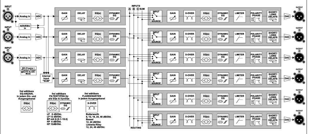

Megköszönném a fáradozást ha valaki megnézne nekem egy beállítást, hogy a DCX2496 -on Mono módban engedi e az x-over váltási pontokat mind a 6 csatornán subra! konfigurálni vagy következetesen csak a szokásos Sub-L-LM-M-MH-H frekitartományok közelében beállítható?
Működik az elképzelésed. MONO üzemmódban az Out1 csatornát SUB módra állítottam szokványos paraméterekkel, majd a beállításokat átmásoltam minden kimeneti csatornára. Így most 6 db SUB kimenet van azonos beállításokkal, de az Input Source, Crossover, EQ, DynEQ, időzítés, limiter paraméterei csatornánként állíthatók.

Segítséget szeretnék kérni a Behringer dcx2496 PRO tulajoktól.
MultiSubos kiépítésen gondolkodom, 4 subwoofer csatorna kezelését és paraméterezését szeretném egy eszközön belül megoldani manuálisan.
A DCX manuálban szereplő mono módot elviekben nem erre találták ki, de a folyamat ábrából levezetve működhetne a 6 kimeneti csatorna egyenkénti subra vágása, PEQ, Delay, Comp is.

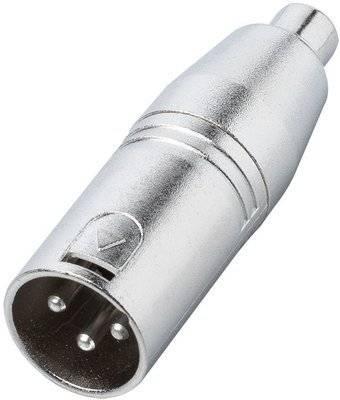

Köszi, de mindkét bemenethez csatlakoznom kell? Tehát 2 db átalakítóra lesz szükségem?
Pl ilyenre?

Rca XLR átalakító, vagy RCA TRS átalakító. Én inkább előbbit választanám.

Üdv az Uraknak, és elnézést a láma kérdésért, de egy ilyen erősítőhöz, hogy tudnék csatlakozni, hagyományos rca kábellel?
Milyen adapterre lesz szükségem?
