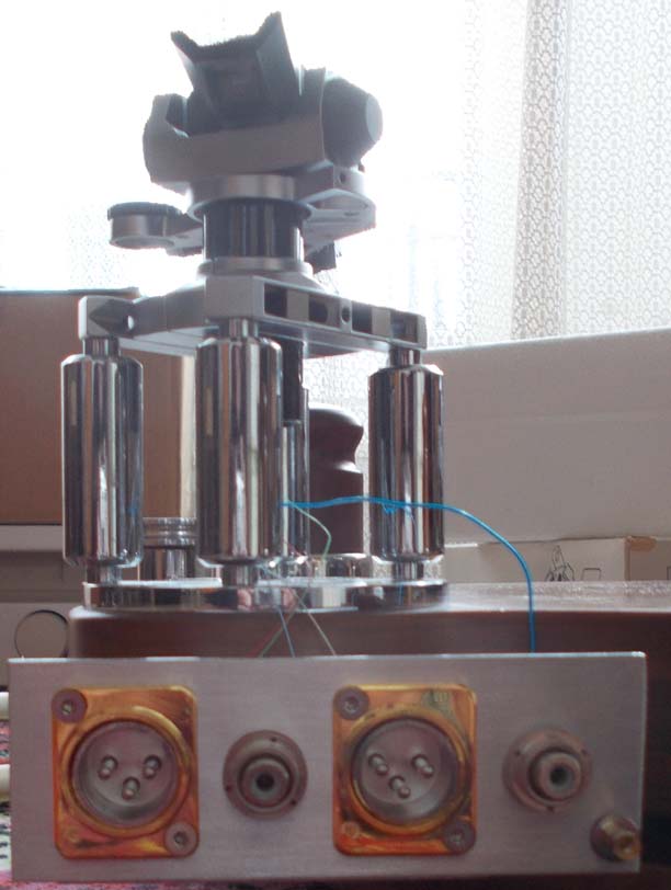

A csöves MC phono előfoknál az MKII verzió van.
Az elődhöz képest az MC és phono (mind a két fokozatnak külön tápegységei vannak) fokozatok anód tápjain fejlesztettünk.
Természetesen a régebbi készülékeinken is megvalósíthatók az átalakítások.

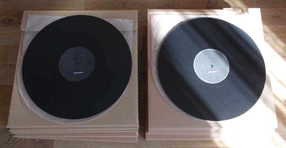

pj- írta: ↑2019.10.26., szomb. 08:39Kapható már 5mm-es verzióban is a lemez alátét.
Jelenleg készleten is van, mindegyikből (3mm és 5mm).
Található a csomagban öntapadós kétoldalas vékony ragasztó csíkok, így könnyen lehet precízen és jól rögzíteni a lemeztányérhoz.
Árak:
-3mm ára változatlan 9.900Ft/db
-5mm ára 13.990Ft/db
2 hetes visszavásárlási garancia.
Érdeklődni itt az AVX-en vagy [email protected] lehet.
Eddig minden fajta lemezjátszónál hozott hangba (DD, szíjhajtás; merev vagy függesztett vázas) a gyári alátéthez képest. Most egy Rega tulajdonos jelzett vissza "jelentős javulásról" számolt be.

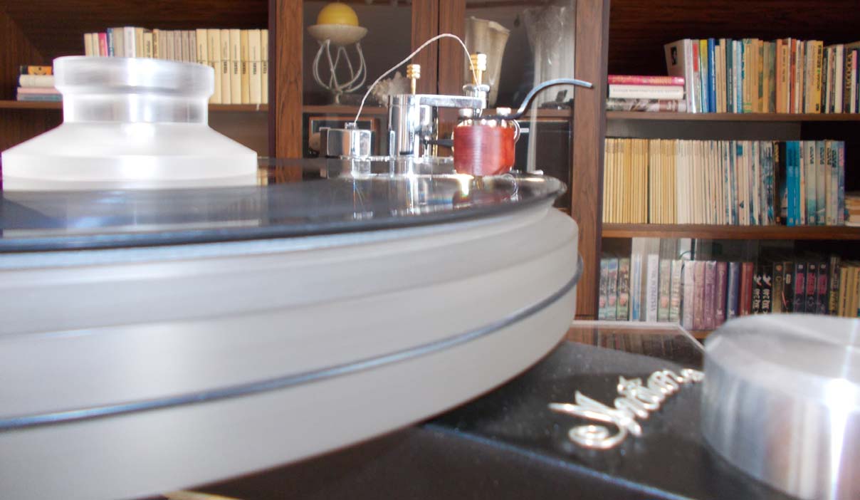

eos32 írta: ↑2019.11.26., kedd 19:10Tisztelt pj!
Ez a lemezjátszó képviselet csak terv maradt, vagy van még realitása?
Köszönettel.
pj- írta: ↑2018.09.22., szomb. 14:51Mivel saját készítésű lemezjátszónk nincs és várhatóan nem is lesz, ezért hogy teljes rendszerben tudjunk gondolkodni, várhatóan képviselni fogunk egy lemezjátszók készítésére (és kiegészítőkre) specializálódott céget.
Jelenleg egy "csak" egy kép a kisebbik készülékükről.
Többet róla akkor amikor már mindent átbeszéltünk a másik céggel.
Annyi, hogy ez alapvetően nem fejesugrás, mivel egy régebbi modelljüket évek óta használom, s nagyon elégedett vagyok a nyújtott hangminőséggel, így elvárásaimnak megfelelő készülék.
Üdvözlöm!
Köszönöm érdeklődését, mindenképpen lesz lemezjátszó (is), oda-vissza irányú terveink vannak, azaz mi képviseljük a lemezjátszókat, ők meg bizonyos elektronikáinkat.
Sok lemezjátszó kiegészítők is lesz (pl.lemez alátétek már nálam elérhetők).
Árak:
Árak:
- LP alátétek.jpg (39.44 KiB) Megtekintve 11024 alkalommal

Felszerelve egy F.B. Gyrophon Ref. lemezjátszóra (egy kis reklám a magyar terméknek), XLR és RCA aljzatokkal.
- Kép 048.jpg (51.17 KiB) Megtekintve 12246 alkalommal

Az eredeti réz gumis kábel ki, ezüst Crystal Cable be ...
- SME.jpg (54.42 KiB) Megtekintve 12299 alkalommal
