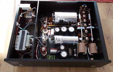

Re: Phono előerősítők
Az új LXS (szimmetrikus MC phono) tápegységei. Itt látható, hogy mennyi tápegység dolgozik benne (mint minden készüléknek a táp az egyik legfontosabb része, csövesnél ez hatványozottan igaz).
Már "csak" a hangfrekvenciás panelek hiányoznak (amik remélhetőleg októberben teljesen elkészülnek).
A "kicsi" RCA kivitelnél pár javítást végeztem (inkább belső technikai, alkatrész elrendezés szintjén), hamarosan arról is teszek fel belső képet (azért az szerényebb alkatrész mennyiséget tartalmaz
Tudom, hogy valakiknek tetszeni fog, s tudom, hogy jó pár embernek nem. Alapvetően nem szeretnék megfelelni mindenkinek, nekem az a fontos, hogy műszakilag és mechanikailag jó legyen, s hangban hozza azt a szintet amit elvárok én is meg ügyfeleim. Nagyon sok olyan rész van benne ami hosszú kísérletezés és agyalás eredménye (nem véletlen, hogy csak most születtek meg).

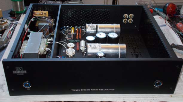

Phono előerősítők
S, ne csak szöveg legyen, a kísérleti csöves MC elektronikáról egy kép (természetesen egy komolyabb tápegység is van hozzá ).
Átgondolva a működését, úgy határoztam, hogy külön nem lesz megvásárolható, csak a csöves phonoval összeépítve. Ez gyakorlatilag az LXS picike tesója lesz, s csak RCA kivitelben készül.
