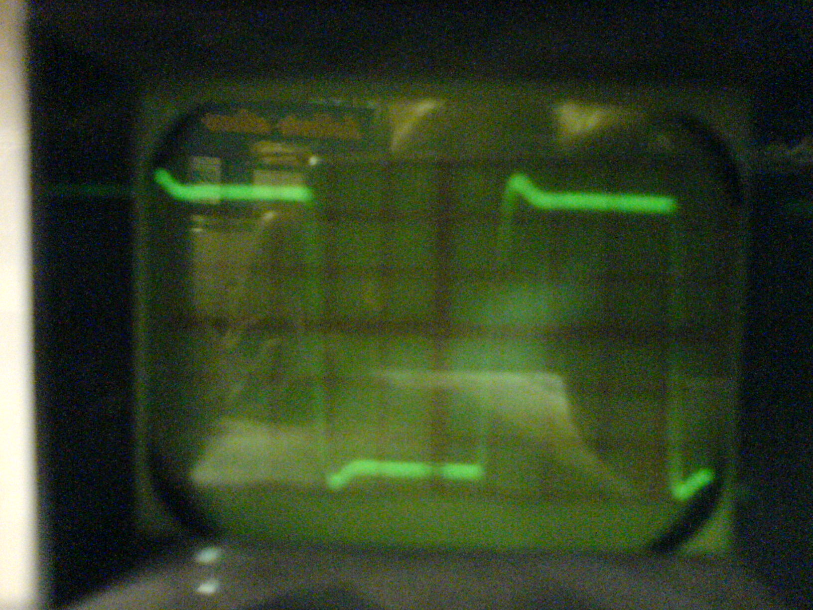

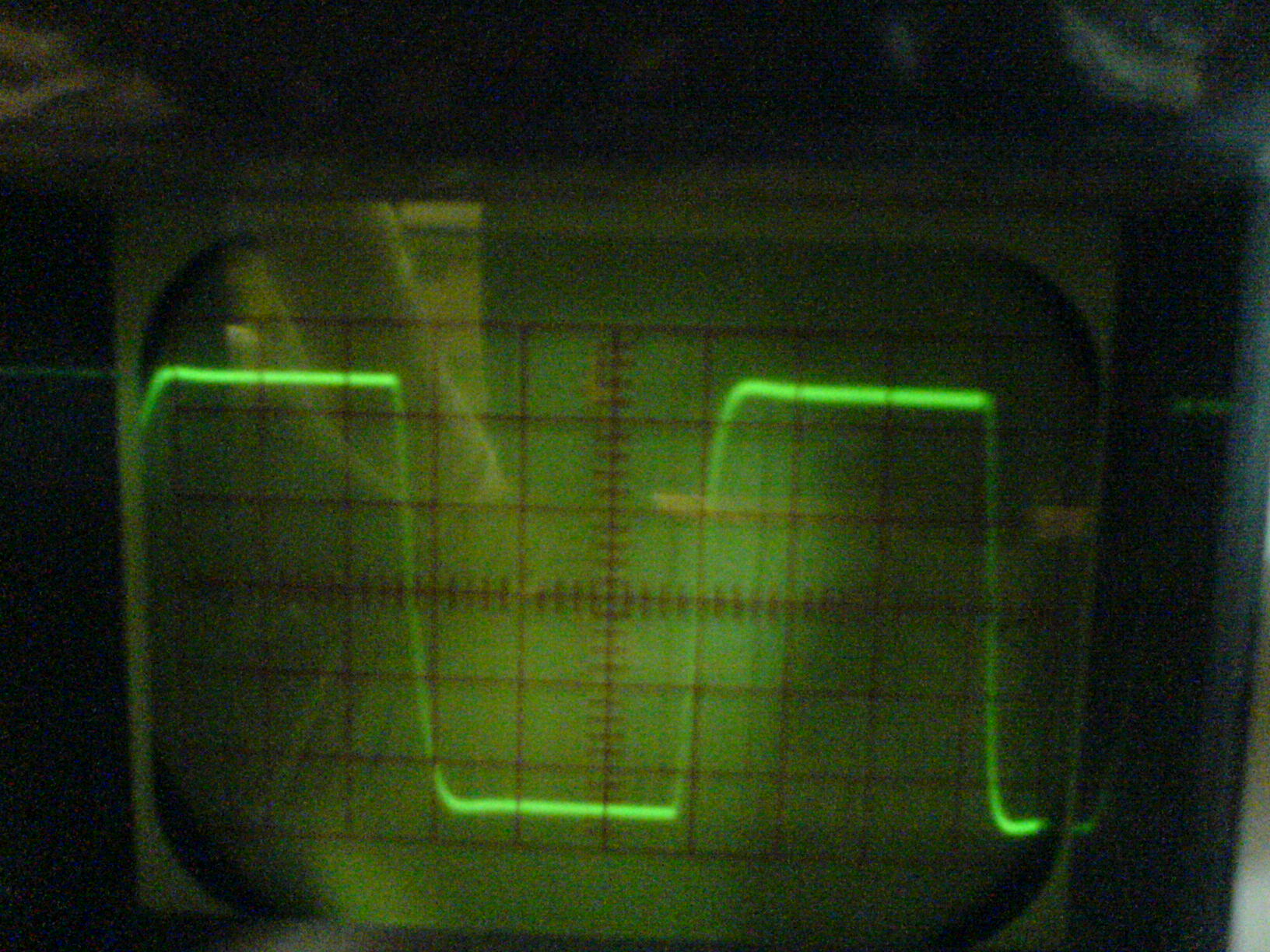

"A trafót megmértem generátorral, és 13Hz-82kHz-ig működik a -0,5dB-es eséssel a széleken.
(-3dB: 7Hz-158kHz)
Sajnos csak oszcilloszkóppal lehet beállítani a pontos jelet, de megpróbálhatod fülre is.
Csatolok 3 képet, az első a felül illesztés(Rt=3k), tehát a terhelő ellenállás nagyobb, mint kellene, a középső az optimális (Rt=2,2K), (itt a legjobb a frekvencia menet!), a 3. alul illesztés (Rt=1,25k), itt a terhelő ellenállás kisebb mint kellene, és a felső határ ferkvencia valószínűleg lejjebb kerül.
Terhelő ellenállásnak lehetne 47Kohm-os sztereó potit bekötni (max. állás) és meghallgatni, hogy hol jó a hang.
Lehet, hogy a következő fokozat bemeneti impedanciája is beleszól a frekimenetbe!
Lesz egy pont, (vagy egy szűk tartomány) , ahol jó lesz a hang, ezt kell megmérni, és ilyen ellenállást kell betenni."
