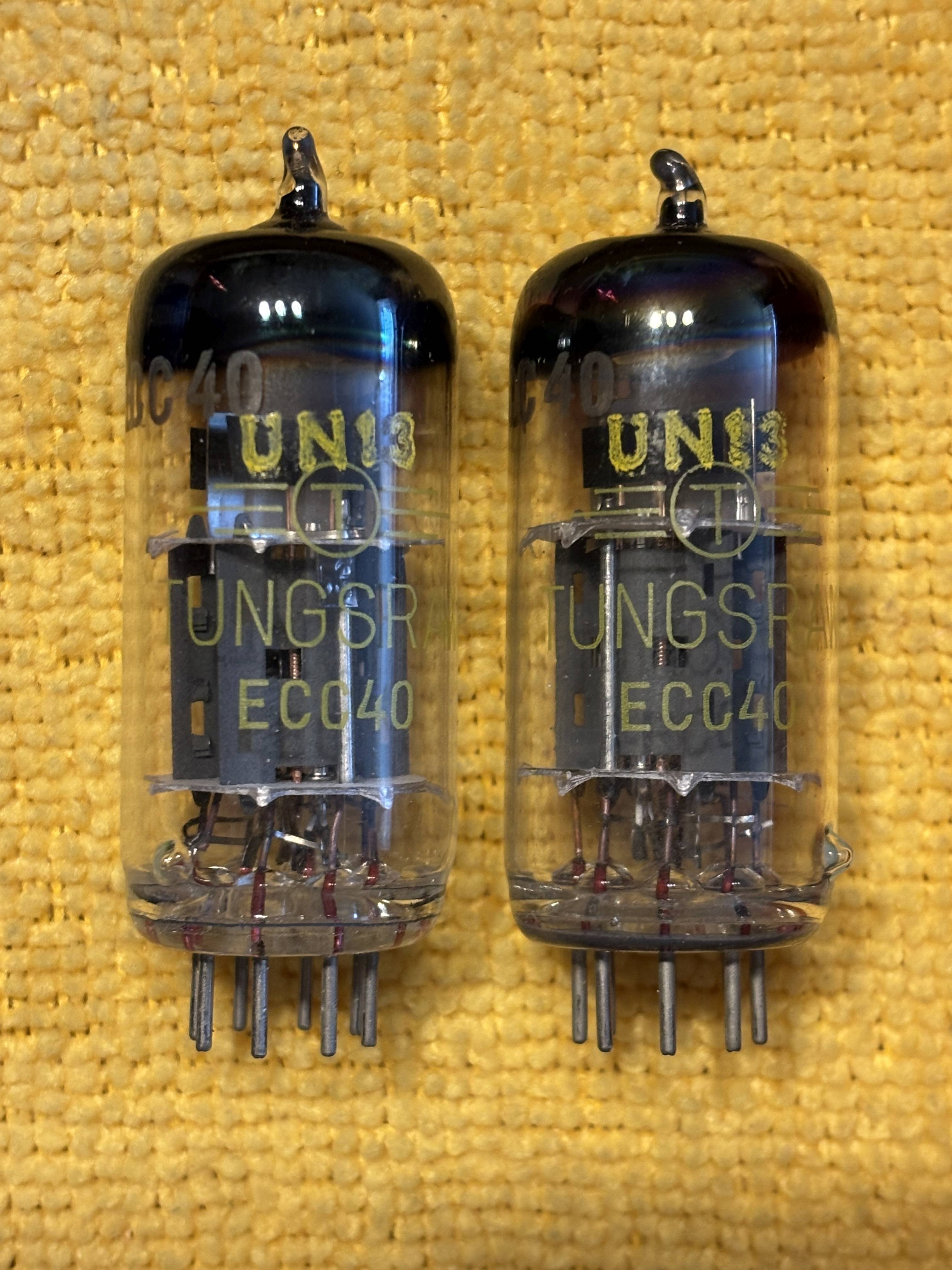

Tungsram ECC40 (NOS/NIB, ritka gyűjtői doboz, szürke anód, feketített getter flash, korong getter, extra merevítő rudak, 1960):
Továbbra is azt gondolom, hogy egy középkategóriás 6SN7 felett zenélnek az ECC40-es csövek. A Tungsram jobb hangú, mint a késői francia vagy német verziók (LC4, LC5), de a korai LCC, LCR és LC2 gyártmányok felbontását és zeneiségét nem érik el.

a kísérletezni vágyók szíves figyelmébe szeretném ajánlani az ECC40-es csöveket.
Ezt a típust szinte teljesen elfelejtette a hifis közösség, pedig az egyik legjobb hangú csőnek tartják azok, akik ismerik. Az elektronikai tulajdonságai miatt a 6SN7-es egyik alternatívája lenne, de az erősítési hányadosa magasabb, illetve egy rég elfelejtett foglalat-típusba illeszkedik (Rimlock). A megfelelő átalakító segítségével 6SN7 octal foglalatba helyezhető.
Az elérhető információk és tapasztalatok alapján én is elkezdtem vele kísérletezni, és az alábbi megállapításokat tudom megosztani veletek:
1. A legjobb hangú korai verziók felveszik a versenyt a 6SN7 kategória legtetejével (pl.: Ken-Rad VT-231, ECC33, CBS 5692, stb.)
2. A korai verziók (LCC, LCR, LC2, LC3 kóddal és disc vagy cup geterrel) más, sokkal magasabb kategóriába esnek, mint a későbbi verziók (LC4, LC5, vagy kód nélküli Tungsram variánsok), így a régi szériákkal érdemes csak foglalkozni
3. A korai verziók a holland Sittard vagy Eindhoven gyárakban, esetleg a Valvo Hamburg-i gyárában készültek, a későbbiek a francia Cifte/Mazda vagy a La Radiotechnica gyárából származnak.
4. A Tungsram LCx kód nélkül is készített 1960-tól ECC40-es csöveket, de ezek sem érik el a korai verziók minőségét.
5. A foglalat-átalakító minősége is számít, ezért minőségi darabokat érdemes keresni
Néhány kép a beazonosításhoz...
A teszteléshez használt átalakító és LCC Eindhoven, LCR Hamburg és LC2 Sittard párok: Az "LCC +x" vagy "LC2 +xx" kóddal rendelkező Sittard verzió szürke anóddal és tömör disc getterrel: Az "LCC 5x" vagy "LC2 4xx" kóddal rendelkező Eindhoven verzió fekete anóddal és tömör disc getterrel: Az "LCC Dx" vagy "LCR Dx" kóddal rendelkező Hamburg verzió szürke anóddal és cup getterrel: Működés közben 6SN7 csövek helyén: Ha valakit érdekel, van még pár átalakítóm és néhány korai párom...
Üdv.
