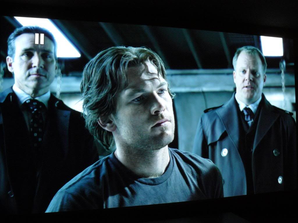

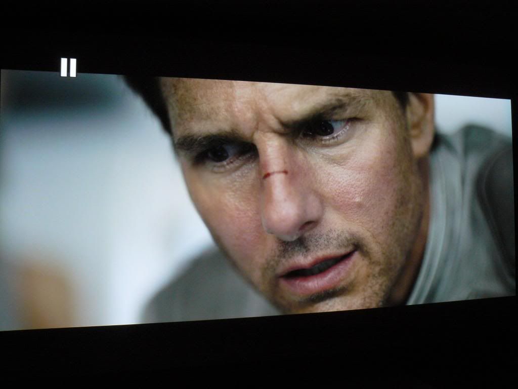

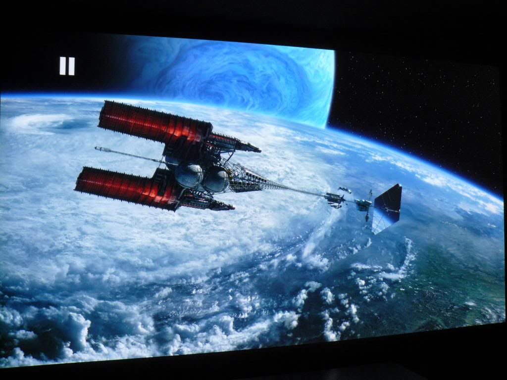

ma voltunk néhányan fórumtársak
Egy szóval jellemezve? brutál
Mind a mérete mind a tudása és sajnos az ára is ennek a 4k-s gépnek.
Sajnos a vászon miatt nem tudta teljesen a tudása legjavát hozni de így is nagyon szembeötlő volt előszörre - nem, nem a felbontás, hanem a brutális kontraszt.
Borro elmondta hogy semmi himi humi trükk írisz és társai nincs a vetítőben használva. És így is a fekete az olyan de olyan fekete... hát látni kell A 4k nekem nem hozta azt az elsöprő elementáris látványt, amire az ember rohanna vásárolni, sőt.
Igazából a full HD-ra váltás nálam az nagyobb "ütős" volt mint ez a fullHD-4k.
De ahogy a képen is - majdnem- látszik, bár ehhez a vászon is hozzá tett azaz nem tett hanem elvett, pixelt az nagyon nagyon kellett keresni. A nagyon fehér részen azért és abból a távolságból lehetett lelni, de már 1 méterről sem.
A vetített kép összhatása a kiváló és a remek közt valahol félúton de ez már majd mindegy. Csak ez a vetítő ilyen paraméterekkel 4k nélkül is iszonyú ütős lenne így meg aztán...

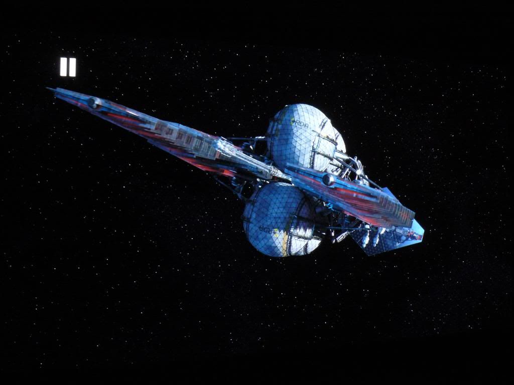

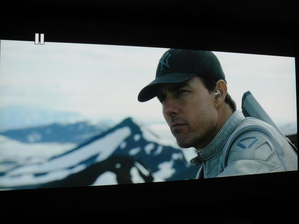

Az epson-t Natural, a sony-t Rference módban használom, mert ezek vannak a legközelebb a kalibrált értékekhez. Ezekben a módokban, a színekben egyik vetítőnél sem találok kivetnivalót és a színhőmérséklet is a 6500K-ra tehető, bőrszínek is rendben, természetes színei vannak mindkét vetítőnek.
http://i103.photobucket.com/albums/m125 ... 3466da.jpg
http://i103.photobucket.com/albums/m125 ... c3b38c.jpg
http://i103.photobucket.com/albums/m125 ... 73f990.jpg
http://i103.photobucket.com/albums/m125 ... f401dd.jpg

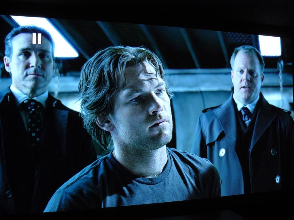

A másik lényeges dolog a mozgás leképezése, amiben megint csak a sony jeleskedik jobban. A kép folyamatosabb, simább, a részletek nincsenek elmosódva és az interpoláció is szebben működik, mint az epsonnál. Nincs óriási különbség, de viszont a sony után ez is feltűnt, hogy valamivel elmarad az epson ezen a téren.
http://i103.photobucket.com/albums/m125 ... 772c40.jpg
http://i103.photobucket.com/albums/m125 ... 81552a.jpg

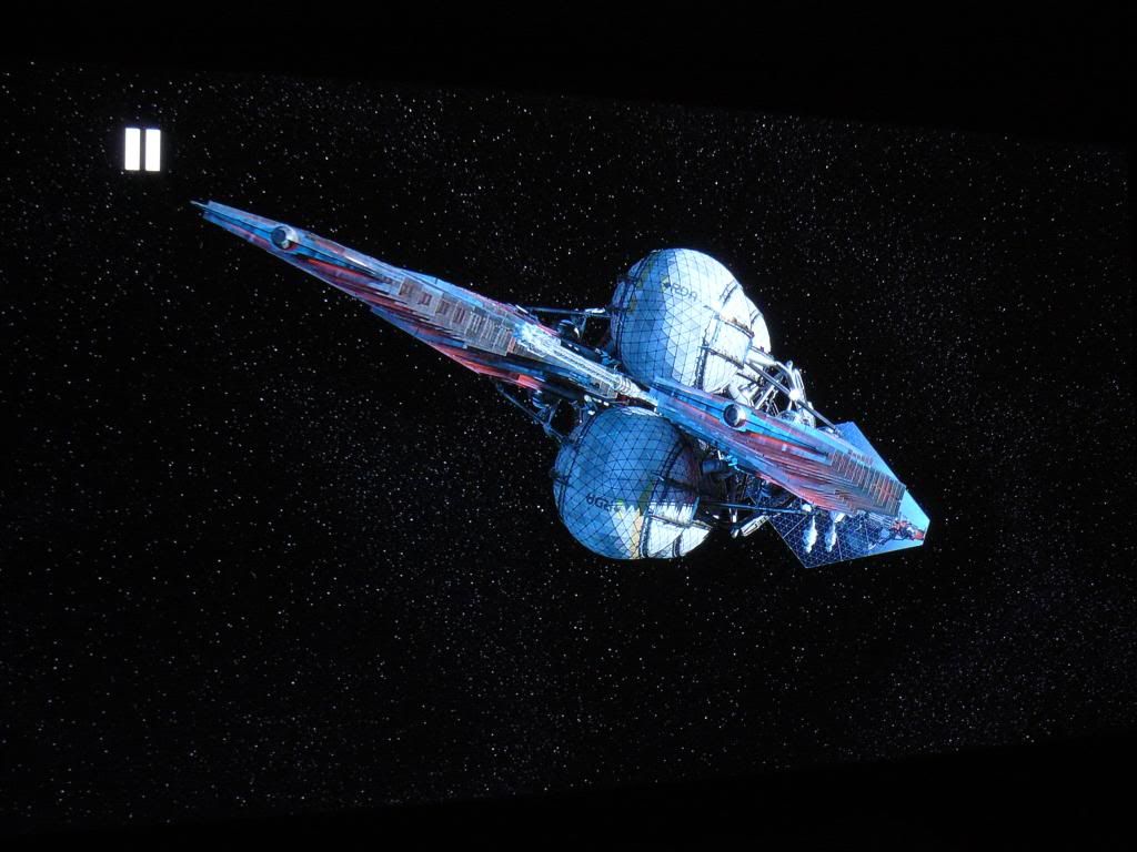

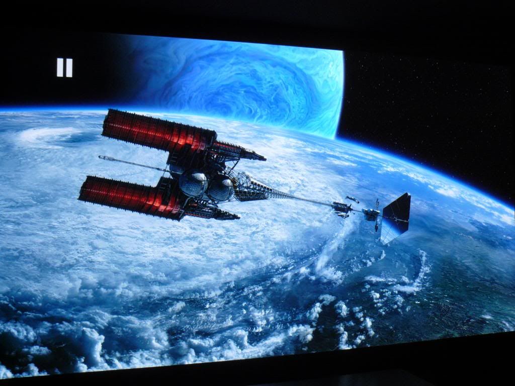

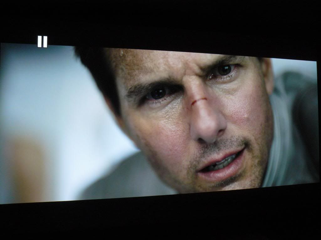

A kép dinamikája és az ansi kontrasztja egyértelműen jobb a sonynak. Na, nem kell azt gondolni, hogy rossz az epson képe, nagyon is nézhető, de a kép mélysége és valósághű érzete jobban átjön a sony által vetített képén.
http://i103.photobucket.com/albums/m125 ... d98912.jpg
http://i103.photobucket.com/albums/m125 ... bdff74.jpg

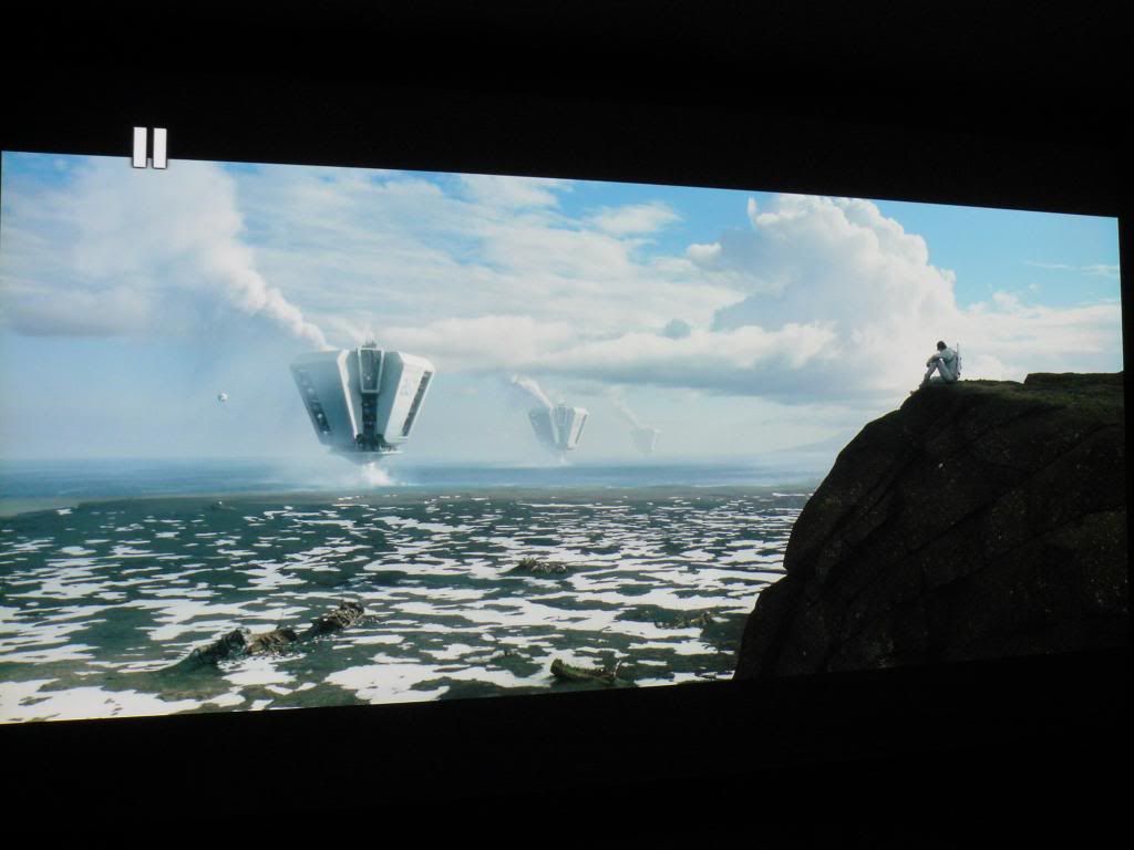

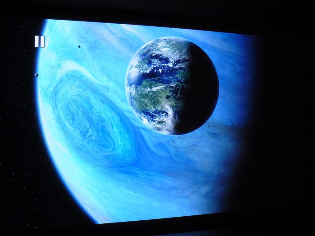

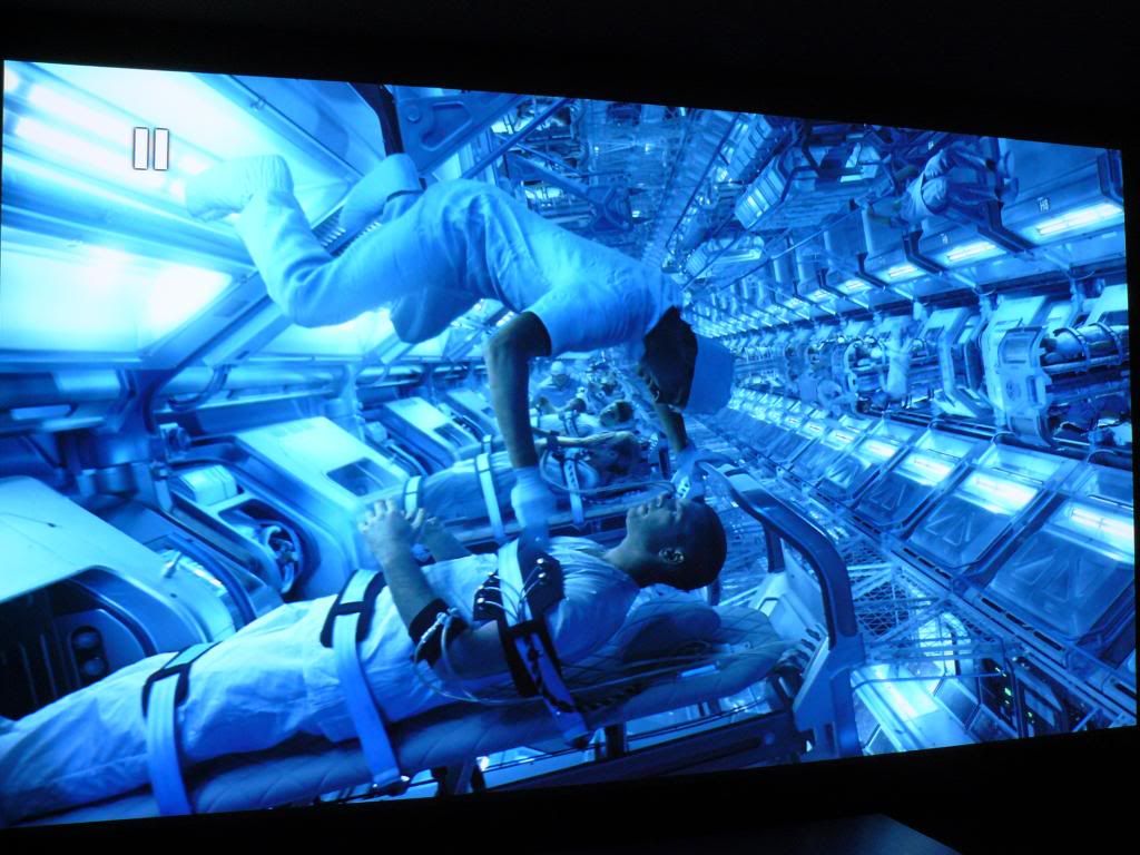

Képélességben közel azonos a két projektor, kicsit lágynak mondható, de nem rossz. Talán picivel, az epson optikája élesebb, de minimális a különbség. Ezzel, akkor rátérhetünk a képjavító szoftverekre is, amit az epsonban Super Resolution, a sonyban Reality Creation opció alatt találunk. Nem titok, hogy a sonyban szeretem használni az RC-t , sok részletet kiemel és fokozza a kép élességérzetét is. Epsonban az SR 3 (0-5) állásban találtam nem túlzónak a Sonyban az RC 30 (0-100). Az epson sajnos recés éleket és nem elegendő részletet emel ki, de viszont a képzaj sem elemelkedik olyan mértékben, mint az sonynál. Ezzel együtt is a sony RC-je jobban tetszik, több részlet válik láthatóvá és az élek is simábbak, de viszont a rosszabb minőségű filmeknél a képzaj is több, de itt lehet játszani a felbontás mértékével, amivel csökkenthető a káros zajosodás. Szerencsére egyre több film készül, minőségi képpel remélem, a zaj probléma is egyre ritkábban fordul majd elő.
http://i103.photobucket.com/albums/m125 ... 66c909.jpg
http://i103.photobucket.com/albums/m125 ... 7cdd36.jpg
http://i103.photobucket.com/albums/m125 ... 0a9fac.jpg
http://i103.photobucket.com/albums/m125 ... 283f4d.jpg

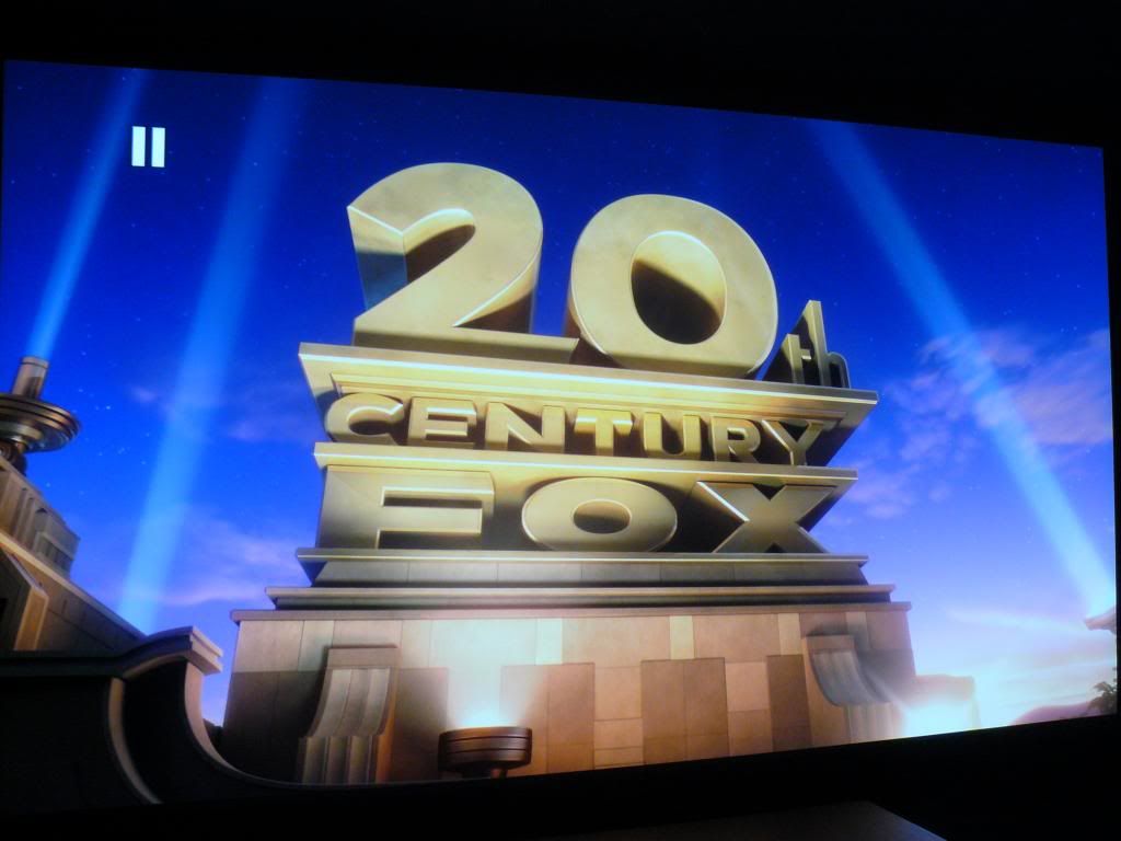

A hűtési zaj eco módban kb. egyforma, de high lamp módban az epsonnak a zajkibocsájtása nagymértékben megnő, ezzel szemben a sony még így is csendes, nem zavaró.
Összegségében azt mondom, hogy az utóbbi idők új karosszériás TW modelljei közül ez a modell sikerült a legjobban, sok lényeges hibajavításon esett át, ami egy igazán jó kontraszttal és képminőséggel felruházott vetítő lett, ami komoly konkurencia lett saját árkategóriájában. Nincs óriási különbség a két projektor között, én azt mondom, hogy amennyivel drágább (nem sokkal) annyival jobbnak láttam a sonyt.
