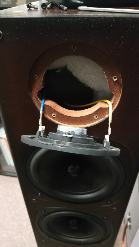

Valaha volt nekem is ilyen dobozpárom, az NZC 420 erősítős lemezjátszóm tartozékai voltak.
Természetesen én is szétszedtem őket, mert hajtott a kíváncsiság. A buborékfólia töltés nekem meglepő, az enyémekben szürke vatelint találtam.
A magassugárzó ferde kerete ha jól tudom, a sugárzási szög idealizálására szolgál, bár kicsit megmosolyogtató ez a törekvés, egy ilyen primitív produktumnál.
Én a hangváltó alkatrészeit is kimértem, a tekercseket nem volt mihez hasonlítani, mert feliratozás nincs, viszont a kondenzátorok mért értékei, köszönő viszonyban sincsenek a feliratokkal. Nem tudom milyen tűrésűek, de jelentős eltéréseket mértem, pluszban és minuszban egyaránt. Bár ez a kor számlájára is írható talán.
Azt mondom, ha valaki szeret ilyesmivel kütyüzni, érdemes lehet némi fejlesztést belevinni.
Tömítés a hangszórók alá, tisztességes hangelnyelő anyag bele, jobb minőségű alkatrészek a hangváltóba, esetleg a belső kábelezés cseréje és csatlakozók a hátlapba. Apropó hátlap, sajnos ez eléggé rezonál, így ezzel is érdemes kezdeni valamit, 1-2 plusz merevítő bordát beragsztani, esetleg bitumenlap.
Ár/érték arányban azért elég tisztességes hangot ki lehet belőle hozni.
Jó szórakozást a játékos kedvűeknek!

Na ma gondoltam megnézem a Tesla NZC akármilyen lemezjátszóhoz tartozó két hangfalat. Már az is érdekes, hogy a magasak egy ferde műanyag talapzaton vannak némileg döntve az előlap síkjához képest, baromira nem látom át micélból.
na ki is szedtem mit is látni, hát igen érdekes megoldások.
Kezdve, hogy kb nulla a tömítőanyag a magas hangszóró alatt.
A mélynél valami nagyon vékony szivacs van, az effektív hasznáról annál se vagyok meggyőzve.
Viszont ami a belsejében van az egy tanulmány. Ami először a szemébe ötlik a bontogatónak, az a nem mindennapi hangelnyelő.
Ezt a pufis zacsit eddig a külsején a dolgoknak mint csomagolóanyag szoktam találni, de hogy belül mint hang elnyelő??
monnyuk ehhez mérten volt is elég szar a hangja, kicsit nagyobb hangerőnél puffogott, meg torzított is.
Viszont a hangváltója egy elég komoly darab, ilyet se láttam még külön érdekes az egy házacskában tartózkodó 2x4 mikrós kondi 🙂
teszek majd egy próbát, van itthon belevaló hangelnyelő meg némi gumigyurma a hangszórók alá tömíteni. osztaszt meghalljuk hogy mi lett és majd be is számolok róla.
