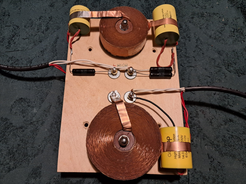

A csavaros rögzítés miatt néhány századot, esetleg tizedet is elmászhat a tekercsek értéke. De lehet, hogy ennek nincs nagy jelentősége.
Az én múlt évezredbeli, az aláírásomban szereplő típusú hangsugárzómban a német gyár nem mágnesezhető csavarokkal oldotta meg a rögzítést, gondolom pont ezen okból kifolyólag.
Ebben az AN E kit modifikációban a WAX tekercseket M6 menetes rézszállal rőgzítettem, a zárt anya a tetején pedig nem mágnesezhető KOR anyagból van.
(Gondoltam rájönnek a szagértők maguktól is, hogy ezen a szinten nem kispályázunk) :smile29:
A mellékelt fotón a WAX tekercs alatti habosított, vékony csomagolóanyag réteg làtható, a kiméletesebb rőgzítés és a fellépő rezgések okán.
TJ.

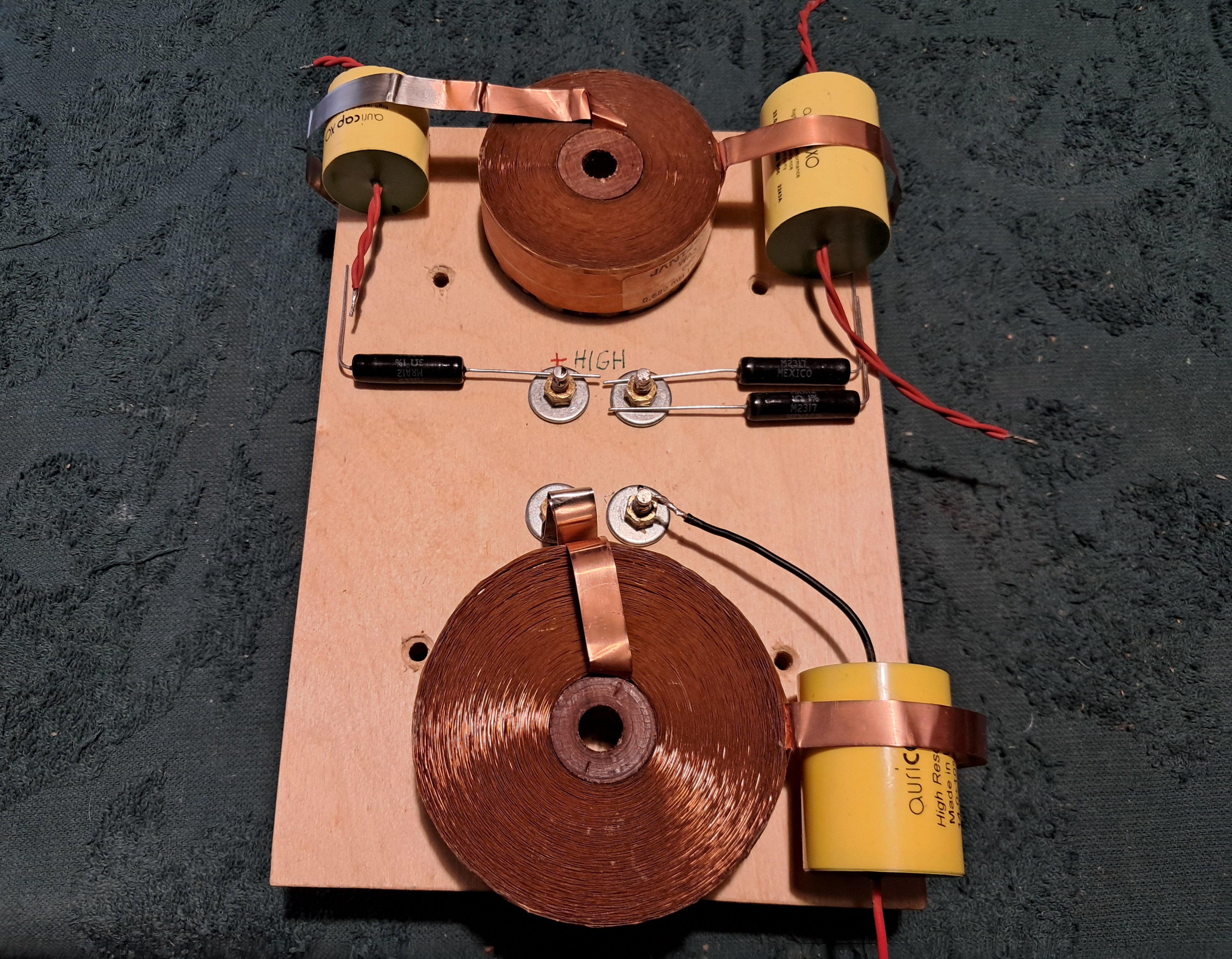

2024.11.28., csüt. 11:22
Befejezve a nagy mű, nagyjából egyformára sikeredett a két váltó, azzal viszont meg kellett küzdeni, hogy a Jantzen WAX tekercsek kivezetési poziciója teljesen véletlenszerű helyen van :smile29: Gondolom ahol tekercselés közben megvolt a pontos induktivitás érték, ott mindjárt el is készítették a rézszalagos kivezetést. :smile53:
Most már mehet az ezüsttekercses AN hangszórók elé, bejáratás ON.
Szerintem ez azért nem számít, mivel a csavar a tekercs közepén folyamatosan mágneses térben helyzkedik el, amíg a hangsugárzó működésben van. Így az, hogy nem őrzi meg a mágnesességét, amikor nem hallgat zenét az ember az mindegy. A nem mágnesezhető csak ennyit jelent.
Viszont egy olyan váltónál, amilyen az AN E például befolyásolhatja, ha nem is túl nagy mértékben a frekvenciamenetet. Ha 0,68 mH helyett a csavarral mondjuk 0,74 mH értékre módosul a tekercs induktivitása a magashangszórónál - aminél elsőfokú váltást alkalmaztak -, akkor máshova tolódik a váltás. Ezért szokták inkább kötegelőzni és ragasztani, még akkor is, ha nagy és nehéz fólia tekercsről van szó.
Az álló tekercsek is kötegelve és ragasztva vannak

A csavaros rögzítés miatt néhány századot, esetleg tizedet is elmászhat a tekercsek értéke. De lehet, hogy ennek nincs nagy jelentősége. A kivezetésüket miért tekerted rá a kondikra? Illetve nincsen túl közel egymáshoz a két induktivitás? Ezt így fotón nehéz felmérni.
A rétegelt falap az AN E dobozának a belső, hátsó falára lesz csavarozva, mivel a 4 db hangszórócsatlakozó ezen a lapon van. Az eredeti kit alkatrészek is a falapon voltak elhelyezve, nincsenek itt ezért nagy átrendezésre lehetőségek.
Mivel a WAX tekercsek lényegesen nagyobbak és nehezebbek, ezeket csak csavaros rögzítéssel lehet feltenni, és elfordulás ellen pedig szilikonragasztóval biztosítani. A tekercsek rézszalagjai praktikus okokból vannak oldalra kivezetve, mert így lehetett csavaros rőgzítéssel mechanikusan jól megfogni őket. Valamint így az elmenő kábeleket ezekhez a fix pontokhoz lehetett forrasztani, vagy később majd könnyen kicserélni másikra.
Eleve csak mechanikailag jó stabil szerelést szabad alkalmazni a hangdoboz belsejében, mert a lengedező, a levegőben összegányolt dolgok nem igazán adhatnak a végén jó hangzást.
TJ.

Elkészült a bal oldali Audio Note E kit crossover általam modifikált verziója, mellé tettem egy fotózásra a korábban barkácsolt jobb oldali kit panelt :smile29:
TJ.

tunerman írta:
2024.11.25., hétf. 10:49
Nem akarnám itt a beírogató "szagértőket" sokkolni, de ha jók az információim, akkor ez a modifikált Audio Note E kit crossover egy ezüsttekercses mély és magassugárzó elé lenne majd bekötve :smile53: Tehát, hogy esetlegesen ki mit mondott az eddigi általános! tapasztalatok alapján - az itt nem játszik.
Persze én sem vagyok ezekben az AN E higend szférákban nagyon jártas, csak a magam szerény tudásával igyekszem felnőni az elvállalt feladathoz :smile29:
TJ.
Szorri...az ezüst tekercses, alnico mágneses E sugárzóknak bugyuta tapasztalatom szerint külső hangváltója van, onnan mennek az AN VZ kábelek...persze írtad, hogy modifikáció... leborulok.gif
Gondolom ott más soros ellenállatot rakott az AN...mert a "sima" E-nél állítható huzal volt...azzal lőtték be a két Tonegen közötti különbséget...

Re: Audio Note
Hozzászólás Szerző: Tulku1 »
tunerman írta:
2024.11.25., hétf. 08:47
Feltenném az Audio Note E kit hangfalhoz tervezett modifikált DIY crossover elrendezési fotóját, célom a cég által kihozott váltó hangzásminőségét meghaladni :smile29:
TJ.
Annak idején V. A. GYuri bá kissé kuncogva megjegyezte telefonon, hogy az se baj ha a soros ellenállást eltávolítom, legalább lesz benne egy kis magas hang is :D
Úgy tettem....nálam jobb lett...persze egyénfüggő...
