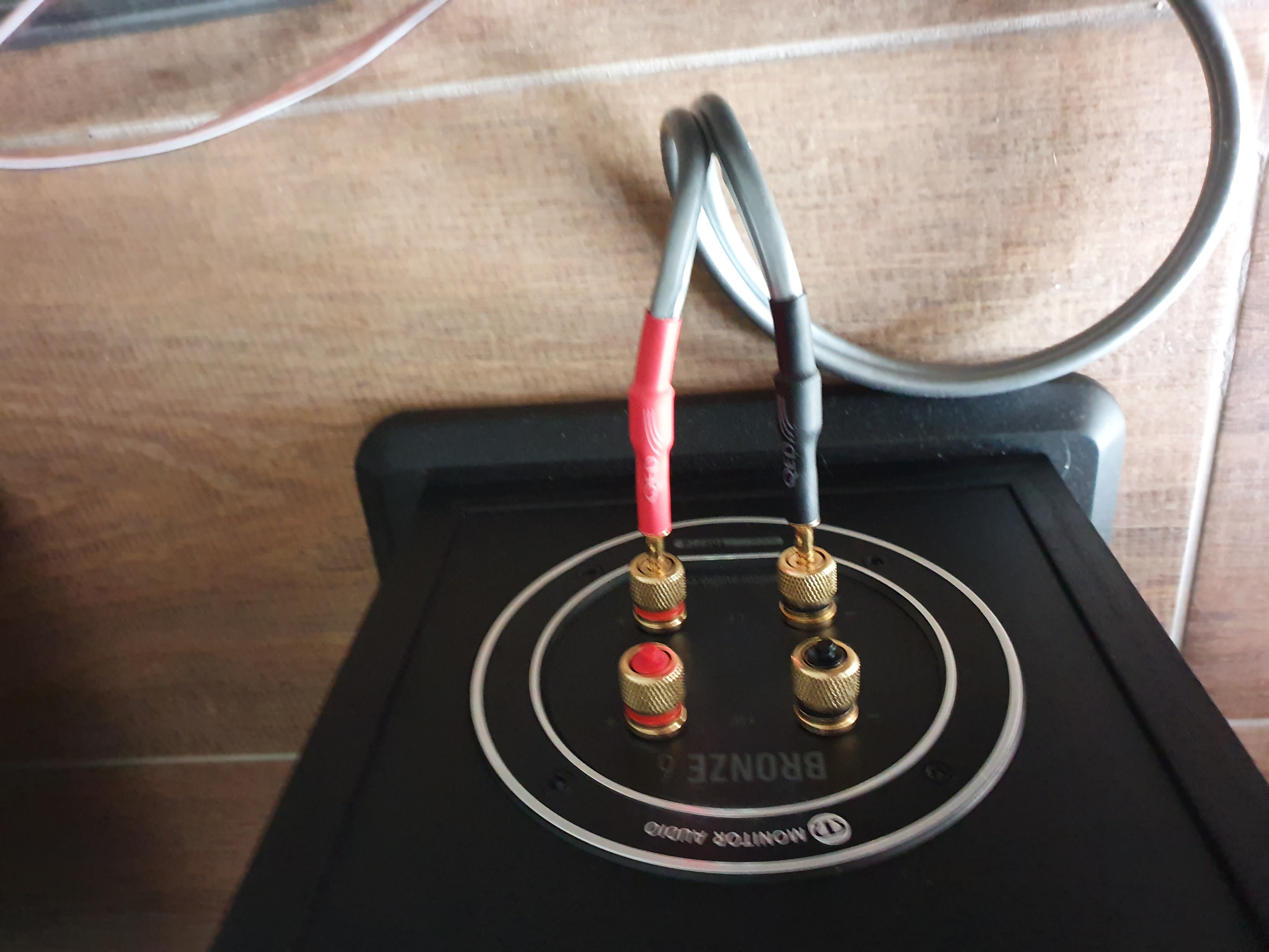

Az lesz a gond. A felső pár csatlakozó a magassugárzóké, a te esetedben oda a jumper hiánya miatt nem jut jel, így nem is szólnak.
Nagyon köszönöm, valóban ez volt a gond. Meg is oldódott a probléma, most már minden tökéletesen szól. Még egyszer köszönöm a segítségeteket!

Polaritások stimmelnek mindkét oldalon? Mindkét front tompán szól? Minden hangszóró szól a frontokban? A kettős csatlakozás jumpere be van kötve rendesen?
Az áthidaló jumperek a banánaljzatok közül mintha hiányozna. Pluszt a plusszal, mínuszt a mínusszal összekötő kábel vagy fémlapka. Ha nincs bent akkor a bekötésed alapján csak a mély vagy csak a mély-közép szekció működik.
Köszönöm, ezek a lapkák megvannak. Akkor lehet ez a gond? Megnézem és írok. Addig is nagyon köszi!

Erre gondoltak. Neked hiányzik a jumper/összekötő

Új vagyok ezen a site-on, de a segítségeteket szeretném kérni. Beszereztem egy Monitor Audio Bronz 6 5.0 családot, amit egy Denon x1500h-hoz kötöttem. A center és a hátsó hangsugárzók tókéletesen szólnak, ám a front szerintem nem. Borzasztóan tompa minden hangforráson. Mi lehet a baj? Hát ha van ötletetek. Előre is köszi a segítséget.
