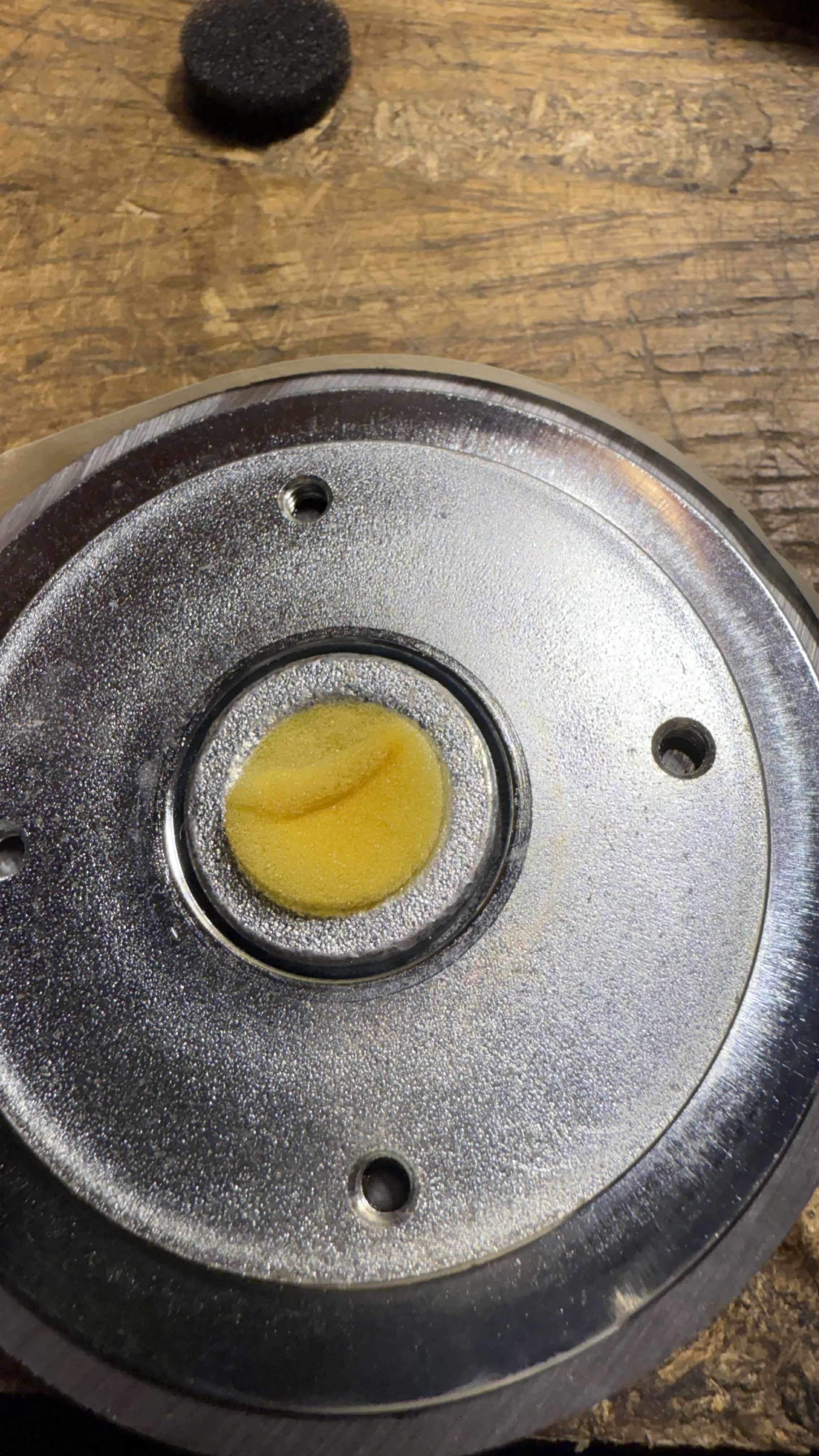

JT87 írta:
2025.09.28., vas. 14:41
Nekem is pont ilyen Jubilee van. Még február körül hoztam Németországból amikor céges úton voltam. Legalább a szállitás ingyen volt 😀
A magassugárzót hogyan tudtad kivenni?
Az alkatrészekhez linket tudnál küldeni, ha publikus? Peremezés majd egyszer nekem is kell. Köszi!
Az előlap kontakt ragasztóval van ráragasztva a magassugárzóra, alatta vannak a csavarok. Egy modellezésből megmaradt műanyag propellert toltam a két felület közé, azzal feszítettem fel óvatosan.
A peremet innen rendeltem: https://www.ebay.com/itm/334189840720, a szivacsot a magassugárzóba pedig Roland vágta.
Itt foglalkoznak a 050Ti magassugárzó szétszerelésével: https://www.audioheritage.org/vbulletin ... 50-jubilee
Elemet el ne felejts tenni a keresztváltóba!!!

Üdv mindenkinek! Végre, mint JBL tulajdonos írhatok ide. Hosszas kacskaringók után sikerült Németországból vásárolnom egy JBL 250Ti Jubilee dobozpárt, igaz hibás állapotban (a mélysugárzó pereme elporlott), de legalább nem berhelték meg hozzá nem értő kezek. Az eladó szerintem azt se tudta, mit árul, egy félig magyar srác volt, aki Attila néven hirdette a Ebay Kleinanzeigen oldalon, nagyjából annyiért, amennyiért ezek szoktak menni. Aztán mikor közelebbi képeket láttam róla, mondtam neki, hogy ez így korántsem ér annyit, ő maga alkudta le egy nekem emészthető szintre az árát. Mivel München környékén volt a portéka, és én meg a román határ környékén élek, így adott volt a lehetőség, hogy egy romániai utas- és áruszállítással foglalkozó régi ismerősöm hozza haza a két, darabonként majd 60 kilós szörnyeteget. Kicsit nehézkesen ment az időpontok egyeztetése, mert az úriember sem sokat tartózkodott otthon, meg a haveroméknak is azért valamennyire kötött az ideje, de július elejére hazakerült. Kiderült, hogy a mélysugárzók peremén kívül semmi baja sincsen, a külső állapota is sokkal vállalhatóbb, mint amit a fényképeken lehetett látni, összesen 1 darab lepattanás van a zongoralakk borítású felületeken. Következett a megfelelő szakember kiválasztása. Jópár emberrel felvettem a kapcsolatot, a fórumon és privátban is kaptam tippeket, végül a hódmezővásárhelyi Harsányi Roland volt a legszimpatikusabb, jó referenciákat is mutatott, többek között olyasmi JBL-t is mint ami ebben a dobozban is van. A peremet is az ő tanácsai alapján szereztem be Lengyelországból, és tényleg nagyon jó minőséget kaptam. Aztán sok idő eltelt, a peremek is nehezen jöttek meg, nekem is volt másmivel foglalkozni, így augusztus közepére tudtam elvinni hozzá, és pár óra alatt meg is csinálta, bónuszként meg is mérte mindkét hangszórót, valamint netes olvasmányaim alapján a magassugárzókban is kicserélte a szivacs csillapítást (ezt mindenkinek ajánlom, elég rendesen meg volt már öregedve ott is, nem maradt sok csillapítása). Mire a 600 kilométer vezetés meg a 3 óra várakozás után estére hazaértem, muszáj volt még összerakni, és meghallgatni 1,5 hónap várakozás után, hogy mire is ment el az a nem kevés pénz, amit ráköltöttem, hogy legyen két ilyen dobozom. Már elsőre, a régi, nevenincs kínai TPA3255 erősítőmmel is nagyon szépen szólt elsőre is. Eddig bármilyen doboz volt a házban, túl hangosan nem hallgattam, mert zavarta a fülem a torzítás, na itt erről szó sincs. Kellemes szobai hangerőn a mélysugárzó membránja 1-2 mm-t mozdul, de akkor sem sokkal többet, mikor rendesen oda van tekerve a hangerő. Mindig is vágytam egy klasszikus kinézetű, deprez műszeres erősítőre, és egy jóbarátom egy régi tartozás fejében meglepett egy Proton AA-2120 végerősítővel. Na ezt miután bekötöttem, ért a meglepetés,hogy ez milyen hangerőt bír kelteni, pedig kb 60 wattnyi teljesítménytől tovább nem tekertem fel soha. A TPA3255 erősítőm kb 20 wattnyi teljesítménynél mindig lekapcsolt (a kezdetektől ilyen volt, valószínű gyári hibás benne valami), a fene se gondolta volna, hogy ez ilyen "alacsony" teljesítmény volt, a korábbi dobozomnál nem annyira zavart, mert ott már nagyon nehezen bírtam hallgatni, olyan volt, mintha túl nagy lenne a szobába az a doboz. A Jubilee viszont bírja a nagy hangerőt, és sokkal tisztábban is szól. Eddig bármilyen hangdobozhoz tartottam a fülem, közelről mindegyik hangszóró nagyon torzan szólt, itt még a magassugárzóhoz téve a fülemet sem zavaró.
Hangilag ez a doboz nagyon szerethető, sohasem fárasztó a hangja és nagyon szép hangok jönnek belőle, mindenféle zenei stílust tudok vele hallgatni, jól áll neki az akusztikus blues-tól a jazz-en át a heavy metalig minden. A mélyek mélyre mennek, a középhangok jó vastagok, a magasak pedig egyáltalán nem fémes hangúak. A térhatás mélységben talán nem annyira tagolt, mint egy kicsi, 2 utas monitornál, nyilván lehetne sokkal nagyobb helyiségbe is helyezni, de nekem ez az 5x4 m jutott. Egy szó mint 100, egy percig sem bántam meg, hogy beleinvesztáltam kb egy drágább 5000 Ti árát, mert ez azért csak egy magasabb kategóriás doboz.
