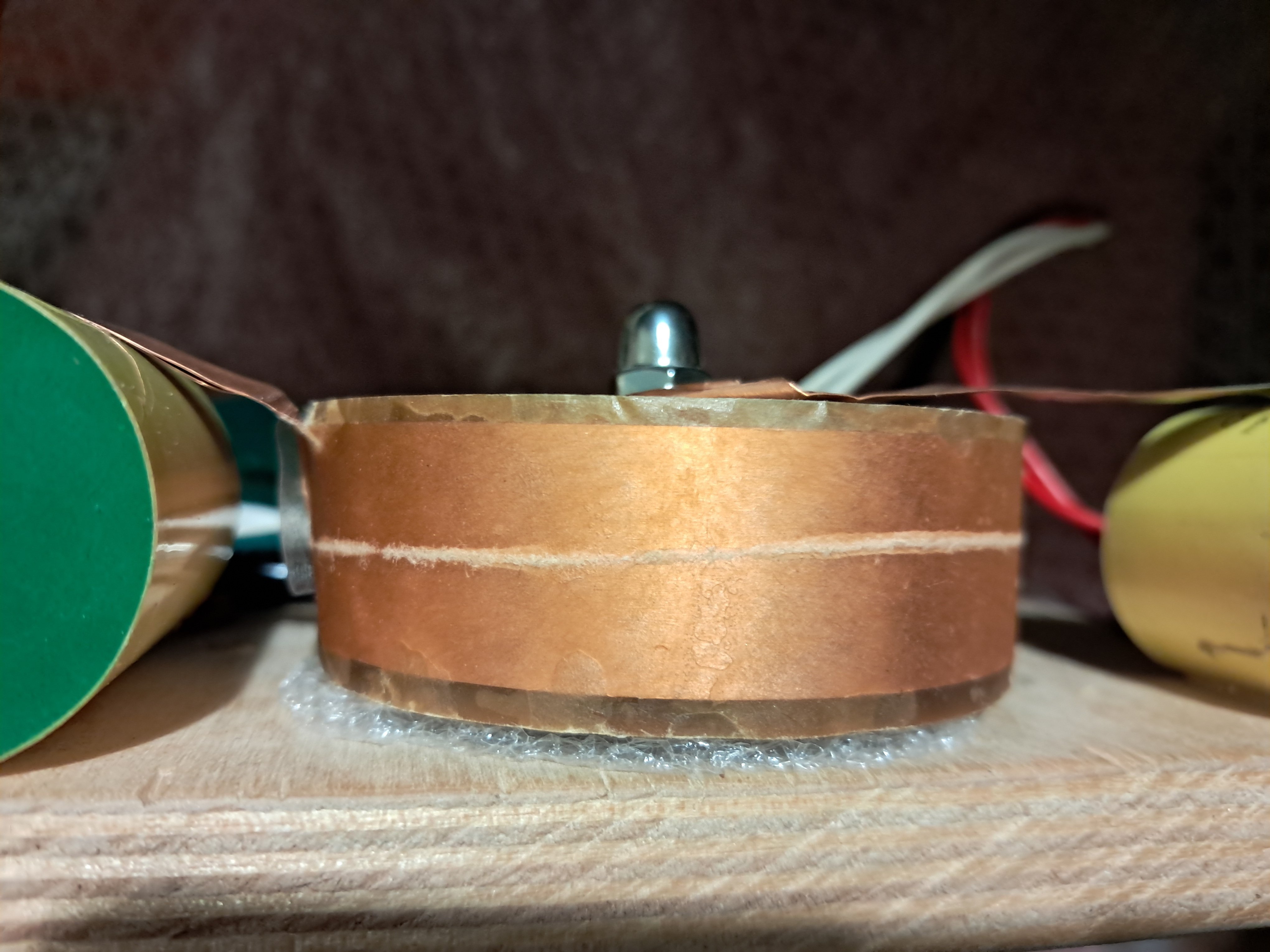

Elkészült az Audio Note E type crossover másik paneljának az átkondizása is, szerinten elfogadhatóan hasonlítanak egymásra.

Az élet soha sem áll meg, megint újabb kihívás érkezett Audio Note E type crossover témakörében.
Kaptam két eredeti AN E váltót, amelyet valaki korábban erősen barkácsjelleggel átkondizott. Persze minden lógott és lötyögött rajtuk, csoda, hogy egyáltalán valamilyen hang kijött eme szuper DIY átalakítás után.
Az új hangváltó projekt már jobban összeválogatott alkatrész pakkot kapott, Black Gate AC type Non polar elektrolit, és hozzá Audyn Cap Plus fólia kondenzátorokat.
A Black Gate AC Non Polarok a bemérés után pontos értékű fólia kondenzátorokkal lettek kiegészìtve, egész jól megközelítve a gyári előírást.
Természetesen a hangszórókhoz menő kábelek is lecserélve Audio Note Lexus LX96 copper Litz -re
Teszek fel előtte - utána fotókat, hogy a projekt nem titkolt célját mennyire sikerült elérni (jobb legyen mint volt:).

Bocs, ez tényleg nem kispálya. Nekem ez nem volt evidens, de ilyen profi rögzítést még nem is láttam/hallottam. Majd lopom a technikád, ha nem baj.tunerman írta: ↑2024.12.04., szer. 21:34feket663 írta: ↑2024.12.04., szer. 17:58Az én múlt évezredbeli, az aláírásomban szereplő típusú hangsugárzómban a német gyár nem mágnesezhető csavarokkal oldotta meg a rögzítést, gondolom pont ezen okból kifolyólag.wasiliy888 írta: ↑2024.12.04., szer. 10:11
A csavaros rögzítés miatt néhány századot, esetleg tizedet is elmászhat a tekercsek értéke. De lehet, hogy ennek nincs nagy jelentősége.
Ebben az AN E kit modifikációban a WAX tekercseket M6 menetes rézszállal rőgzítettem, a zárt anya a tetején pedig nem mágnesezhető KOR anyagból van.
(Gondoltam rájönnek a szagértők maguktól is, hogy ezen a szinten nem kispályázunk)![]()
A mellékelt fotón a WAX tekercs alatti habosított, vékony csomagolóanyag réteg làtható, a kiméletesebb rőgzítés és a fellépő rezgések okán.
TJ.
TJ.

Szerintem ez azért nem számít, mivel a csavar a tekercs közepén folyamatosan mágneses térben helyzkedik el, amíg a hangsugárzó működésben van. Így az, hogy nem őrzi meg a mágnesességét, amikor nem hallgat zenét az ember az mindegy. A nem mágnesezhető csak ennyit jelent.feket663 írta: ↑2024.12.04., szer. 17:58Az én múlt évezredbeli, az aláírásomban szereplő típusú hangsugárzómban a német gyár nem mágnesezhető csavarokkal oldotta meg a rögzítést, gondolom pont ezen okból kifolyólag.wasiliy888 írta: ↑2024.12.04., szer. 10:11A csavaros rögzítés miatt néhány századot, esetleg tizedet is elmászhat a tekercsek értéke. De lehet, hogy ennek nincs nagy jelentősége.tunerman írta: ↑2024.11.28., csüt. 11:22Befejezve a nagy mű, nagyjából egyformára sikeredett a két váltó, azzal viszont meg kellett küzdeni, hogy a Jantzen WAX tekercsek kivezetési poziciója teljesen véletlenszerű helyen vanGondolom ahol tekercselés közben megvolt a pontos induktivitás érték, ott mindjárt el is készítették a rézszalagos kivezetést.
Most már mehet az ezüsttekercses AN hangszórók elé, bejáratás ON.
TJ.
Viszont egy olyan váltónál, amilyen az AN E például befolyásolhatja, ha nem is túl nagy mértékben a frekvenciamenetet. Ha 0,68 mH helyett a csavarral mondjuk 0,74 mH értékre módosul a tekercs induktivitása a magashangszórónál - aminél elsőfokú váltást alkalmaztak -, akkor máshova tolódik a váltás. Ezért szokták inkább kötegelőzni és ragasztani, még akkor is, ha nagy és nehéz fólia tekercsről van szó.
