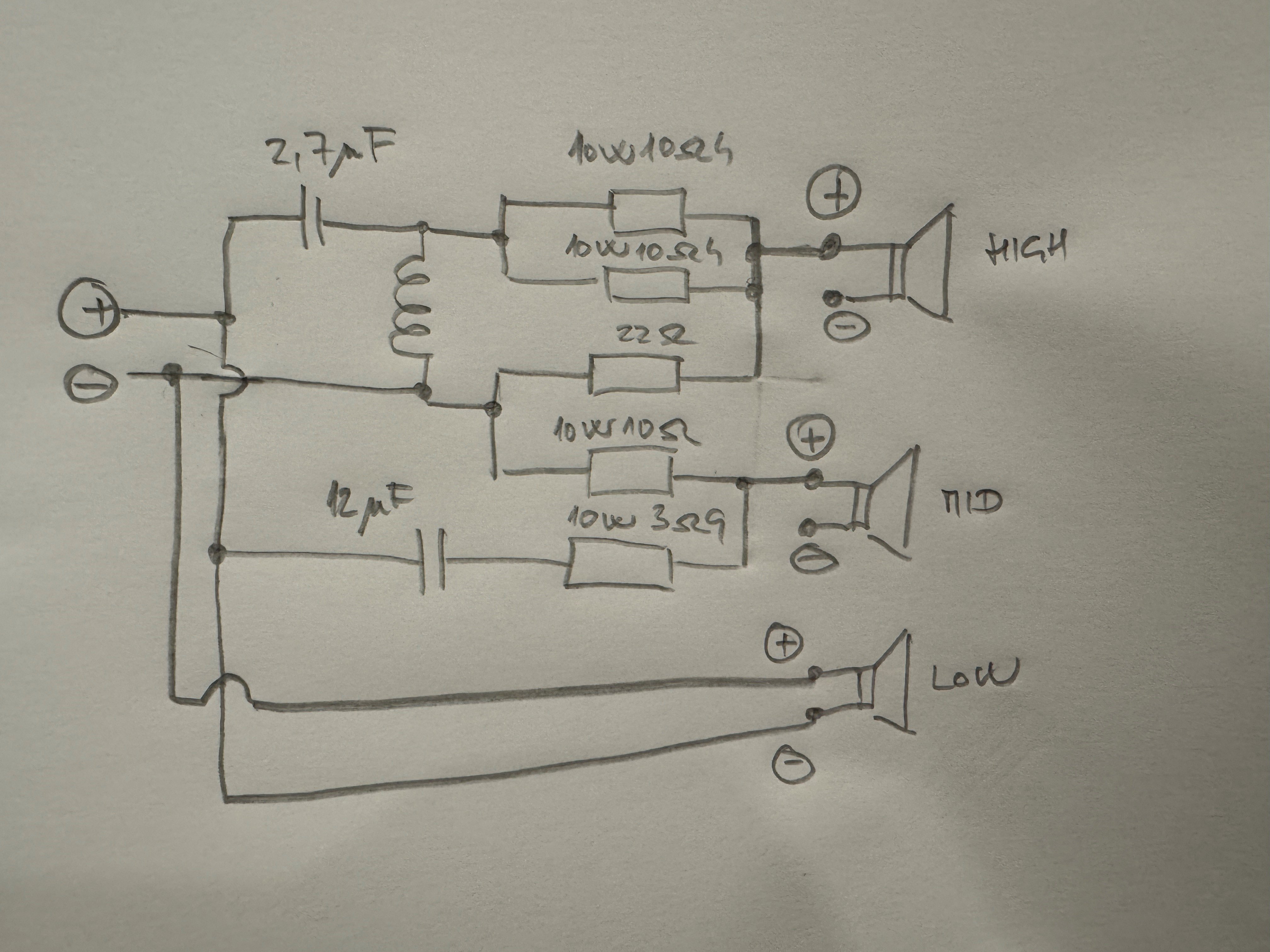

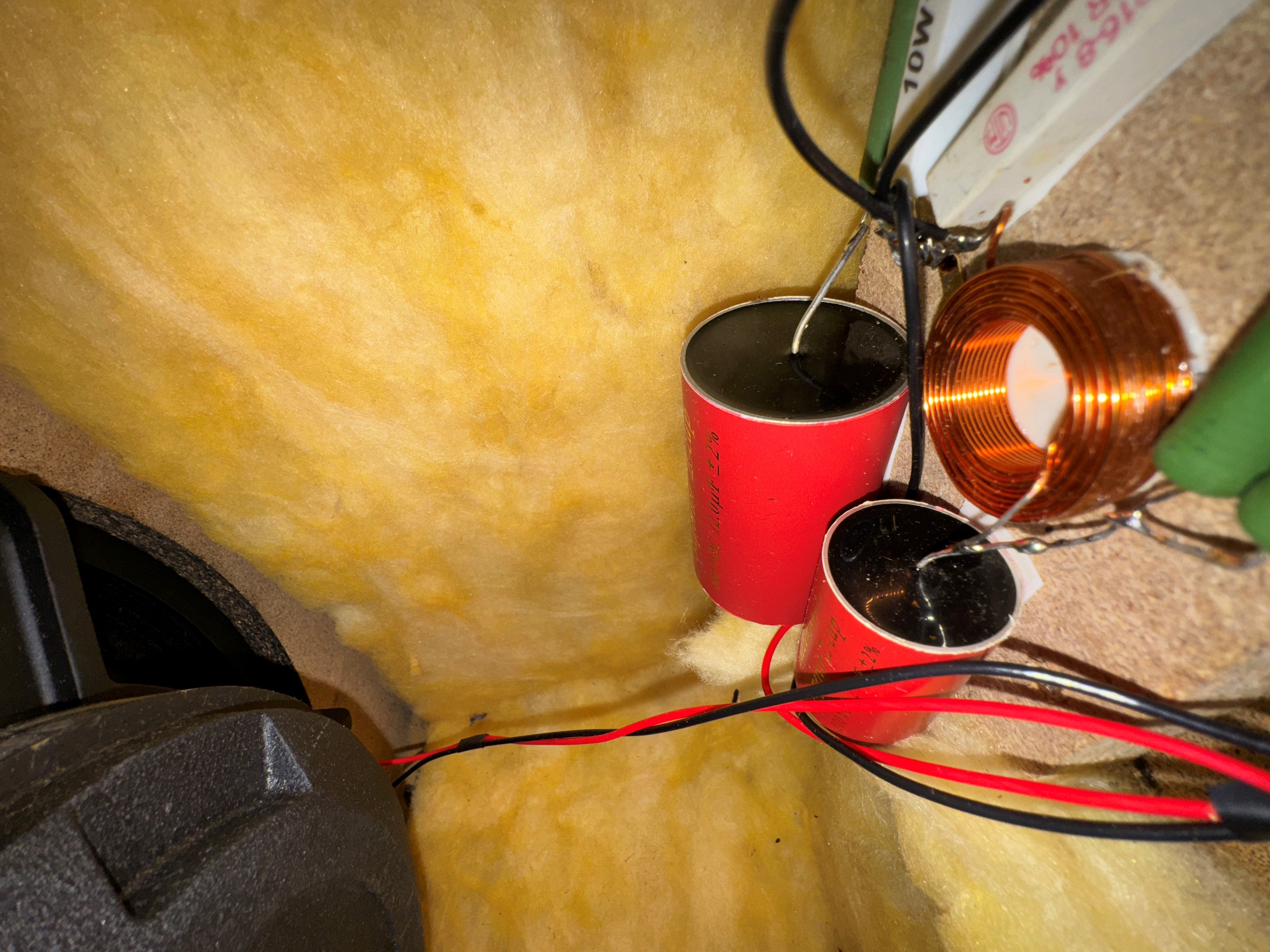

Ha ez a séma igaz, úgy több sebből is vérzik.
Ha gondolod át tudom nézni, mérni és akár egy tisztességes hangváltót is tudok tervezni.

Talán 2 évvel ezelőtt történt, hogy ráakadtam egy pár JBL 4312A -ra itt a fórumon, meg is vettem, tudatában azzal, hogy a hangváltó tuningolva lett valamilyen Magyarországon ismert személy által, akinek a neve nem csengett ismerősen, és már nem is emlékszem rá. A lényeg, hogy szépek és szépen szólnak, de mindig ott motoszkált bennem, hogy vajon milyen lehet az eredeti hangja, illetve hogyan szól egy komolyabb erősítővel (nekem csak egy Yamaha R-N303D -m van).
Átvittük haverhoz, akinek ennél jóval komolyabb rendszere van, és mivel ő többet várt tőlük, belenéztünk hátulról. Mellékeltet találtuk benne, aminek meg is rajzoltam a kapcsolását. Neten kutatok már egy hete, hogy a kapcsolást vajon honnan merítették, de nem találok semmit.
Abban remélek segítséget a fórumon az abban jártasaktól, hogy vajon ismerős-e vkinek a kapcsolás, van-e valakinek tapasztalata JBL 4312A crossover módosítással/felújítással.
Előre is köszönök minden segítséget!

Eredeti kapcsolás így kell kinézzen
(708.26 KiB) Letöltve 35 alkalommal.
Tuningolt kapcsolás
Tuningolt kapcsolás
Kép a jelenlegi tuningolt crossoverről
