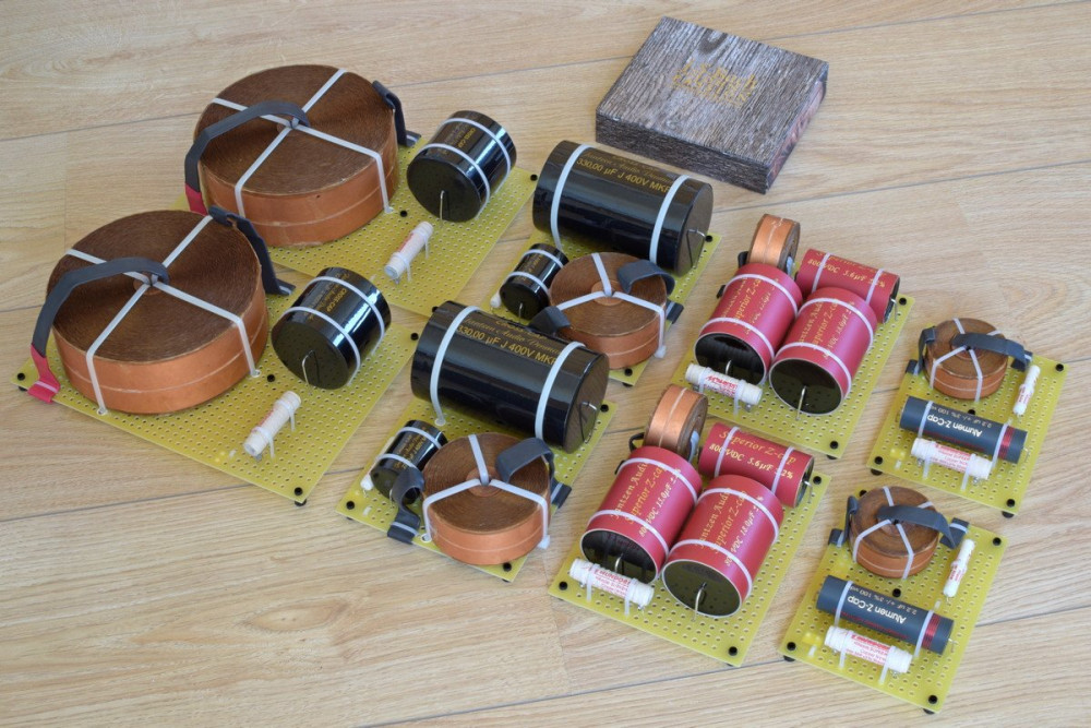

Mélyen tisztelt szakértők, egy a fentieket képest sokkal kispályásabb témában fordulnék hozzátok tanácsért.

Bocs, ez tényleg nem kispálya. Nekem ez nem volt evidens, de ilyen profi rögzítést még nem is láttam/hallottam. Majd lopom a technikád, ha nem baj.tunerman írta: ↑2024.12.04., szer. 21:34feket663 írta: ↑2024.12.04., szer. 17:58Az én múlt évezredbeli, az aláírásomban szereplő típusú hangsugárzómban a német gyár nem mágnesezhető csavarokkal oldotta meg a rögzítést, gondolom pont ezen okból kifolyólag.wasiliy888 írta: ↑2024.12.04., szer. 10:11
A csavaros rögzítés miatt néhány századot, esetleg tizedet is elmászhat a tekercsek értéke. De lehet, hogy ennek nincs nagy jelentősége.
Ebben az AN E kit modifikációban a WAX tekercseket M6 menetes rézszállal rőgzítettem, a zárt anya a tetején pedig nem mágnesezhető KOR anyagból van.
(Gondoltam rájönnek a szagértők maguktól is, hogy ezen a szinten nem kispályázunk)![]()
A mellékelt fotón a WAX tekercs alatti habosított, vékony csomagolóanyag réteg làtható, a kiméletesebb rőgzítés és a fellépő rezgések okán.
TJ.

feket663 írta: ↑2024.12.04., szer. 17:58Az én múlt évezredbeli, az aláírásomban szereplő típusú hangsugárzómban a német gyár nem mágnesezhető csavarokkal oldotta meg a rögzítést, gondolom pont ezen okból kifolyólag.wasiliy888 írta: ↑2024.12.04., szer. 10:11A csavaros rögzítés miatt néhány századot, esetleg tizedet is elmászhat a tekercsek értéke. De lehet, hogy ennek nincs nagy jelentősége.tunerman írta: ↑2024.11.28., csüt. 11:22Befejezve a nagy mű, nagyjából egyformára sikeredett a két váltó, azzal viszont meg kellett küzdeni, hogy a Jantzen WAX tekercsek kivezetési poziciója teljesen véletlenszerű helyen vanGondolom ahol tekercselés közben megvolt a pontos induktivitás érték, ott mindjárt el is készítették a rézszalagos kivezetést.
Most már mehet az ezüsttekercses AN hangszórók elé, bejáratás ON.
TJ.

Viszont egy olyan váltónál, amilyen az AN E például befolyásolhatja, ha nem is túl nagy mértékben a frekvenciamenetet. Ha 0,68 mH helyett a csavarral mondjuk 0,74 mH értékre módosul a tekercs induktivitása a magashangszórónál - aminél elsőfokú váltást alkalmaztak -, akkor máshova tolódik a váltás. Ezért szokták inkább kötegelőzni és ragasztani, még akkor is, ha nagy és nehéz fólia tekercsről van szó.

Szerintem ez azért nem számít, mivel a csavar a tekercs közepén folyamatosan mágneses térben helyzkedik el, amíg a hangsugárzó működésben van. Így az, hogy nem őrzi meg a mágnesességét, amikor nem hallgat zenét az ember az mindegy. A nem mágnesezhető csak ennyit jelent.feket663 írta: ↑2024.12.04., szer. 17:58Az én múlt évezredbeli, az aláírásomban szereplő típusú hangsugárzómban a német gyár nem mágnesezhető csavarokkal oldotta meg a rögzítést, gondolom pont ezen okból kifolyólag.wasiliy888 írta: ↑2024.12.04., szer. 10:11A csavaros rögzítés miatt néhány századot, esetleg tizedet is elmászhat a tekercsek értéke. De lehet, hogy ennek nincs nagy jelentősége.tunerman írta: ↑2024.11.28., csüt. 11:22Befejezve a nagy mű, nagyjából egyformára sikeredett a két váltó, azzal viszont meg kellett küzdeni, hogy a Jantzen WAX tekercsek kivezetési poziciója teljesen véletlenszerű helyen vanGondolom ahol tekercselés közben megvolt a pontos induktivitás érték, ott mindjárt el is készítették a rézszalagos kivezetést.
TJ.

wasiliy888 írta: ↑2024.12.04., szer. 10:11A csavaros rögzítés miatt néhány századot, esetleg tizedet is elmászhat a tekercsek értéke. De lehet, hogy ennek nincs nagy jelentősége. A kivezetésüket miért tekerted rá a kondikra? Illetve nincsen túl közel egymáshoz a két induktivitás? Ezt így fotón nehéz felmérni.tunerman írta: ↑2024.11.28., csüt. 11:22Befejezve a nagy mű, nagyjából egyformára sikeredett a két váltó, azzal viszont meg kellett küzdeni, hogy a Jantzen WAX tekercsek kivezetési poziciója teljesen véletlenszerű helyen vanGondolom ahol tekercselés közben megvolt a pontos induktivitás érték, ott mindjárt el is készítették a rézszalagos kivezetést.
TJ.
A rétegelt falap az AN E dobozának a belső, hátsó falára lesz csavarozva, mivel a 4 db hangszórócsatlakozó ezen a lapon van. Az eredeti kit alkatrészek is a falapon voltak elhelyezve, nincsenek itt ezért nagy átrendezésre lehetőségek.
Mivel a WAX tekercsek lényegesen nagyobbak és nehezebbek, ezeket csak csavaros rögzítéssel lehet feltenni, és elfordulás ellen pedig szilikonragasztóval biztosítani. A tekercsek rézszalagjai praktikus okokból vannak oldalra kivezetve, mert így lehetett csavaros rőgzítéssel mechanikusan jól megfogni őket. Valamint így az elmenő kábeleket ezekhez a fix pontokhoz lehetett forrasztani, vagy később majd könnyen kicserélni másikra.
Eleve csak mechanikailag jó stabil szerelést szabad alkalmazni a hangdoboz belsejében, mert a lengedező, a levegőben összegányolt dolgok nem igazán adhatnak a végén jó hangzást.

Amit még a hangszórók beillesztésével kapcsolatban AN E szagértők megjegyeztek, nagyon vigyázni kell a bluetac rögzítésével és a csavarok meghúzásával...nálam a fekete UHU patafix vált be, mert nem olyan puha mint a világos társa...
Állítólag markáns hangkép változást okoz a nem megfelelő rögzítés....de nem vagyok szagértő...
Zizi8003, ne szedd ki a hangszórókat (jól teszed) mert csinálhatod a bluetac "beragasztást" újra...

1. Szerintem kell oda az az ellenallas meg az alap magashoz is, az ezusthoz pedig 3R legalabb. Persze hoz a konyhara az ellenallas elhagyasa, tobb lesz a reszlet, tobb a magas, de kicsit felboritja a magas-kozep aranyait. Fulre es merve is.
2. Auricap kondik szerintem nagyon jok. Ide is. 3-4 utas doboznal csak a magasra lehet nem idealis, de itt 2 utas doboznal mindkettore fasza nagyon. A harombol ketto eddig is az volt benne.
Udv
