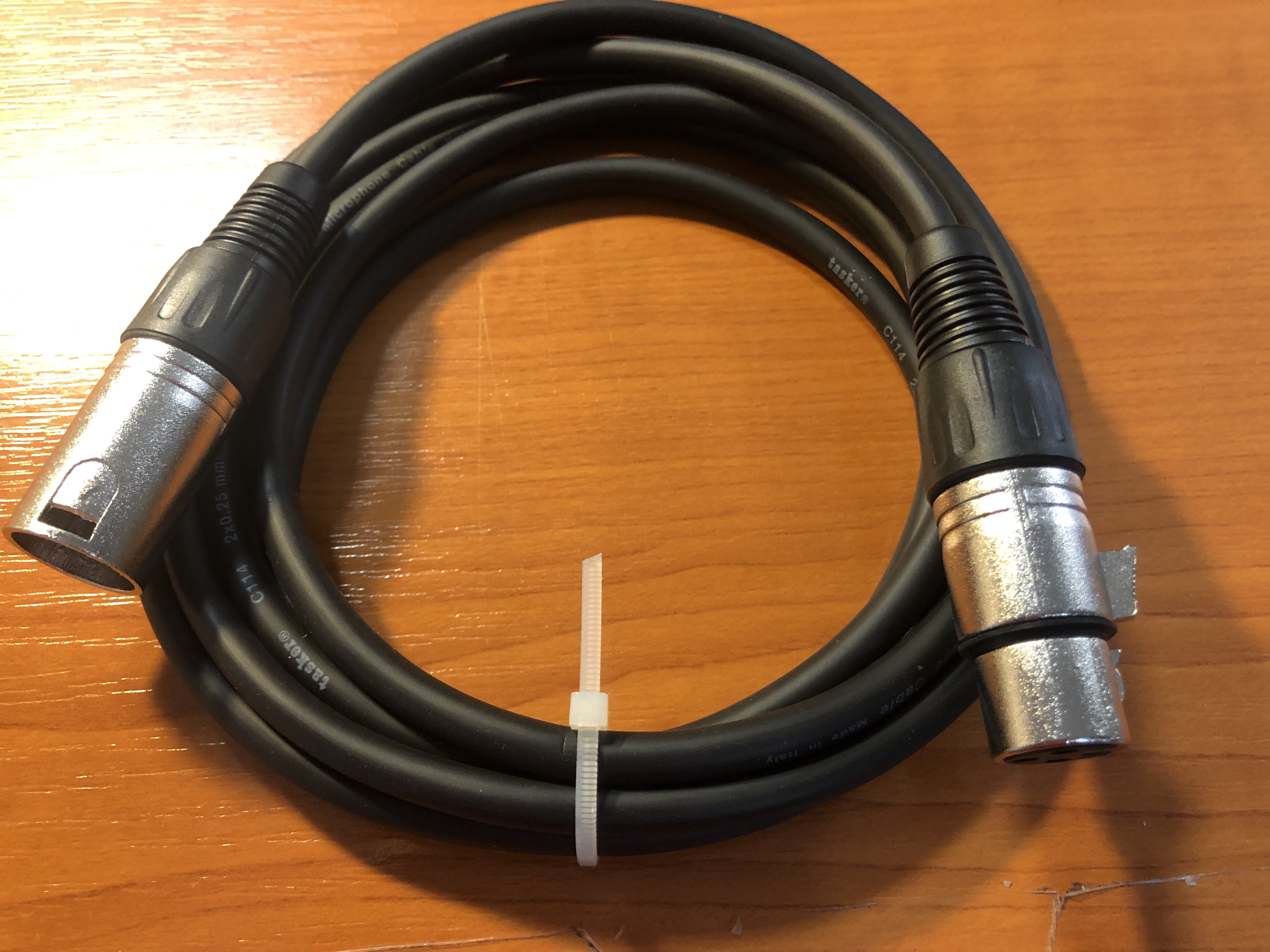

Koszi szepen! A kikapcsolas pattogassal mar megbekeltem de ezek folyamatosan a hangfalbol jonnek, de elhuztam a kabelektol a Parasoundot es megszunt ez is, igy jo lesz.
Akkor addig gyujtom az orakat boldog zenehallgatassal, bar eddig csak hangokat hallgattam de valamelyik nap mar sikerult egy egesz albumot lehallgatnom, hogy ne legyen kesztetes masik zenet betenni mielobb. :) Hirtelen mindent akarok hallgatni.
Nem inkább a kisszintű vagyis az xlr kábelen kúszik be a zaj?
A P6 emlékeim szerint kapcsitápos.
De kb. az lenne a lényege a szimmetrikus jelvezetésnek,hogy minél kevesebb zajt szedjen össze...
Hmm
Fura
En is ugy vettem eszre mert mikor kibogoztam a tobbi kabel kozul es mellettuk helyeztem el akkor mar nem annyira volt hallhato a pattogas, mar csak az lenne a kerdes, hogy honnet szedi ossze.
Egyebkent egy olcso 37 euros xlr kabel-rol van szo.

Hello, ez az ATC tenyleg egy muszer, meg nem is szol a zene de mar jelzi, hogy valami nincs rendben. Nalam olyan dolog van, hogy ha bekapcsolom az ATC-et es meg az xlr sincs csatlakoztatva akkor ha kozel teszem a fulemet a magassugarzohoz akkor sugast lehet hallani ez akkor fokozodik (joval hangosabb a sugas) mikor bekapcsolom az eloerositot es igy hangosabban sug, persze ezt kb 10 centirol mar nem lehet hallani na de, eddig az xlr kabelok kozelebb voltak a halozati kabelekhez meg az elosztohoz vagy maga a Parasound is mintha halkisabb lenne ezek kabelek kozelsegere mert ha hatrebb tolom akkor a hangszorokbol es foleg a bal hangszorobol fel masodperces kattogas hallatszik (jobban a kozep sugarzobol hallani), persze nagyon kozel kell tenni a fulet, hogy ezt hallani lehessen. Most kicsit szetebb huzkaltam a kabeleket es az eloerositot is kicsit el huztam az elosztotol vagy a tobbi kabeltol, igy most a kattogas megszunt vagy legalabb is en mar nem hallom de a sugas a tovabbra is megmaradt.
Kerdes, ha jobb szigetelt kabelokat beraknek az segitene a problemamon vagy egy olyan elosztot kene beraknom amiben van aktiv vagy passziv szuro, hogy a sugas is megszunjon?
Gondolom a hangnak is sokat segitene, hogy ha nem lenne megszorva a halozat ilyan zajokkal.
Az av butor nem vegleges, ez egy ideiglenes megoldas. :)
A radiatort is majd megprobalom elintezni, hogy leszedjek, valahogy. gondolkodik.gif

Aktív rendszereknél természetes, hogy hallasz egy minimális zajt akkor is, ha nem kap jelet a hangsugárzó. Amúgy lehet a router közelsége sem tesz jót, ha be van kapcsolva a wifije, az megszór mindent maga körül nagyfrekis zajjal.
Koszonom, este kiprobalom.
