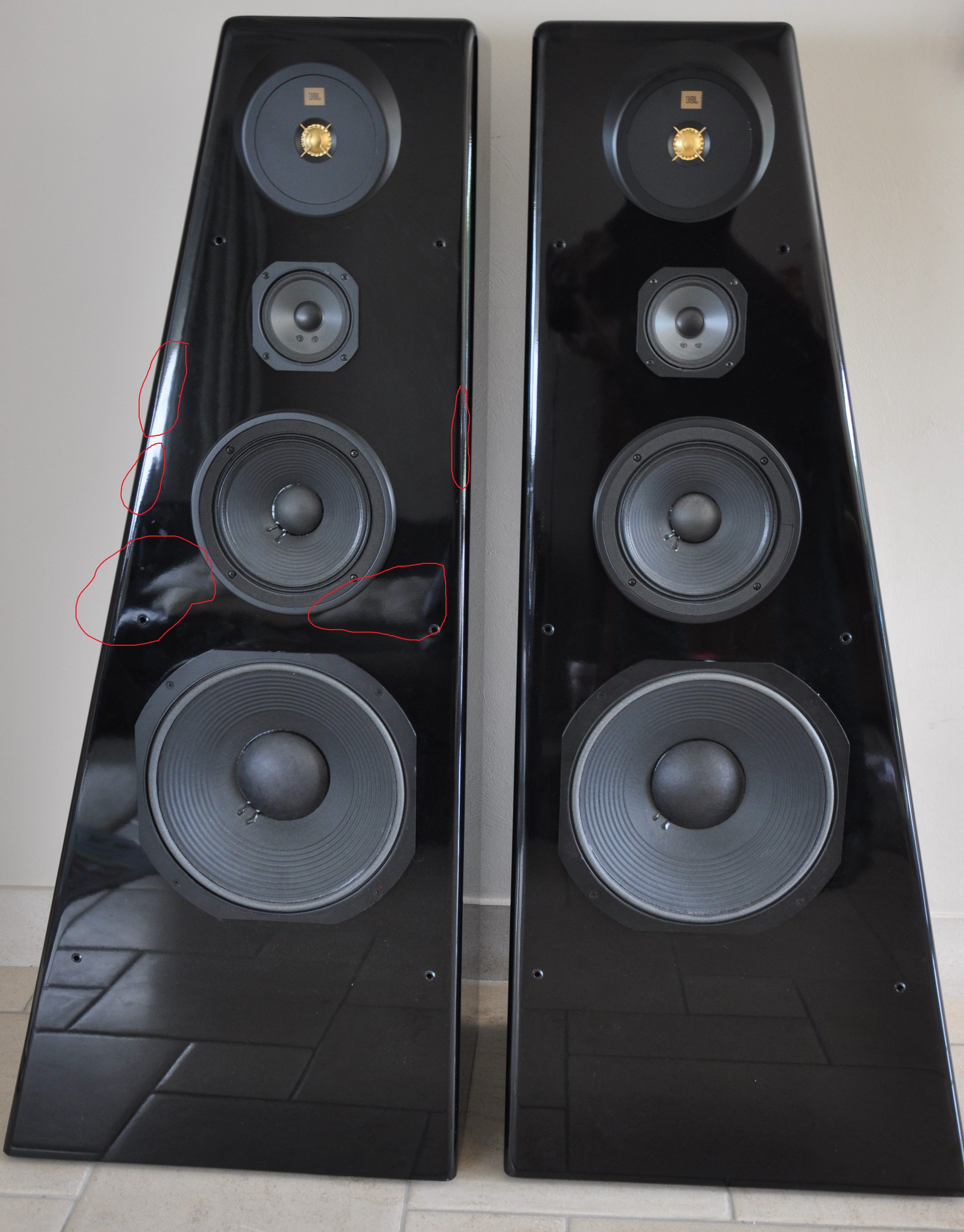

Nekem ennek a hirdetett 250ti-nek a festése gyanús. Ha megnézed borzalmasan ronda narancsos. Nem tudom, hogy ez gyárilag is ilyen volt-e.
Egyébként egy nagyon jó hangfal. Hallottam többször, bár az első fa furnéros kiadást. Tetszett is.
Szerintem ez nem az eredeti festése, újra fényezhették, és hát mi tagadás, tényleg nem lett a legszebb.
Azért egy kb. 25-30 éves hangsugárzót ilyen állapotban(karc, ütődés, horzsolás mentesen) megőrizni, még a legnagyobb odafigyelés mellett sem lehet.
nos semmi közöm az eladóhoz,semmi érdekeltségem sincs,találtam egy érdekes fényképet egy másik,fekete,zongoralakk 250TiLE-röl,és vannak azon is érdekes,látható "pikkelyezések",nem vagyok fényezési szakértő,talán látható...és elgondolkodtató....

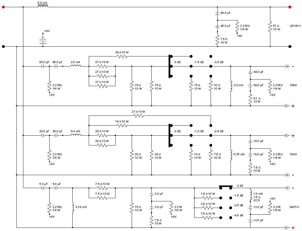

2021.12.28., kedd 11:14
zoli73 írta:
2021.12.28., kedd 10:36
Köszönöm!
Kapcsolási rajzot én is találtam, abban benne is van az elem, de hogy mire szolgál, az az utolsó bekezdéseddel vált világossá! Mindig tanul az ember. leborulok.gif
Szerintem annyi lehet "trükk" az itt árult doboznál, hogy a kabinet belsejéből "kirakták" az elemet a tartójával együtt, hogy ne kelljen mindig leszerelni a csatlakozó tálcát az elemcseréhez.
A legtöbb kép, amit találtam róla, azoknál mind kívűl volt az elem. Mindenesetre érdekes konstrukció, nem éppen szokványos.

Adott ez a https://www.avx.hu/forum/viewtopic.php?f=33&t=165590 hangsugárzópár.
Az lenne a kérdésem, hogy az az 1-1 db 9V-os elem a hátlapon mire szolgál?
Privátban megkérdeztem a gazdájat, de igazáböl Ő sem tudja. Próbáltam keresgélni utána, de csak arra jutottam, hogy gyárilag ez nincs rajta, hanem valami hangváltó áttervezés/modifikálás része, de arra semilyen utalást nem találtam, hogy konkrétan mi a szerepe a 9V-os elemeknek.
Köszönöm, ha valaki elmagyarázza!
A crossover "charge coupled networks" vagy "charge coupled crossovers"mod része.Itt találsz leírást és pár képet is a dologról:
A harmadik oldalon van kapcs rajz is a modról.
http://www.audioheritage.org/vbulletin/ ... ifferences
A fekete öves 250 tulajok olvasatom szerint mind jelentős hang javulásról számolnak be (a műszaki angolom nem a legjobb, ezért ne kérj részletes fordítást a tuningról, ebben talán trane segíthet neked)

Itt szintén leírják és rajz is van:
https://www.stereonet.com/forums/topic/ ... brigade-d/
szerk.:dixie hsz-ét olvasva utólag rájöttem, hogy ez gyárilag is benne van a 250Ti-ben és a jubilee-ben (tehát a tuning a sima 250 váltójának 250Ti-nél használt váltóra való upgrade-jét érinti).
"A 250Ti hangváltója egy 9v-os elemet használ a közép, a magas és az ultra magas frekvenciás áramköben használt kondenzátorok töltésének szinten tartására.Erre azért van szükség hogy a kondenzátorok folyamatosan "Class A" módban működjenek.Ezáltal a rendszer (hangváltó) több részletetet és jobb térbeli mejelenítést biztosít a hagyományos (e nélküli) hangváltóhoz képest.A váltó áramfelvétele nagyon kicsi, így az elemcsere 3-4 évente esedékes..."
Köszönöm!
A "Dixi" által belinkelt dokumentum nekem nem nyílik meg...

zoli73 írta:
2021.12.28., kedd 09:17
l250 002.jpg (136.29 KiB) Megtekintve 1888 alkalommal
xoverandqsc 006.jpg (142.06 KiB) Megtekintve 1888 alkalommal
n250ti biased.gif (16.3 KiB) Megtekintve 1888 alkalommal
A hozzászólást 3 alkalommal szerkesztették, utoljára tonee73 2021.12.28., kedd 10:25-kor.

zoli73 írta:
2021.12.28., kedd 09:19
benne van a user manual-ban:
http://lautsprecher-service.at/download ... ubilee.pdf
6-ik oldal....
