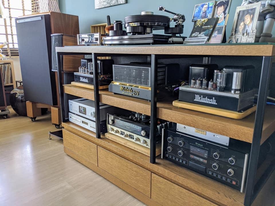

Egy olcsó, klasszik setup. :rolleyes:
Lassan már nem is olyan olcsó. Az áruk csak felfelé megy.
No igen. Amikor elérte azt a szintet, hogy annyi pénzért jobb újat, vagy jobb újabbat lehet venni, akkor kell elengedni a kezét.

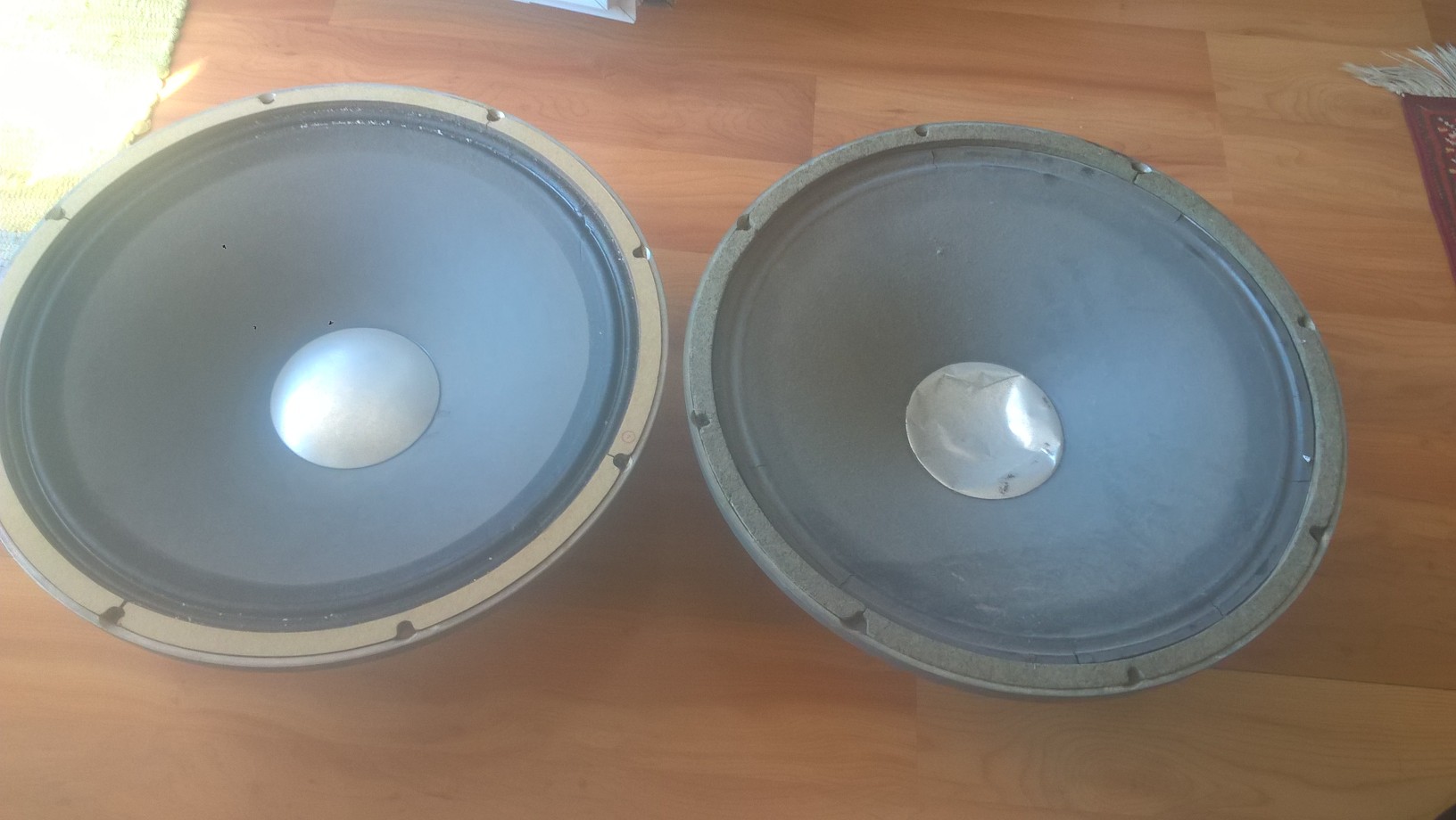

Kicsit unatkozom, ezért leporoltam egyik régebbi projectem. JBL D130F>>JBLD130
Van két db hibás JBL D130F-em. Az egyik teljesen halott, csak a kosár mágnessel hasznosítható, a másik még menthető lenne, a lengőtekercsben lehet szakadás+ egy helyen a perem kiszakadt.
A két hangszóró közötti eltérés alapvetően az "F" Fender (és egyéb) gitár erősítőkbe lett gyártva, főleg gitárhoz optimalizálva, a sima 130 hifi célokra készült.
Olvastam hogy a D130F és D130 mágnese és fém váza ugyanolyan, egy eltérés van köztük: a D130F-nek mágnes hézaga kicsit nagyobb, de bele lehet építeni a D130 komplett membránját lengőtekercsestül. kb 1db érzékenységbeli csökkenés lesz ha minden igaz, de egyéb paraméterek nem változnak. Elvileg bevett gyakorlat.
Gyári felújító szett már régen nincs ezért megrendeltem az USA-ból a komplett utángyártott javító szettet, már úton is van. Nagyon jó felújító készlet, minden paraméterében (tömeg, anyag, méret) megegyezik a gyárival. Sokan dicsérik, majd meglátjuk.
http://www.soundspeakerrepair.com/speak ... ne-Kit/KIT
Az eredeti 8 ohmos D130 már nagyon ritka, de a D130F is hasonlóan kihaló félben van, talán megéri kipróbálni, talpra állítani.
A cél a jelenlegi JBL 2226 kiváltása legalább próba gyanánt, vagy egy kétutas szett építése a meglévő JBL 075-ökkel. Olyasmi mind a C35.
Ha megérkezik és megtörtént a csere, beszámolok az eredményről.
