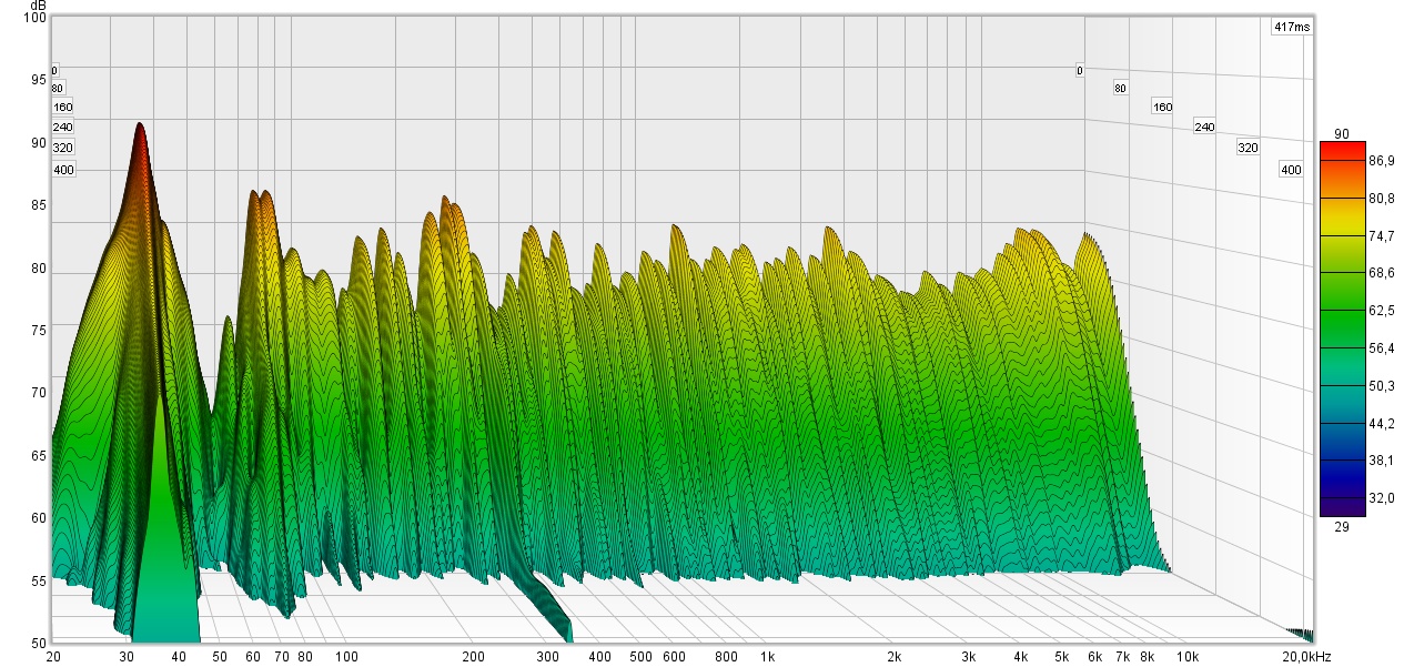

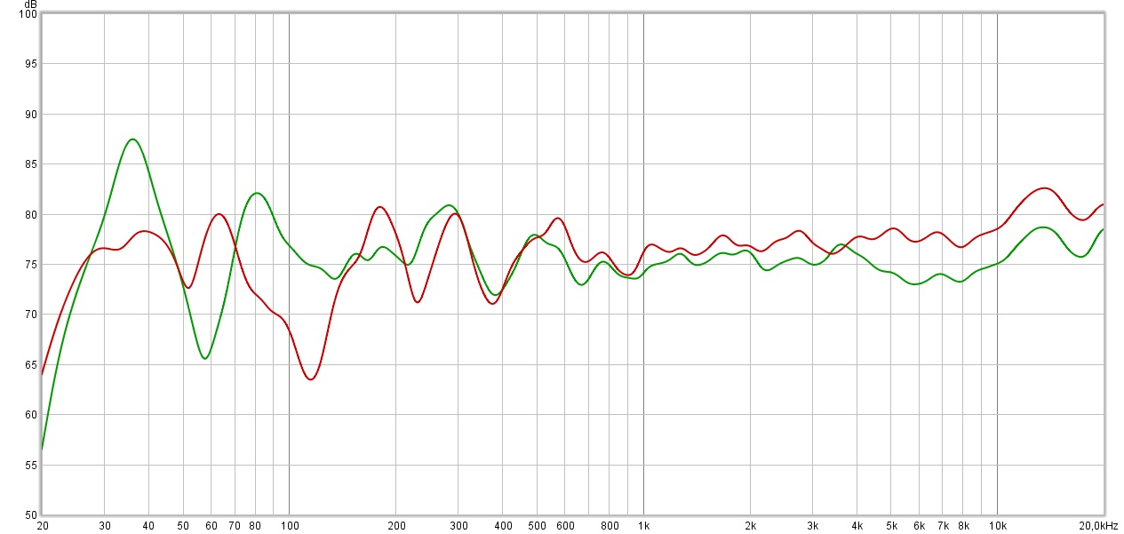

Nem találtam jobb helyet, ahová betehetném a Sípos Tibi szobájáról készült méréseket, tehát így ide teszem.
Fapaci volt nála korábban akusztikát mérni és a javaslatára panelek kerültek felszerelésre, amit én visszamértem és arról teszek be képeket.
előtte RT60.jpg (67.93 KiB) Megtekintve 9084 alkalommal
utána RT60.jpg (101.06 KiB) Megtekintve 9084 alkalommal
előtte waterfall.jpg (173.34 KiB) Megtekintve 9084 alkalommal
utána wagterfall.jpg (316.06 KiB) Megtekintve 9084 alkalommal
előtte spect.jpg (109.22 KiB) Megtekintve 9084 alkalommal
utána spect.jpg (195.47 KiB) Megtekintve 9084 alkalommal
Látható, hogy nagyon sokat számított a szoba kezelése egyenletesen leesett a 30ms mozi, zenehallgató szobák lecsengési referencia idejére, bár még egy kis basszus csillapítás a hátsó sarkokban még nem ártana, de ez már így is nagyon jó.
Nem akartam belenyúlni az előttem ott járt beállító ember munkájába, de nem tudtam ott hagyni, ahogy volt.
Mélyre menő beállításokba nem mentem bele, nem is azért voltam ott, de az alapokat megnéztem, ha már ott vagyok.
A speakers level, nagyon nem volt a helyén, így azt muszáj volt kiegyenlíteni. A másik fontos dolog a fázis helyesség a frontok és a sub között és a két subot egymással is fázisba kell hozni, hogy ne legyenek kioltások, ezt is megcsináltam. Audy nagyon fel húzott, szerintem kellemetlenül is, pedig nem is flat módban volt, ezt korrigáltam a magsból visszavételellel, ami után egészen emészthető volt.
piros előtte, zöld utána:
Látni a méréseket is, a hallgatási pozícióban van egy jókora 30Hz-es kiemelése van a szobának, ami nem is olyan rossz, a mellbevágóságot nagyon adja, így kicsit izgalmasabb a mélyhangzás.
Egy röpke óra alatt tényleg nem volt idő többre, és mint mondtam bulizni mentünk, nem beállítani és hagytam a többeket is élvezkedni a mozin, ezért csak gyorba ennyi volt.
Gratulálok a mozihoz és köszönjük a vendéglátást. :smile53:
