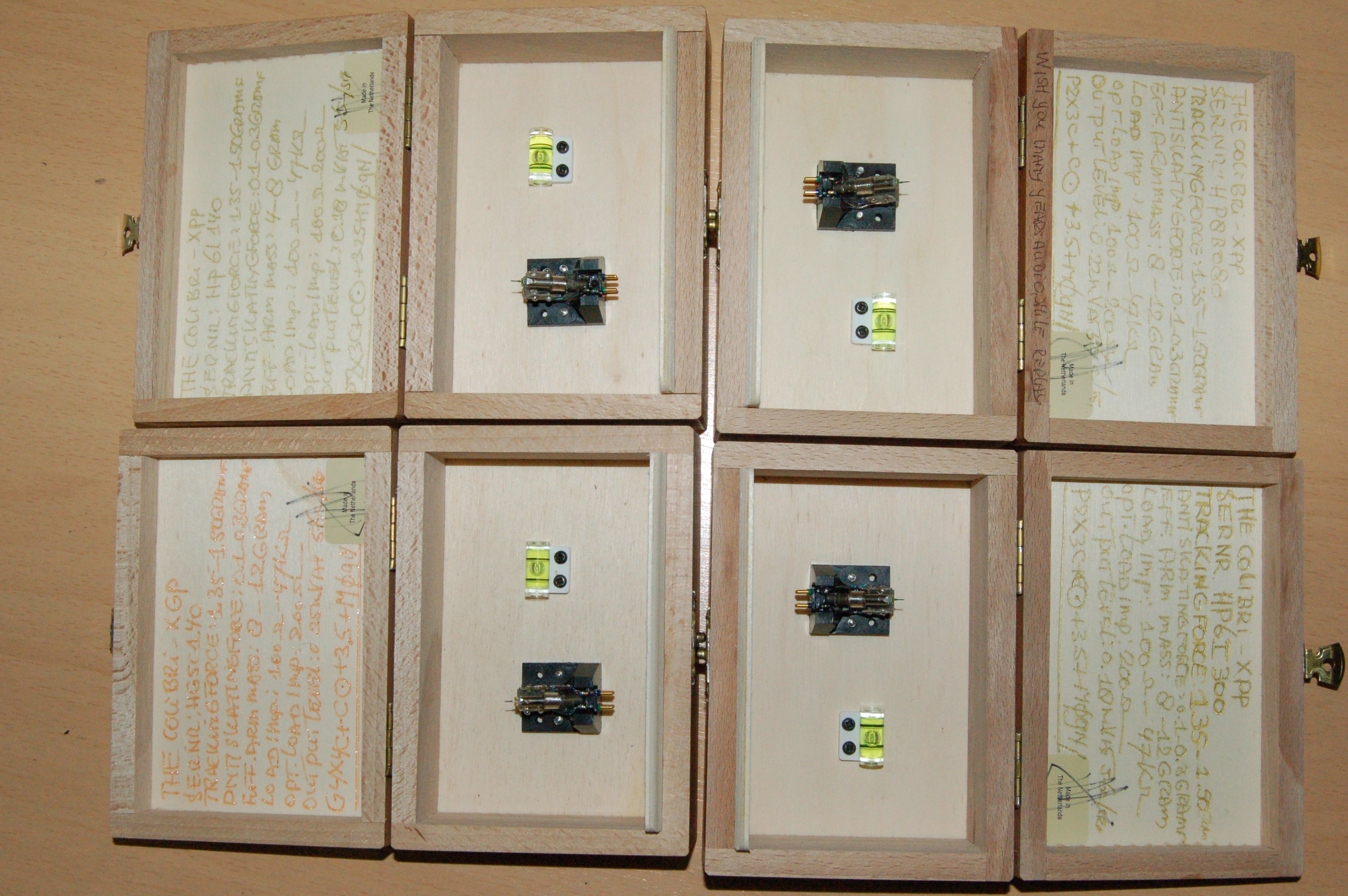

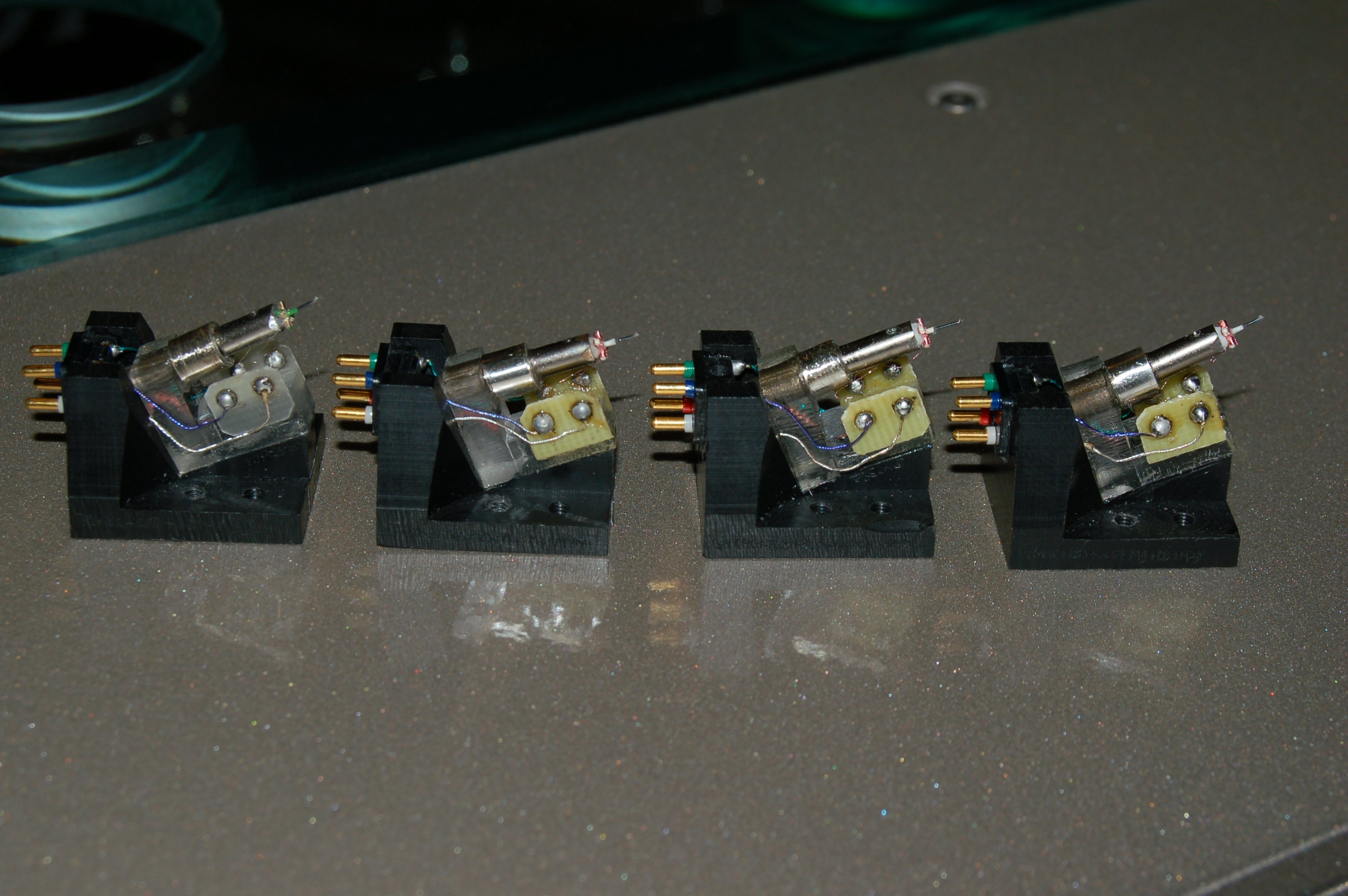

Akkor pár VdH. Colibrik, Grasshopperek... Csak úgy a múltból.
A Colibrik mind más karakterűek voltak, gyakorlatilag mind egyedi volt. A dobozon sajátságos kódokkal jelölte az öreg a tekercs anyagát, menetszámát, csillapító gyűrű típusát, tűszárat.....
A gyári szám is egy kód.
