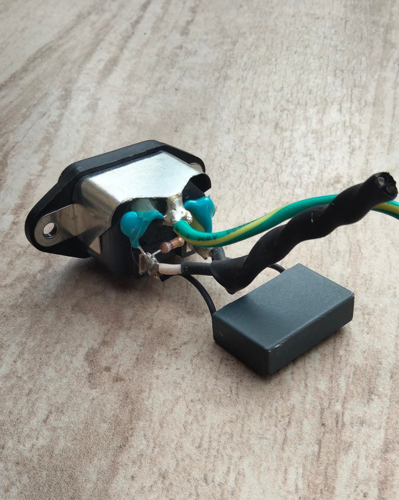

Ez legalább négy "apróság" rajta, nem is kettő. Én amellett, hogy elhiszem hogy kell, vagy jót tesz egy ilyen akció, továbbra sem tudom miért kell. De nyitott vagyok a dologra, meg is csináltatnám valakivel, csak tudjak valamit róla.
A két kék "apróság" ún. MOV, Metal Oxide Varistor, a tranziens feszültség-zavarok levezetésére szolgál. A
nagyobbacska, a fülelek javasolta kondenzátor is segít leküzdeni az egyéb zavarokat. Az ellenállás csak
kisüti a kondenzátort, hogy ne csípjen.
A két kék apróság Y1 besorolású kerámia kondenzátor .

Az IEC aljzatra érdemes a fázis és nulla közé forrasztani egy X2 típusú 100nF kondenzátort, és vele párhuzamosan egy 240kOhm/2W ellenállást.
Használj kontakt javító cuccot, nekem a legjobban a Caig Deoxit Gold vált be https://stageshop.hu/hu/erosito-alkatre ... telo-7-4ml
Egy rossz PC tápból mentettem ki. Gyári, kezdetnek jó.

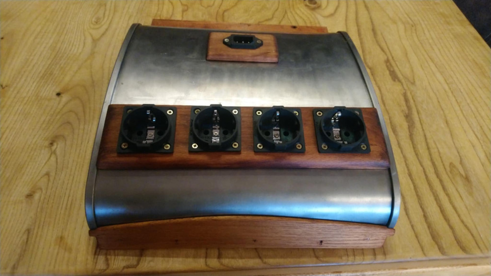

Még egy frissen készült kép.
Hogy a kipufogó másik fele se vesszen kárba, kábelcsatorna lett belőle. De ez már off.

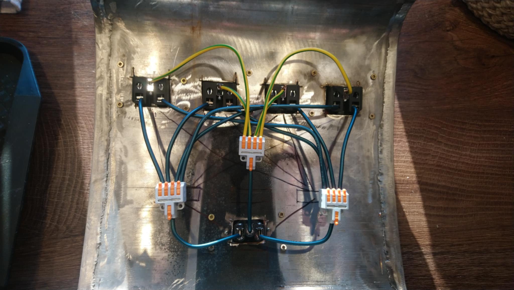

Egy megjegyzés. Nem látom a fémház (horganyzott acéllemez) egyébként kötelező földeléssel összekötését. Ezzel nem csak az érintés biztonság erősebb, hanem árnyékolás is jobb. /de ha mégis földelt, akkor rendben van/
Na ezt se tudtam, csak jó hogy feltettem a képeket. Megcsinálom, köszi szépen.
Ha már árnyékolás; a teljesen fémház az ideális, vagy elég ha - mint itt is - csak a felső héj van fémből?
teljes fémház. ha kettő vagy több részböl szerelt a fémház, akkor az a szabályos, ha mind kap saját PE bekötést. opció lehet a csavarral szerelt részek körmös alátéttel szerelése, de ekkor is egyik ebből kap PE bekötést.

istvan01 írta:
2025.03.29., szomb. 08:23
murasake írta:
2025.03.28., pén. 22:17
Elkészült az elosztóm, és - szerény véleményem szerint - olyan pofás lett, hogy sajnáltam eldugni hátul, inkább kitettem a
istvan01
Hozzászólások: 5051
Értékelés: 3489
Re: Elosztók

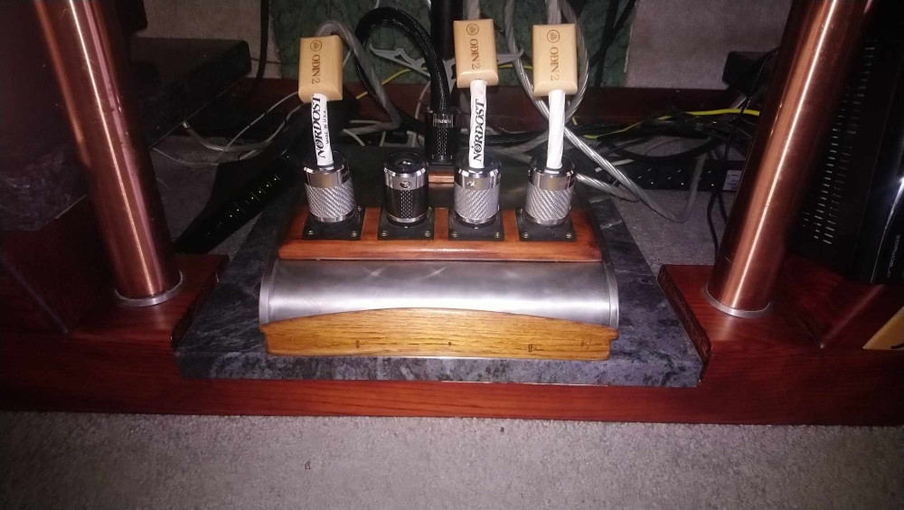

Köszönöm szépen, Tőled mint szakitól különösen jólesik. A kondiról és az ellenállásról; ehhez tök láma vagyok. Az okát, hogy minek, sem értem.
Éppen ezért szeretnék kérni konkrét ajánlást, akár link-kel, mert többfélét is talált a kereső. Meg pici indoklást... :)

Hozzászólás Szerző: fülelek »
Nagyon ügyes vagy, gratula!

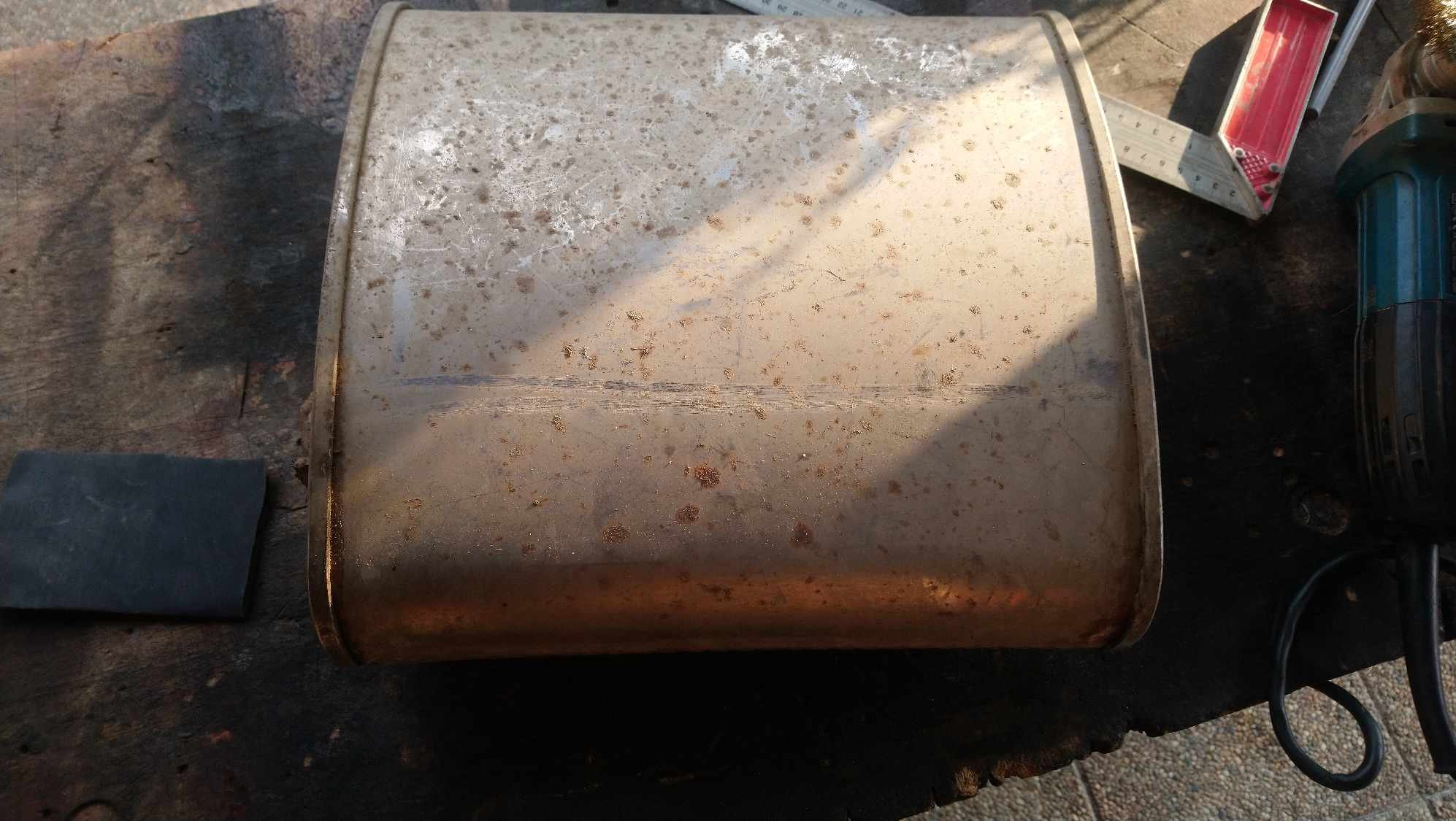

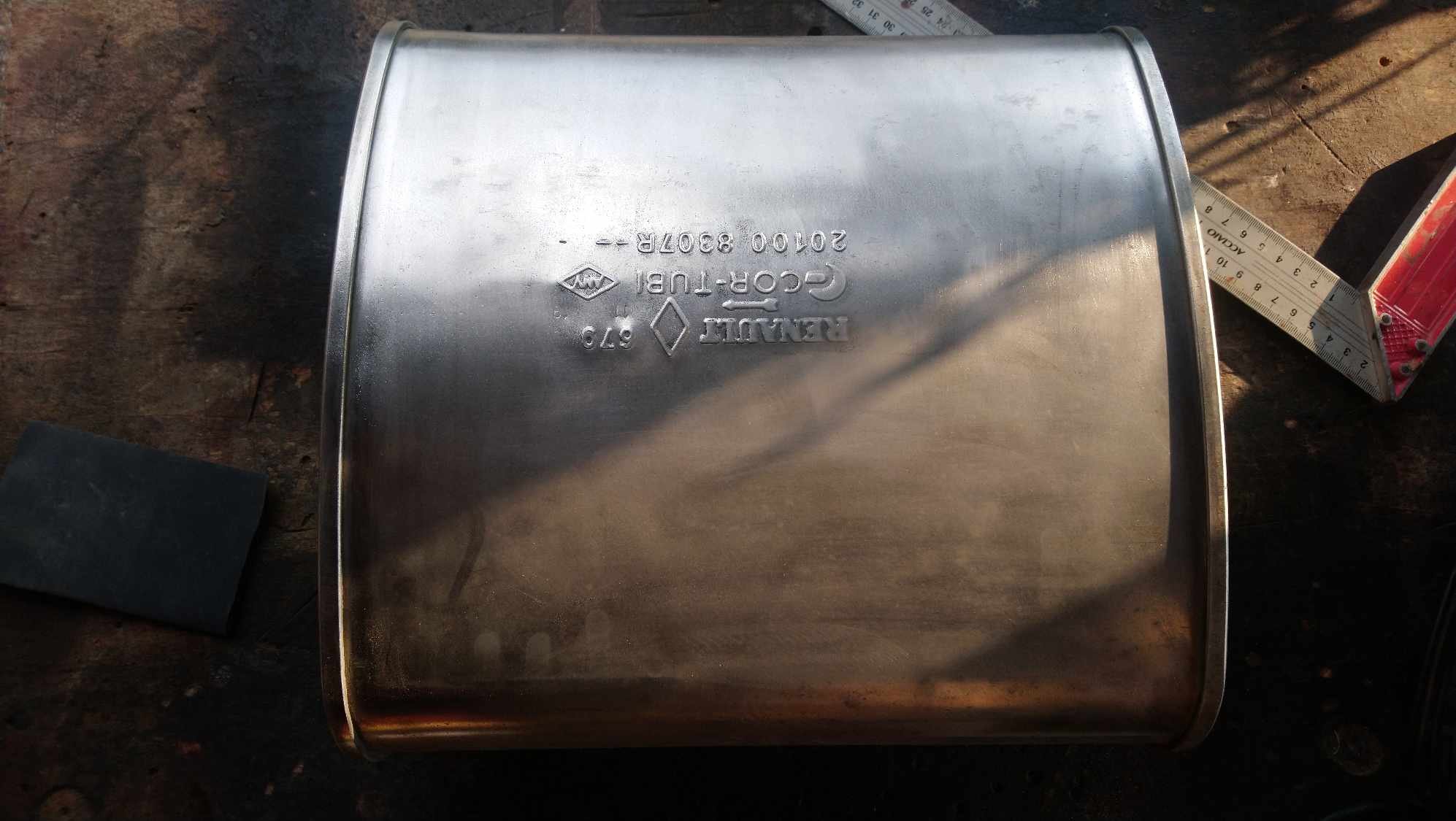

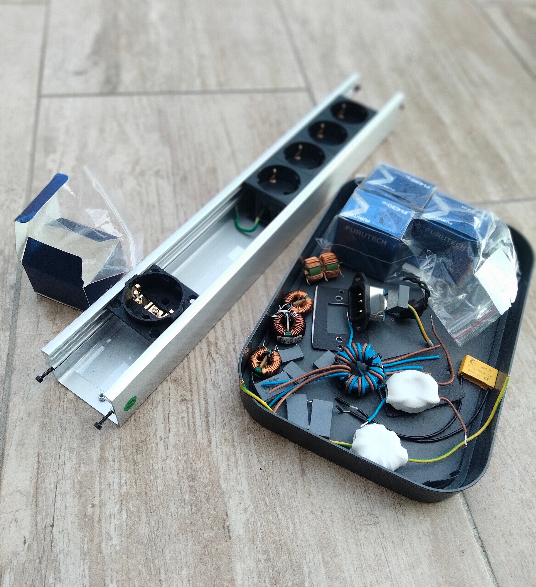

Elkészült az elosztóm, és - szerény véleményem szerint - olyan pofás lett, hogy sajnáltam eldugni hátul, inkább kitettem a kirakatba. De ez még nem a végleges elhelyezés, mert az állvány is cserés lett.
A házat egy erdőben talált kidobott Renault kipufogódob adta.
A belső kábelezés Neotech SOCP-14, Furutech FI-E30 aljzatokkal, FI-06 IEC aljzattal.

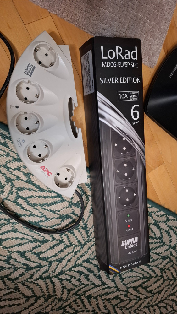

Egy ideje már gondolkodtam rajta, hogy a jó 20 éves APC E10-G elosztómat cserélni kellene. Leginkább a túlfeszültség védelem miatt volt eddig ez, és mivel szabad szemmel látható összeg van rákötve, az utód esetében is mindenképpen ebben gondolkodtam. No meg hosszú kivitelben, mert az fér el a hifi cuccok mögött.
Így jött képbe az apróban nemrég felbukkant SUPRA Mains Block MD06 EU/SP Silver Edition.
Gondoltam teszek egy próbát.
Mit mondjak, meghaladta minden elvárásom. Némileg energikusabb, tisztább, egységesebb hangkép lett az eredménye. Nem ég és föld, de hallható a különbség. Marad. :rolleyes:

Nem írtad, hogy mennyi felé osztanád, és milyen vastag vezetékből. Használhatnál 10 vagy 16 mm2-es érvéghüvelyeket megfelelő krimpelővel, amivel "anyagváltás" nélkül egyszerűen összeköthető több, pl. 1,5/2,5/4mm2 vezeték. (Esetleg így már még forraszthatóak is). A végén zsugorcsővel leszigeteled, és kész.
Amennyiben a kérdés nekem szól, de igen írtam, hogy két erősítő blokk egy cd és egy előfok. Azaz 4 osztás. Ez az érvéghüvely mint gyűjtő megint oda lyukad ki amit szerettem volna elkerülni, hogy egy nagy bumszliba fussanak össze a vezetékek.

vt05 írta:
2025.02.12., szer. 22:58
"Ha WAGO nem szimpatikus, amiből 5pólusnál több nem szokás, akkor lehet ez. Ebből van Z-S, Kék, Szürke. Csak legyen helyed hozzá."
Érvéghüvely magában nem alkalmas stabilan szorító vezeték csatlakozásra, de veszélyes is. Érvéghüvely kizárólag sodrott vezetők szálainak összefogására való, ami után mehet a csavar, bilincs, rugó fogás alá. Tömör vezetékre felesleges, nem is marad rajta, lecsúszik. Van egy szabály, előírás, kettőnél több vezetőt egy érvéghüvelybe befogni tilos. Ha kettő, akkor az a kettő is legyen azonos keresztmetszetű.
Érvéghüvely forrasztva? Az érvéghüvelyben vezetők összeforrasztása (vezetékek forrasztása villanyszerelés szabályok szerint tilos) oldhatatlan kötésnek akár lehet alkalmas, de PVC szigetelésű vezetékről le fog olvadni a PVC, vagy nem kap elég meleget az ón. Teflonos vezetőkkel leolvadás nélkül lehet így forrasztanai.
Ha mégis valami hüvellyel összefogás, akkor egy méretes zárt saru, aminek a falvastagsága többszöröse az érvéghüvelynél. Ezek többsége aluból van, de lehet rézből is keresni. Ehhez viszont kézi hidraulikus préselő kell.

murasake írta:
2025.02.12., szer. 21:27
István01 köszönöm a soroló ötletet, ez lesz a legjobb megoldás. Csupán azt szeretném még megtudakolni, hogy ebben az apróságban nem gyártanak olyan anyagminőségűt, ami nem ipari, hanem a mi kényes elvárásunknak is megfelelő? Sárgaréz, vascsavar..... :/
Ha már veszek bele valami jobb madzagot, miért ne figyelnék erre a szegmensre is?
Hifi igényű sorolót, sorkapcsot tudtommal nem gyártanak. Ipari, lakossági kivitelnél tartósság, megbízhatóság, praktikum és olcsóság előbbre van, mint a szofisztikált zajszegény áram vezetés. De ebből a szempontból akkor mégis a WAGO az optimális, kevés zavaró fémtömeg, kis hely igény.
Lehet viszont barkácsolni. Veszel vörösréz sínt/lemezt (többféle keresztmetszet kapható) fúrsz lukakat vagy meneteket bele, sárgaréz/bronz csavarral befogod a vezetékeket, esetleg aranyozott sarukkal. Aztán szigeteled. Helyigénye ennek lesz a legtöbb.
