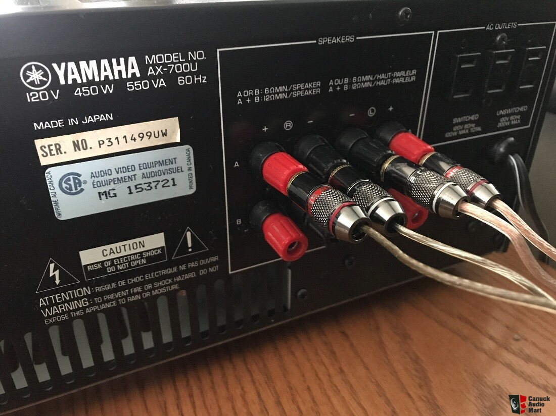

tunerman írta:
2024.04.07., vas. 09:32
Az erősítők hálózati teljesítményfelvételét nézegetőknek néhány Yamaha AX-700 fotó :smile29:
- 250W
- 450W
- 600W
TJ.

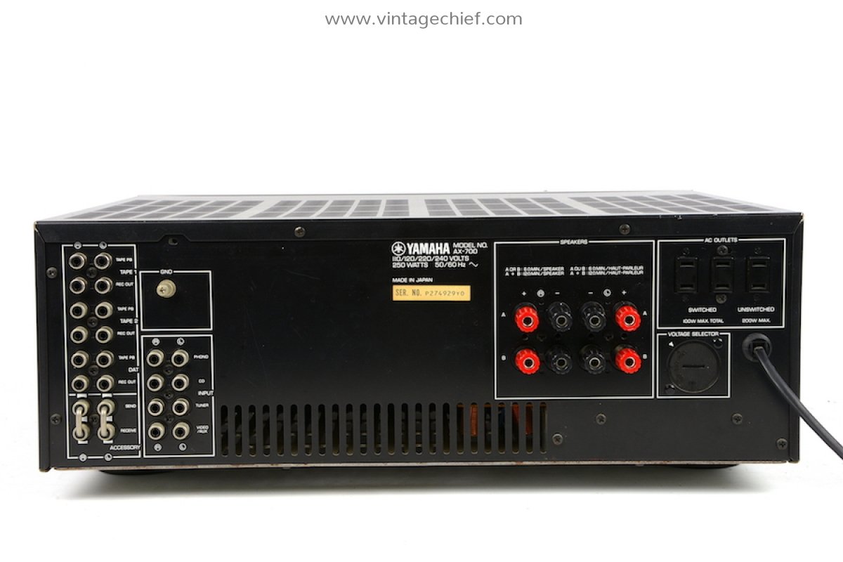

- 250W
- 450W
- 600W
TJ.

Példa:
Yamaha AX-700 (1986-1988)
Continous power: 8 ohms: 2 × 110 watts at 0.005%
Power consumption: 600 W
Yamaha AX-596 (2000-2006)
Continous power: 8 ohms: 2 × 100 watts at 0.015%
Power consumption: 220 W
Lehet annyival modernebb a felépítés, hogy szinte ugyanazt a kimenő teljesítményt hozzák (látom persze, hogy a THD is más egy kicsit) kisebb felvett teljesítmény mellett? Most akkor a kimenő teljesítményt nem kell annyira komolyan venni, vagy a felvett teljesítményt vagy hogy van ez? Ez csak azért érdekes számomra, mert én a hálózatból felvett max teljesítményt nézem mindig elsőre, ha erőt keresek (a "hogyan szól"-ba persze most nem menjünk bele, az egy másik végtelen történet, most csak a teljesítmény oldalát nézzük), ezért szeretnék tisztán látni.
220W hálózati teljesítményfelvételből nem lehet 2x100W-ott kivenni, 8 ohmon. Ha ez így volna, akkor 4 ohmon kb. 2x150W lenne a leadott teljesítmény, mindezt 220Wattból. Ezek a leadott teljesítményadatok színtiszta hazugságok. A fizika nem hazudik, nagyjából 2x50Watt lehet a valós teljesítménye.
Én látatlanban(hallatlanban) is az AX-700-ra szavaznék az adatok alapján, ha már e kettőből kell választani.
Természetesen nem 2x50W/8R teljesítményú az AX596, hanem sokkal több, mivel országonként változik a felvett hálózati teljesítmény megadása az ottani szabványok szerint.
Attól fűggően, hogy melyik piacra kerül a készülék - más érték (VA vagy W) is lehet feltüntetve. Itt az AVX-en korábban látható volt olyan fotó, ahol azonos erősìtő tipusnak eltérő adatai voltak megadva.
TJ.

Az hogy lehet, hogy ha összehasonlítok két integrált erősítőt, akkor szinte ugyanakkora RMS kimenő teljesítményt tudnak, de az egyiknek kb harmad akkora a max hálózati teljesítmény felvétele?
Példa:
