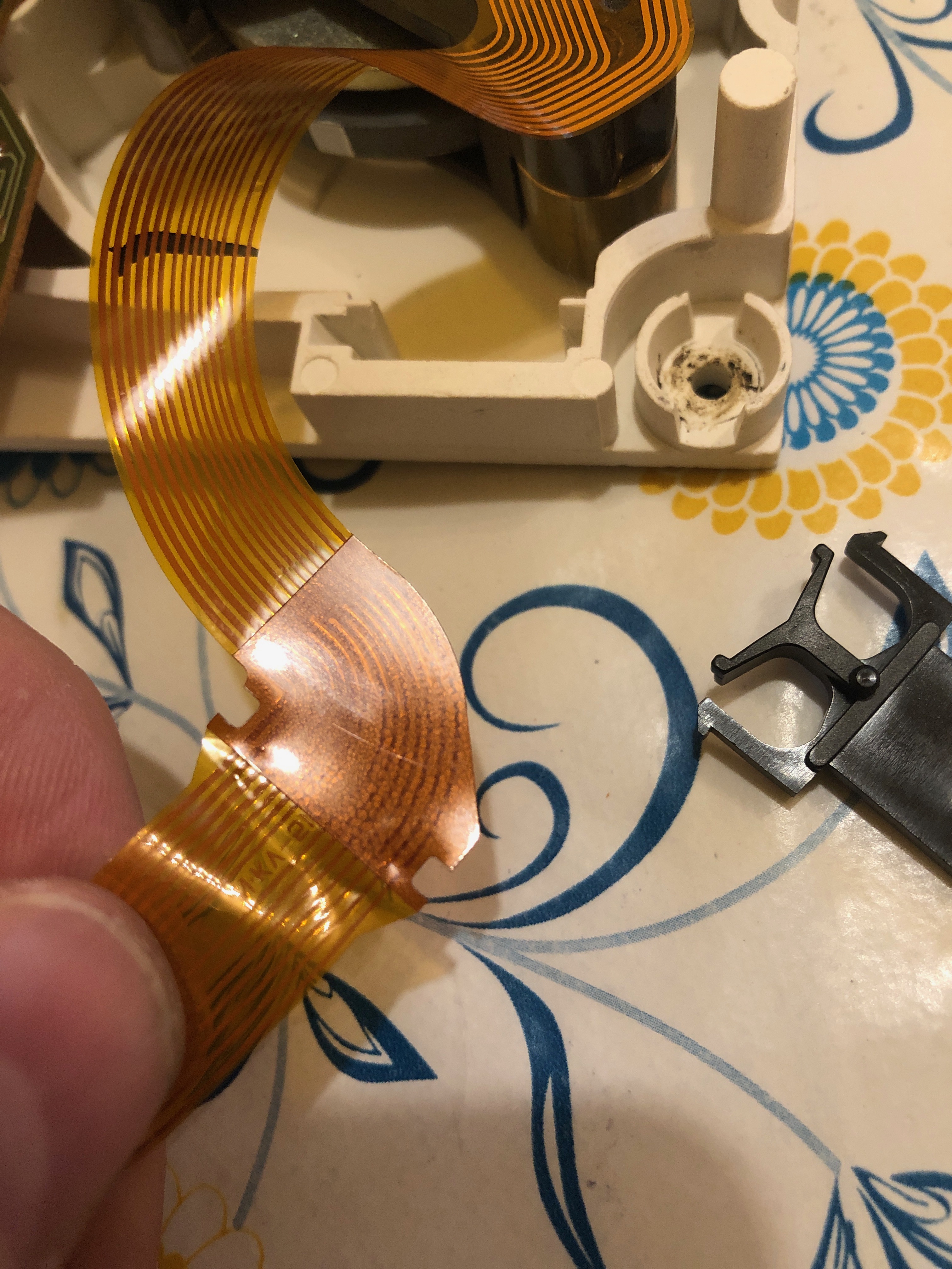

ViXi78
Hozzászólások: 237
Csatlakozott: 2020.01.05., vas. 10:34
Értékelés: 60
Tartózkodási hely: Angyalföld
Re: Cd játszók
Hozzászólás Szerző: ViXi78 »
sutemenyx írta:
2022.05.20., pén. 22:04
ViXi78 írta:
2022.05.20., pén. 19:03
CDM-2/29 szalagkábelében kettő szál megtört/szakadt. Lehet ezzel valamit kezdeni?
Vettem egy készüléket alkatrészbányának és azt látom, hogy ez a bibije, de jó lenne ha ki tudnám próbálni, hogy egyáltalán megszólal vagy van még más baja is van a készüléknek mielőtt elpakolom...
Nem nagyon lehet, pont ott hajlik. Vagy ujra eltorik, vagy nem fog rendesen mozogni a fej. Hacsak nem tudsz szerezni eredeti foliakabelt, akkor nagyjabol kuka sajnos. Én egy CD-150-nel küzködtem végig ezt, sosem lett jó, végül szétbontottam.
Hát képzeld el, azért nem adtam fel! Tűhegyes pákával nekiálltam azokat a szálakat melegíteni, hogy a fólia elkezdjen deformálódni... Igazából semmi koncepcióm nem volt, de ebben nagyobb kárt már úgysem tudok tenni. Ami hibát tapasztaltam, hogy nem indult meg a fókuszálás. A szalag birizgálás után megnéztem műszerrel és láss csodát már meg is gyógyult. Máris beindult a fókuszálás. A másik szál is jó lett mérésre úgy tűnik, de valójában nem tudom. Ez valamelyik monitor diódáé lehet. gondolkodik.gif Sajnos a lemezt ezek után sem olvasta be. :angry: Jó lett volna hallani a hangját, legalább 5 percig. Mindegy most összecsavaroztam a gépet. Majd, ha kell belőle valami akkor bontom. Remélem az IC-k jók.
Megnéztem egy másik SAA7220P/A-t is, amire mondtam, hogy nagyon melegszik. Ez még az eredeti helyén van és üzemben a hő dettó. Szóval már nem foglalkozom vele. Valószínűleg jó ez így.
Lesz TDA1541A és SAA7220P/B párosom is. Majd bontani kell készülékből. Így legalább biztosan eredeti is...

sutemenyx
Hozzászólások: 5370
Értékelés: 2911
Re: Cd játszók

ViXi78
Hozzászólások: 237
Értékelés: 60
Re: Cd játszók
