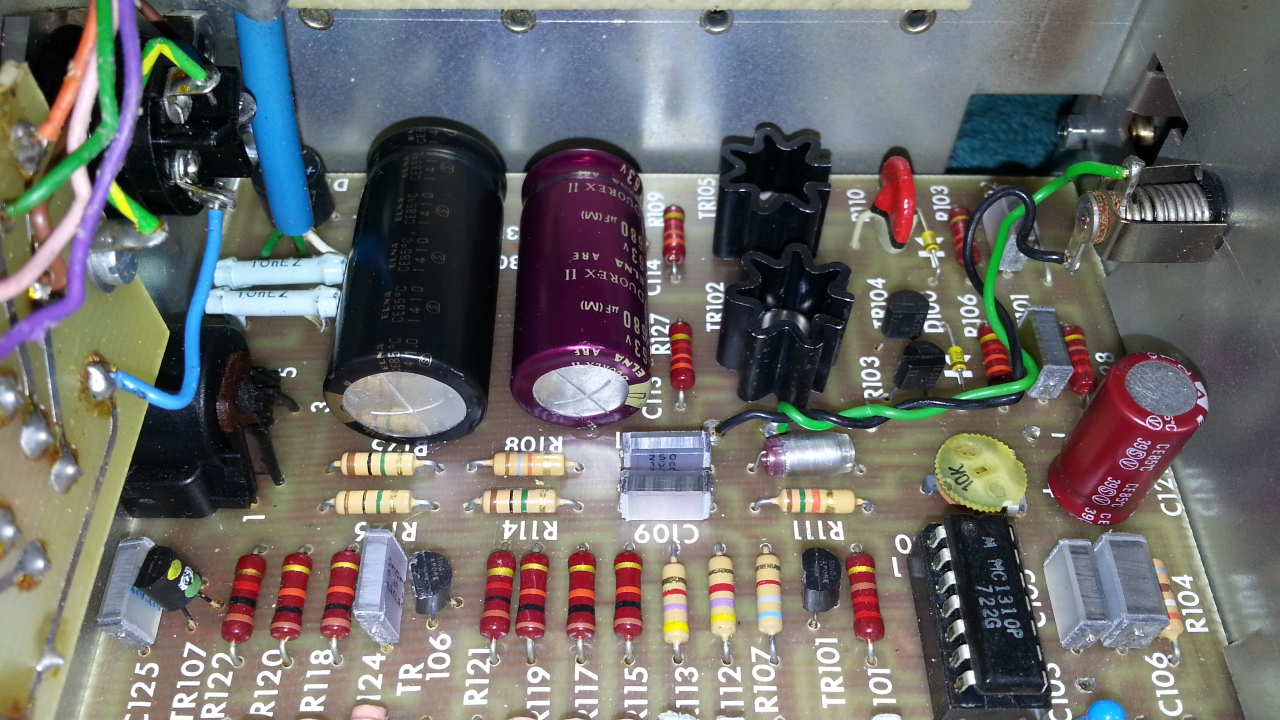

A QUAD FM3 tápegységében kicseréltem az éltes korú elektrolit kondenzátorokat...Elna For Audio + Cerafine + Duorex II kerültek a gépezetbe ;)
