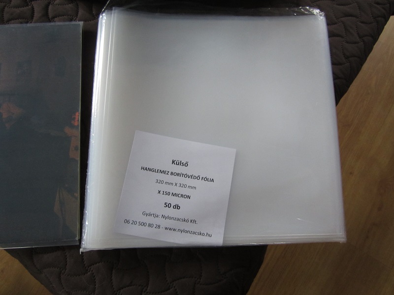

Ennek a fajtának, amit kerestem, és meg is találtam, egy kb. 4 cm széles, behajtható füle van, amit be lehet hajtani belülre.
A legjobb amit ismerek, igaz nem olcsó...
ez az a megoldás(?) amit egy YT videón egy német srác bemutat,duplázva hogyan védi meg a szimpla,FOC LP-eket is ...hasonlóak voltak Simply Vinyl kiadványokon is...ha kint hagyod,nem forditod befele,az is galibát okozhat,ha meg beforditod,felszakadhat a szélén ha sokat használod azt az LP-ét...a sima külső boritást én jobban szeretem,persze izlés kérdése innét :smile53:
Igen, hasonló, de nem teljesen ilyen.
Nem tudom mennyire látszik, de ilyen, mint a mellékelt képen.
Nekem nagyon bevált, viszonylag vastag, és puha fóliaból készült.
Tartós, nem repedt, ill. szakadt még el egy sem.

dixie-chicken írta:
2022.02.18., pén. 20:10
zoli73 írta:
2022.02.18., pén. 19:00
frenki485 írta:
2022.02.18., pén. 16:22
Itt nézz szét szerintem.
Évek óta tőlük rendelek, mindig megelégedéssel csomagolás/postázás/árak tekintetében, illetve már személyesen is voltam náluk.
https://hanglemeztasak.hu/LP-boritovedok
Hátha találsz kedvedre valót!
Köszönöm!
Itt megtaláltam, konkrétan ez az: https://hanglemeztasak.hu/LP_CPP_100m
wow,most esett le igazán mire gondoltál :smile51: :D ...ez az amit nem nagyon szeretek... :smile53: ..az oldalai szétszakadhatnak,kiveszed a lemezt aztán "félreragad",aztán vissza akaror tenni,ott kell pepecselni vele,ráragad maga a boritóra stb ;peace;
Igen, ez külső védőfólia, nem belső tasak. De nem, ez nem a ragasztócsíkos változat, az tényleg szívás.
Vettem már abból is egy csomaggal, de saját káromon kellett megtanúlnom, hogy nem jó.
Big
Hozzászólások: 2164
