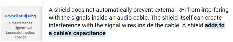

Akkor lehet rosszabb az árnyékolt kábel, ha nincs megfelelően kialakítva a földelési rendszer.
NEM. Az árnyékolás mindenképp káros, csak ott érdemes árnyékolt kábelt használni, ahol muszáj, amikor az impedancia viszonyok miatt érvényesülni tud a zavaró hatás.
Magyarul: Az árnyékolás nem akadályozza meg automatikusan, hogy a külső RFI zavarja az audiokábel belsejében lévő jeleket. Maga az árnyékolás interferenciát okozhat a kábel belsejében lévő jelvezetékekkel. Az árnyékolás növeli a kábel kapacitását.
Ezt is érdemes elolvasni!
Számoljunk csak: egy olcsó árnyékolt összekötő kábel kapacitása sem több, mint 300pF/m (a legtöbb árnyékolt összekötő kábel kapacitása 100-250pF között van), általában az 1m elegendő hossz, tehát max. 100 ohmos forrásellenállással számolva (az összes félvezetős dac, előerősítő, rádió, cdjátszó idetartozik) f = 1/2 pi x R x C a -3dB határfrekvencia. ami a jelzett értékekkel 530 kHz, tehát semmilyen problémát nem okoz.
Interferenciát pedig csak akkor okoz az árnyékolás, ha rossz helyre kötik, vagy nem kötik sehová.
NEM igaz az a cables által kijelentett állítás, miszerint az árnyékolás káros a hangminőségre.
Tegyük már gyorsan hozzá, árnyékolás duplám és persze csavarás egyre sűrűbben alkalmas CAT8 szabványú Ethernet kábelek 2GHz vivőfrekvencián, 40Gbps adatsebességre 50m kábel hosszig. Ezt árnyékolás (érpárok és 4érpár együttesen) nélkül nem lehet elkövetni rézkábellel. Bizony, az árnyékoló kialakítása is része a kábelek adott funkcióhoz, környezethez és meghajtó-fogadó impedanciákhoz méretezéshez.
Az árnékolás káros hatása.jpg (30.36 KiB) Megtekintve 1613 alkalommal
Az árnyékolás hatása.jpg (71.27 KiB) Megtekintve 1613 alkalommal
