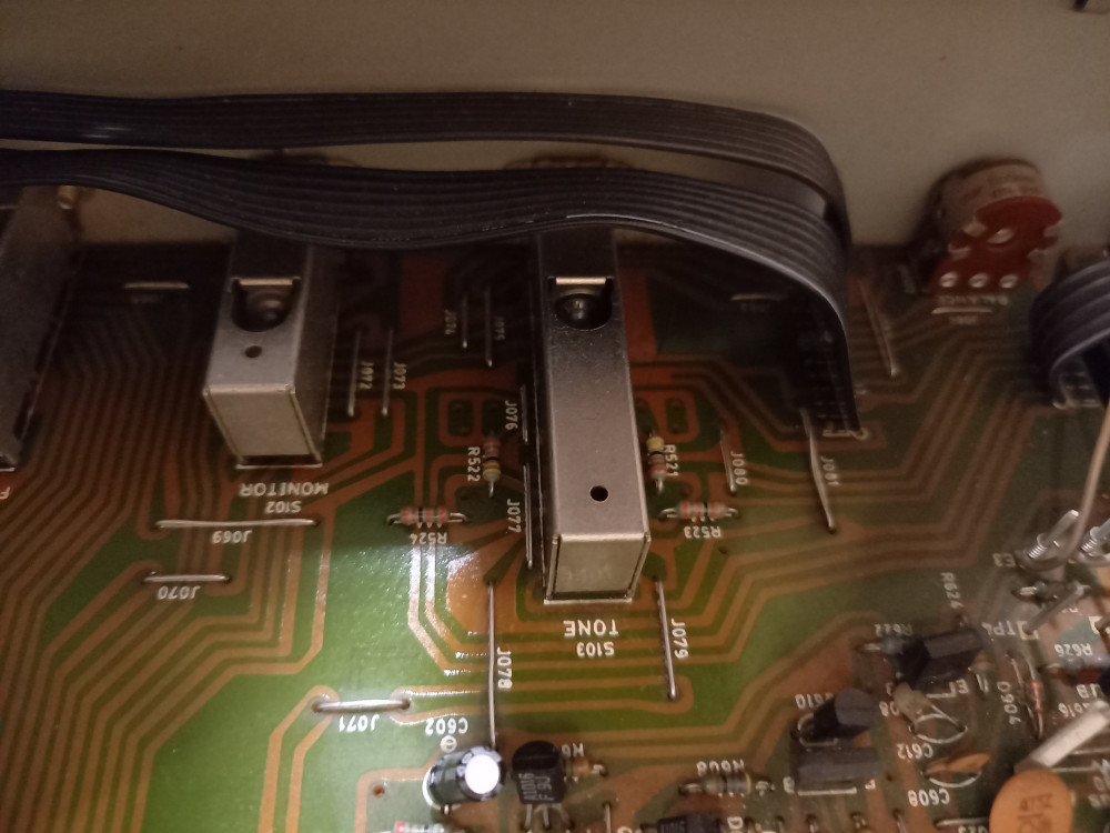

Re: Rotel RA-820AX kapocsoló
Hozzászólás Szerző: grindlock »
Voyager írta:
2024.10.21., hétf. 13:02
grindlock írta:
2024.10.20., vas. 07:38
Rock60 írta:
2024.10.20., vas. 04:46
Engem annyira nem motivál, hogy " belenyúlás mentes " maradjon a készülék, főleg ha ilyen minimális és visszaalakítható változtatás történik.
Nem vacakolnék a kapcsoló életrekeltésével, hanem a legrövidebb úton áthidalnám, kihagynám a jel útjából a " Tone " funkciót.
Persze, ha rendszeresen használod, akkor úgy kell eljárni, ahogy Voyager javasolta, :smile53: de hang szempontjából szerintem jobban járnál nélküle...
Többnyire "off" állásban van, nem nagyon használom
Az eszköz értékét neked kell mérlegelned. Minden olyan szakszerű és igényes javítás vagy beavatkozás, amely megfelelően van kivitelezve, nem csökkenti, sőt inkább növeli a berendezés értékét.
Érdemes lenne kiszerelni az alkatrészt, megtisztítani minden érintkezőt a lerakódásoktól, majd a megfelelő kenőanyagot felvinni a csúszó érintkezőkre. Ehhez szakértelem, valamint precíz és igényes munka szükséges.
A kapcsoló direkt átkötése nem hozna számottevő javulást a hangminőségben, és az eredeti probléma forrását sem szüntetné meg.
20 ezer Ft-ért vettem az erősítőt.
Szerintem a szervíz többe lenne, mint az erősítő ára, de majd megkérdem az egyik illetékes ismerősömet.
Voyager
Hozzászólások: 4972
Értékelés: 2168
Hozzászólás Szerző: Voyager »
grindlock írta:
2024.10.19., szomb. 09:44
Van egy Rotel RA-820AX erősítőm, ahol a tone kapcsoló vacakol: off állásban nem szól mind2 csatorna rendesen, csak az egyik, és a másik meg serceg.

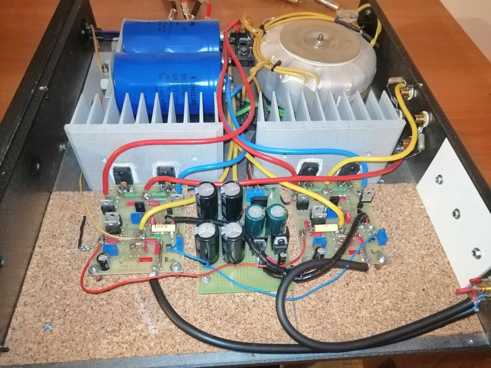

wasiliy888
Hozzászólások: 583
Értékelés: 259
Re: Sztereó erősítők
Ez szerintem nagyban függ attól is milyen zenét hallgatunk, így nem csak a vas határozza meg. A klasszikus felvételeknél a jelszint jellemzően sokkal alacsonyabb, ezért feljebb kell tekerni a hangerőt. Ha ilyenkor jön egy dinamikus rész a zenében, jó ha épp nem a határon van az erősítő, mert egy kását lehet majd hallani a nagyzenekar helyett. És akkor inkább nincs is kedve hozzá az embernek.

wasiliy888
Hozzászólások: 583
Értékelés: 259
Nem akarok sokkolni senkit, de én ezt a kis csúfságot hallgatom nagy megelégedéssel:
Ráadásul ez nem is kokrétan az én példányom, hanem egy hasonló hibába esett fórumtársunké.
Hozzászólás Szerző: Rock60 »
Voyager
Hozzászólások: 4972
Értékelés: 2168
Sziasztok
Az alábbi problémára mi lehet a megoldás?
Hosszas mozgatás után "megjavul", de amint bemeneti forrást váltok (pl aux helyett CD), akkor kezdi újra.
Többször fújtam már bele kontakt spray-t, de nem tűnik hatékony megoldásnak.
Köszönöm a tippeket
A kontakt spray használata (anélkül, hogy szétszednéd a kapcsolót) csak ideiglenesen oldja meg a problémát. Ilyen esetekben alaposabb tisztításra lehet szükség, amit a kapcsoló kiforrasztása és szétszedése nélkül nem lehet megfelelően elvégezni.
Ha érdekel, hogyan lehet ezt megoldani (és magad szeretnéd kivitelezni ezt), akkor szívesen elmagyarázom a folyamatot, de ha nem, akkor érdemes szakemberhez vinni a készüléket.
fülelek
