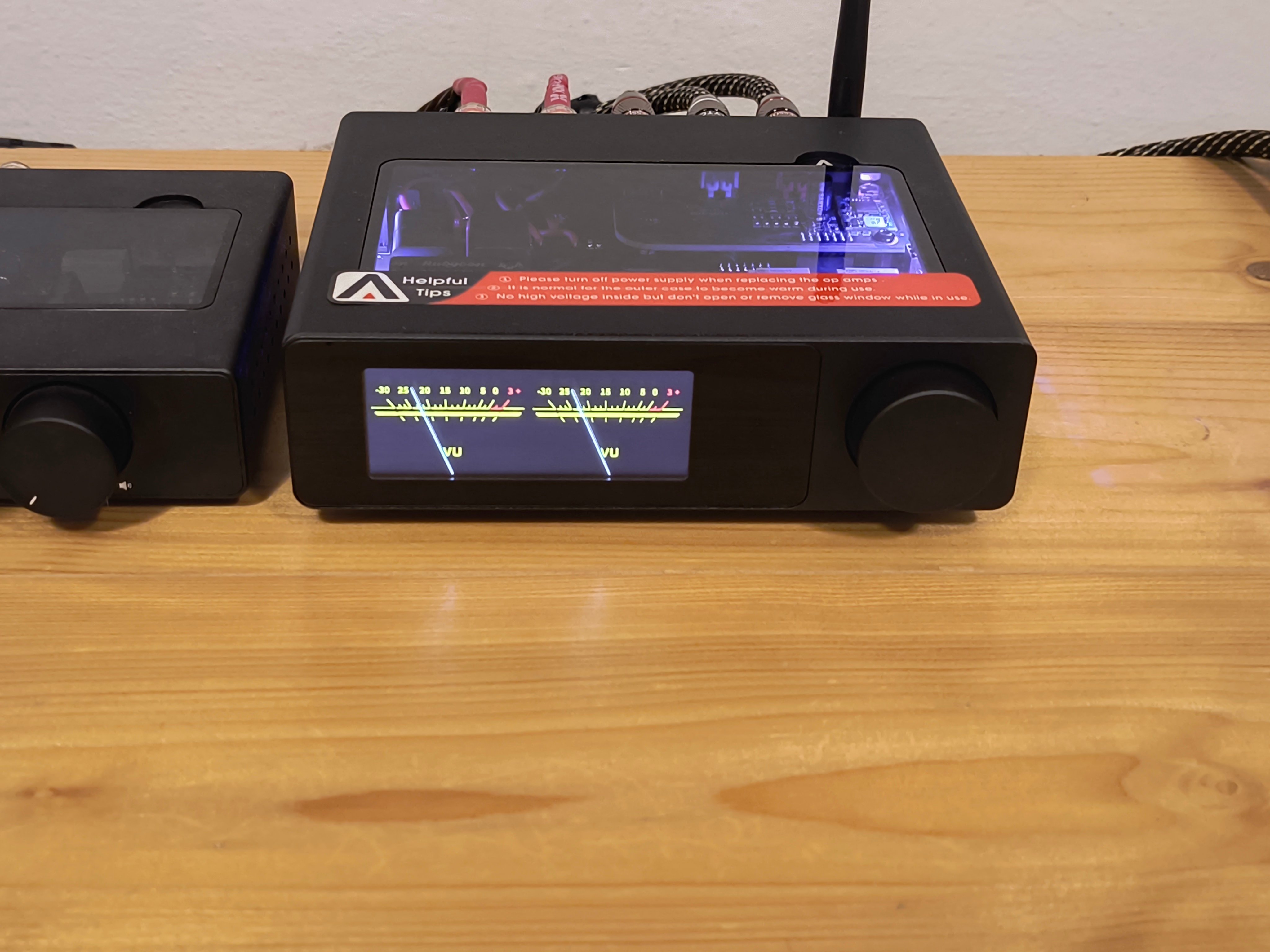

Tudtok ajánlani olyan egybe rendszert, ami erősítőt, DAC-ot, hálózati lejátszási lehetőséget kínál, mindezt jó minőségben, nem horror áron?
Elindult itt ilyen gépelyekről egy topic, de aztán nem lett nagyon aktív a társaság. Azért lehet itt némi információ: viewtopic.php?f=4&t=201512
