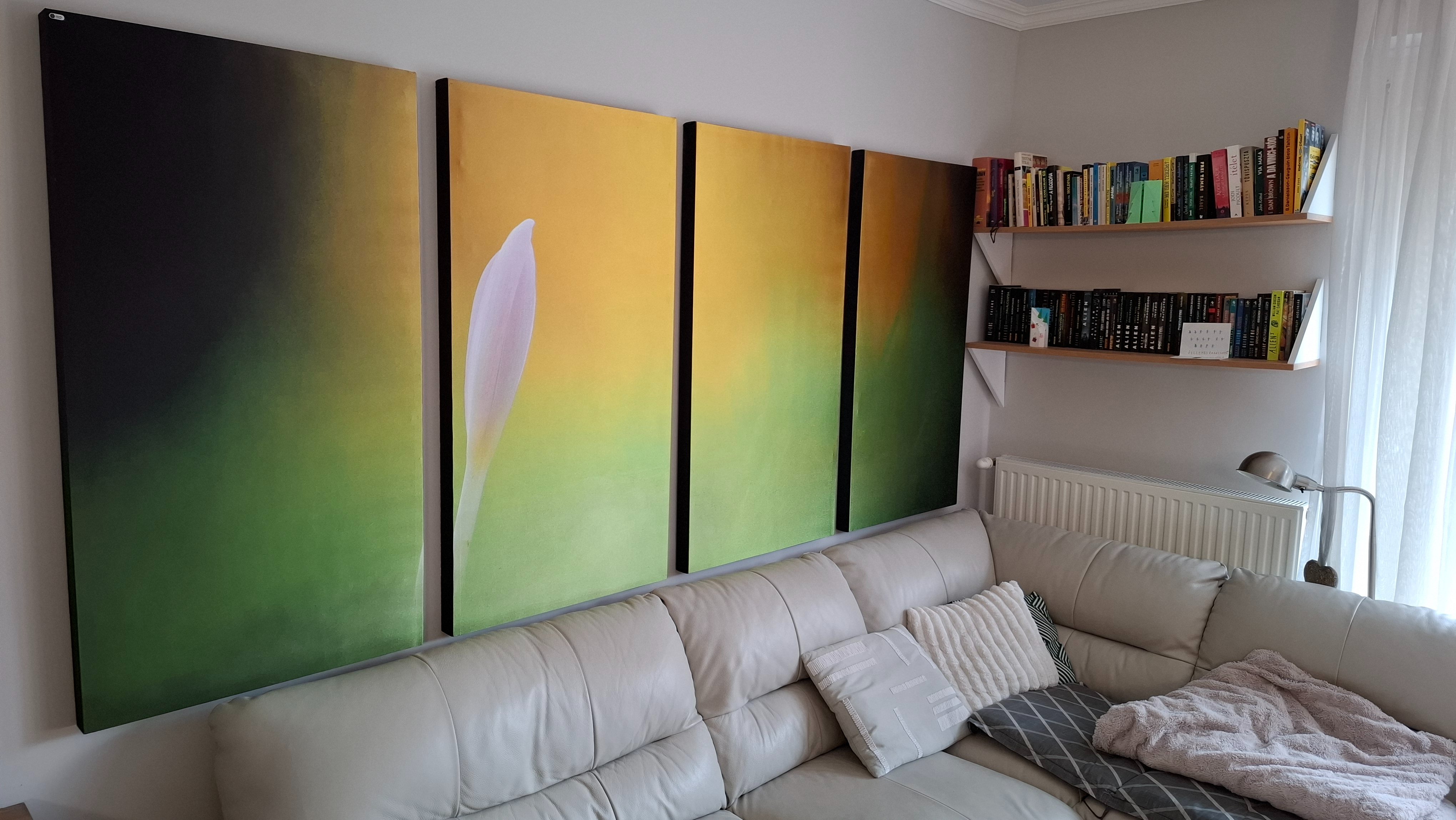

A hallgatozasi pontnal a mogottem levo csupasz fallra lenne akusztikai meres nelkul. Egyenlore ez tetszett meg, talan jol is mutatna a falon de 6000 euro-t sokallom. :)
Nálam ilyen van a fejem mögött, ami fotó nyomtatva, 4db esetén 120e Ft körül volt 3 éve.
És ez pont erre van kitalálva, elnyeli a visszhangot.
KR Acoustic néven keresd meg itt a fórumon a. Kereskedők között, a Krisztián készíti el a panelokat úgy, hogy azt te szeretnéd.
Ma ott lapozgattam es lattam meg ezt amit linkeltem de szerintem azt nem o keszitette. Egyebkent tetszik a munkaja de mar regota gondolkodom, hogy milyen kepet tetetnek ra ami 2-3 ev mulva nem lesz elavult. gondolkodik.gif Mozis figurakat semmi kepp nem szeretnek. Olyan lenne jo ami 5 ev mulva is amulatba ejt es tetszeni fog vagy legalabb is nem lesz zavaro.

tottyi írta:
2024.12.02., hétf. 12:42
