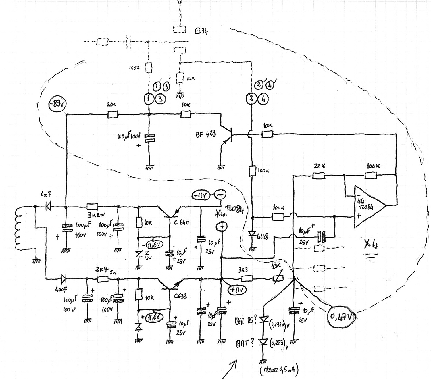

http://www.doge.audio/pab-autobias-vers ... -autobias/
Ez ahogy látom, katód ellenálláson mért áram-feszültség visszacsatolás rácsra. Egészen biztos, stabilabb áramot képez a csőnek, a PP mindkét ágának, ez előny. Viszont ezzel elveszik az autobias másik funkciója, továbbá okoz némi zavart tápfesz induláskor, valamint a cső élettartama végén, mert akkor könnyen agyon nyitja a rácsot.
De lehet ez hasznos plusz feature, miket szeretnek a népek.
tunerman
Hozzászólások: 3129
Értékelés: 3134
Tartózkodási hely: Tatabánya
Re: Sztereó erősitők
Itt a működési elve az "adaptiv autobias"-nak.

Lehet, hogy az adaptív auto bias megoldja a problémát, eleddig még nem találkoztam ilyesmivel. Ha tényleg, akkor :smile32:

Az azonos típusú, de különböző gyártású elektroncsövek sosem egyforma karakterisztikájúak, ahhoz, hogy valóban kiderüljön, melyik milyen, az adott csőnek megfelelő munkapontba kellene állítani minden egyes cserealkalmával, anélkül komolytalan az összehasonlítás, de hifiösszeröffenésnek azért kiváló :D
Ha az összes cső quadba van válogatva és mondjuk mivel itt pont Primaluna erősítők lesznek összehasonlítva ha jól tudom tartalmaznak egy Adaptive AutoBias áramkört ami automatikusan beállítja munkapontot a cső tipusnak megfelelően, legalábbis ezt állítja a gyártó "With PrimaLuna, you get to choose. Go for it. 6L6G, 6L6GC, 7581A, EL34, EL37, 6550, KT66, KT77, KT88, KT90, KT120", vagy ez csak parasztvakítás gondolkodik.gif
