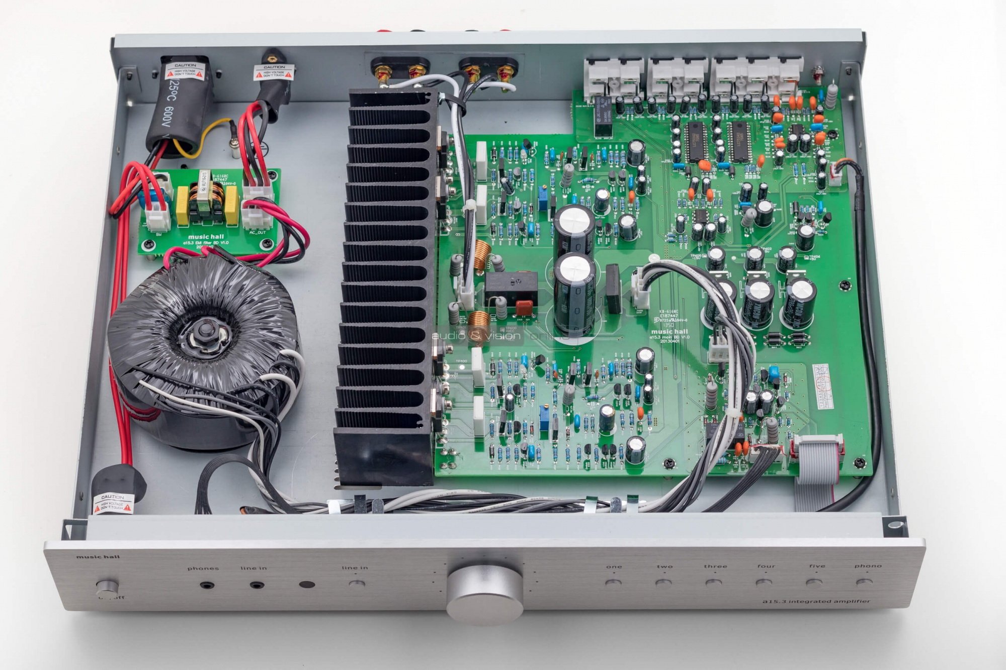

Érdekességként hoztam nektek egy rakás erősítőt, amik szemmel láthatóan mutatnak egymással némi rokonságot. Amit érdemes rajtuk figyelni: hangerőszabályozás analóg/digitális, bemenetválasztás IC/relé, puffer kondik mérete, végfok tranzisztor. Vajon ki lehet az igazi gyártó?
