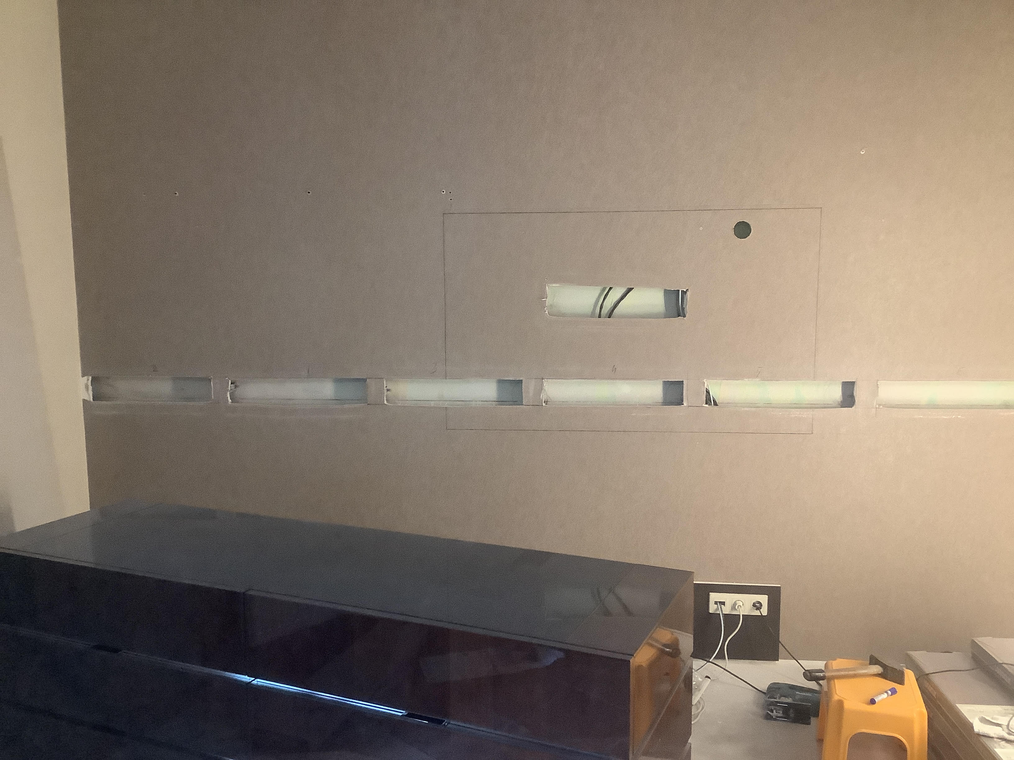

Megújult a nappali, végre kezd helyére kerülni, aminek helyén kell lenni.
Össze nyílt egy tér, igy most már ideális a helyzet: 7x4,4m 2,9 a belmagasság, még pár bútor kell majd bele.
A gipszkarton falat megvágtam kapott egy gumi csillapítást utána, kőzetgyapot réteg:
unnamed (1).jpg (990.06 KiB) Megtekintve 1985 alkalommal
unnamed (2).jpg (856.74 KiB) Megtekintve 1985 alkalommal
unnamed (4).jpg (867.11 KiB) Megtekintve 1985 alkalommal
a régi kivágott "lyukas" kartonra egy réteg: https://www.diego.hu/padloszonyeg/padlo ... yeghez-8mm
unnamed (3).jpg (855.33 KiB) Megtekintve 1985 alkalommal
majd egy új gipszkarton fal került, amit több féle méretű fúróval nagyon sok helyen rendszertelenül megfúrtam.
Ezek után egy "szivacs" alapú dekorpanelt ragasztottam fel.
unnamed (5).jpg (781.64 KiB) Megtekintve 1985 alkalommal
és ez lett a végeredmény:

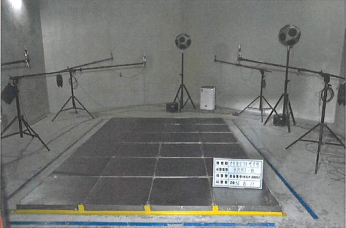

Re: Zeneszoba
istvan01 írta:
2021.10.12., kedd 12:21
Mindazonáltal ezt közelítő mérést valódi nyelő-reflektáló anyaggal nagyon is körülményes mérni. Mert a mérési környezetben minden más felületnek süket szobai semlegességnek kellene lenni, ráadásul mindkét oldalán. Egy-egy ilyen táblát berakva egy helységbe kritikus pontokra, ott annak hatása a helység teljes fal felülete és térfogata arányában fog valamit csinálni, vagy nem, mert ez is könnyen lehet.
Bizony nem egyszerű korrekt méréseket végezni az elnyelő anyagok viselkedéséről. Kevés alkalmas laboratórium létezik, már méretük miatt is. Általában nagy padló-, vagy falfelületet borítanak be a vizsgálandó anyaggal és mérik a változásokat a csupasz visszaverő felülethez képest. Komoly műszerezettség szükségeltetik hozzá, már csak ezért sem olcsó mulattság, kevés gyártó engedi meg magának.
Kép

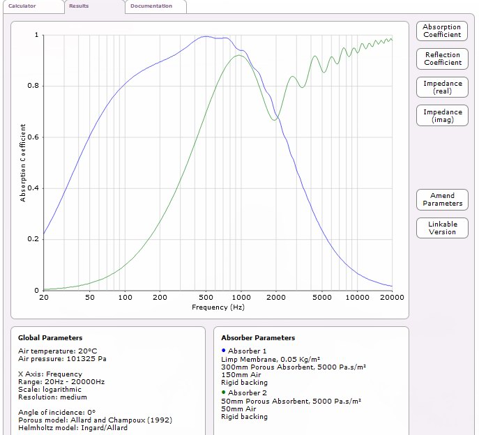

istvan01 írta:
2021.10.12., kedd 11:30
5cm XD(90kg) és 30cm XD(90kg) panel elnyelési szimulációs görbéje, úgy hogy az 5cm mögött 5cm légrés, a 30cm mögött 15cm légrés (sarokban átlag) van. Továbbá, a 30cm (3db 10cm tábla) gyári vékony fólia csomagolás rajta hagyva, ami ezzel magas tartományban kevésbé csillapít, nincs rá szükség.
Ezek elvi csillapítások, csak a panelre vonatkozik.
Sokan nézegetik ezt a szimulációt, vitákban is hivatkoznak rá, de óvatosságra intek, mert a valós mérések gyakran mást mutatnak. Én inkább a saját magam által végzett mérésekre támaszkodom, nem egy kétséges eredetű matematikai képlet eredményére. Az általam tegnap mutatott valós mérési eredmény az általad mutatott szimulátor szerint nem is valósulhatna meg, márpedig létezik, többen is saját szemünkkel láttuk, ami erősen kétségbe vonja a számítás korrektségét. De az imént közzétett ábra is valós méréseken alapul. Természetesen léteznek megbízható szimulátorok, komplex akusztikai tervező szoftverek, de ezeket nem szokták ingyen közzétenni.

denesdr írta:
2021.10.12., kedd 09:42
fapaci írta:
2021.10.11., hétf. 22:43
A két mérés között egyetlen dolog változott, a hangdoboz mögötti csupasz téglafal elé egy 5 cm vastag, 90 kg/m3 sűrűségű ásványgyapottal töltött elnyelő síkpanelt állítottam.
5 cm az esztétika miatt lett választva vagy esetleg van egyéb hátránya is mondjuk 10 cm-es elemek alkalmazásának?
Ez egy bemutató előadáson készült mérés volt, egyszerűen csak odatámasztottam a kéznél lévő 5 cm vastagságú panelt a falhoz és közösen megmértük a hatását. Végleges megoldásként ez önmagában nem elégséges.
Az anyagvastagságot 10 cm-re növelve erőteljesebb elnyelést kapunk a basszus tartományban, illetve határozottabb tiltakozást válthatunk ki a ház asszonyából.
