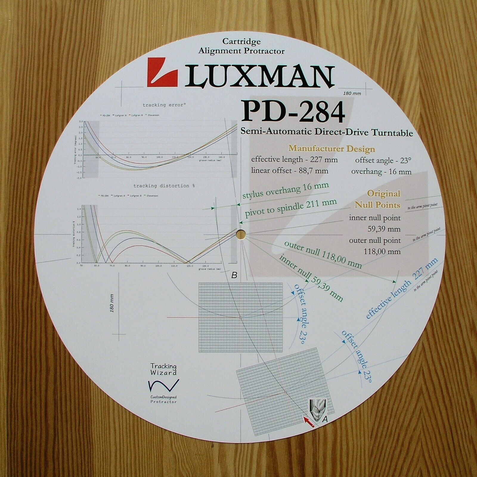

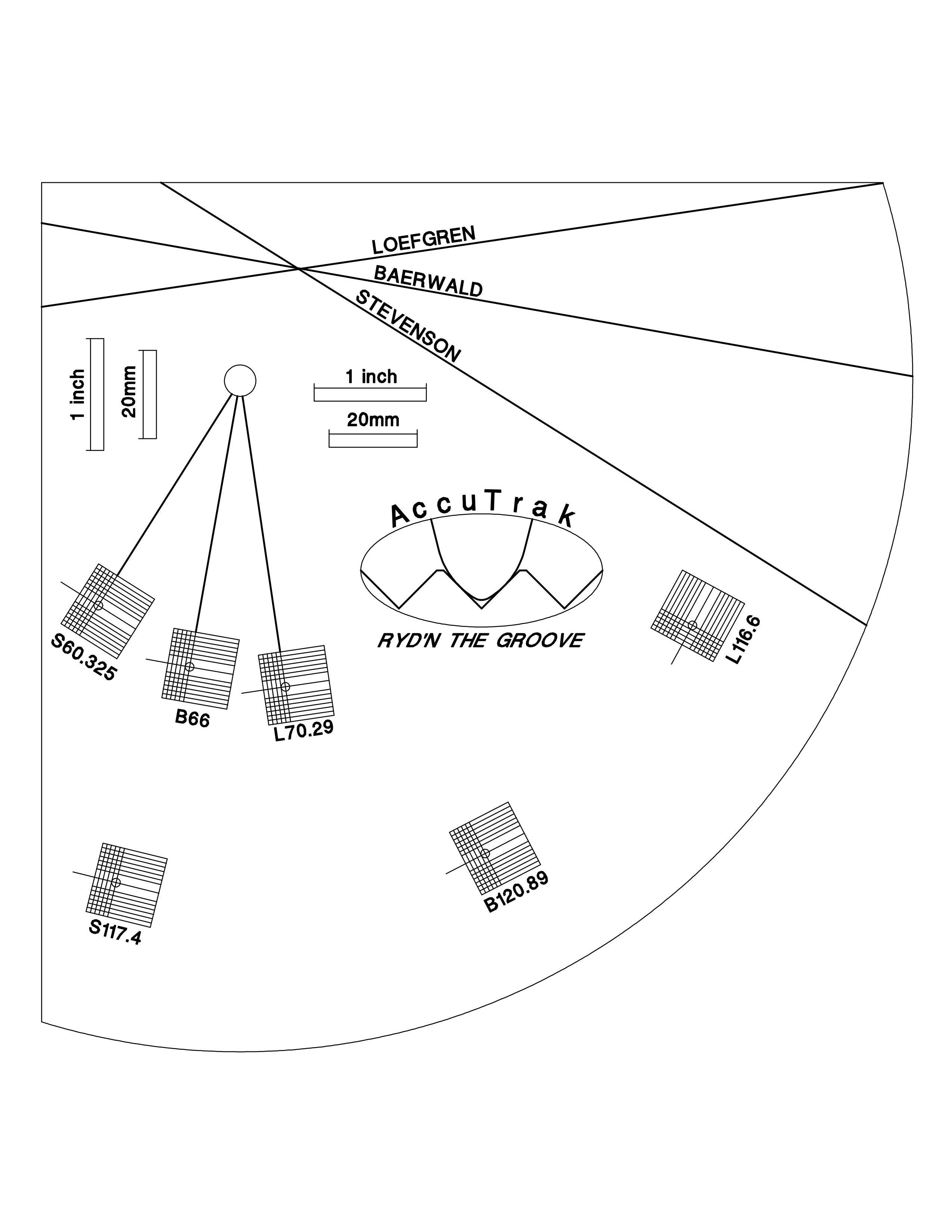

A túlnyúlást beállítod 16mm-re utána a Stevensonnal a két nullpontnál a párhuzamosságot nem lesz vele sok baj, közel hasonló lesz a gyárihoz.

Találtam egy Stevensont amíg nem lesz meg a gyári.
ve_stevenson_protractor.pdf
(175.18 KiB) Letöltve 330 alkalommal.

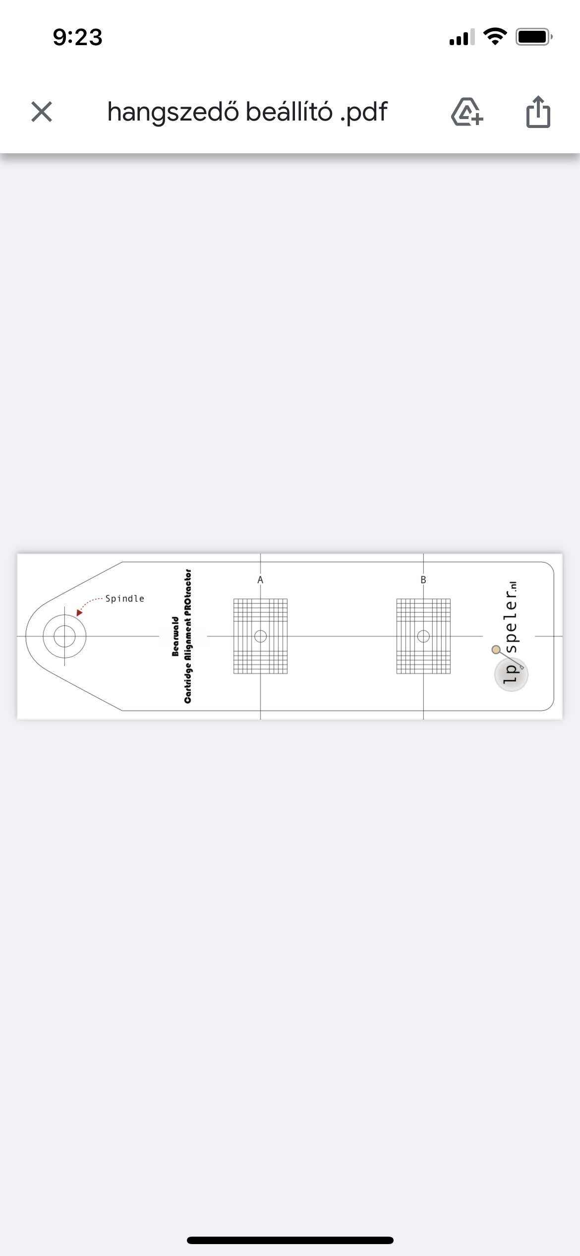

Szia Big, Nsgyon köszönöm a sok segítségedet. Angliából megrendelem.🙂
Addig is amíg megérkezik kinyomtattam egy sablont. Ránéznél, hogy jó lesz e?
Nem. A külső és belső nullpontok szerint ez egy Stevenson (60.325mm/117.42mm) "közeli" sablon, amit te betettél az Baerwald (66mm/120.9mm).

Szervusztok, Luxman PD-284 lemezjátszóhoz keresek hangszedő beállító sablont.
Effective length 227 mm a Luxman kar tengelye és a hangszedő tűje között.
Az adatokat a karról innen véve:
luxman-pd-284-owners-manual.pdf
(effektív karhossz, túlnyúlás) innen tudsz válogat esetleg ami méretben nagyon hasonló: https://www.ls3-5a-forum.com/viewtopic.php?f=15&t=213
vagy kiszerkeszted. :rolleyes:
