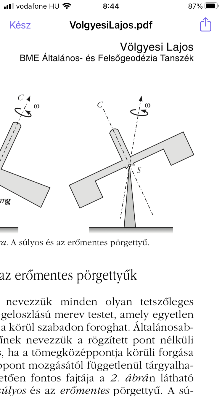

Kellennének ötletek. Ki milyen lenezjátszóról tud, ami a következő követelményeknek megfelel:
- szíjhajtású
- 1 motoros
- külön lábakon áll a motor, sehol nincs semmilyen kapcsolatban a sasszi semelyik részével
- függesztett csapágyú a tányér, szóval hogy csak egy felfüggesztési ponton forog:
És lehetőleg ellentengelyes a tányér hajtása, tehát hogy nem húzza el a motor.
Ötletek? VPI? Avid? Akármi, stb..?
